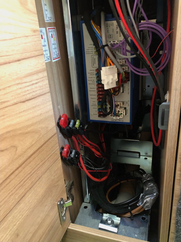

Danke, das ist doch ein guter Ansatz für mich, dass meine Überlegungen in diesem verhassten Thema in die richtige Richtung gehen :D
Wegen den Anschlüssen habe ich nun umgeplant:
da nach Öffnen der ganzen Kabelbinder die Anschlüsse für die erste Bordbatterie locker in das Nebenfach reichen, werde ich die Lifepo mit diesen anschliessen.
Die Anschlüsse für die 2. Bordbatterie bleiben vorab mal erhalten und die werden nach dem Isolieren an der Stelle befestigt wo die Sicherungen waren. Vorab deswegen, denn wenn ich mal Zeit habe (Winter) und ich vorausgesetzt mit den 135 AH ausreichend versorgt bin, ich die Kabelbäume aufdröseln werde und rausnehmen. Aber das hat Zeit.
Die Sicherungen kommen an die rechte Wand, also rechts vom EBL.
Und schon dürfte das Ganze etwas aufgeräumt aussehen :)
Da einzige was ich noch zusätzlich benötige, ist der Temp-Fühler für den Booster. Das Original ist so in diesen Kabelbaum eingebunden, diesen aufzuschneiden habe ich keine Lust. Also wird ein neuer vom Booster zum Minuspol verlegt.
Wenns so weitergeht und alles am Schluss funktioniert, hol ich ne alte Krautrockplatte aus dem Keller und zieh mir den "Elektrolurch" von Guru-Guru rein :lol:
ciao
Luc

Danke allen für die Tipps.
Ich bin zufrieden, es sieht meines erachtens aufgeräumter aus und solange ich das Ablagebrett nicht wieder reinmache, sieht man die Kontrollleuchte schön leuchten :D
Und am WE gehts zum Testen :)

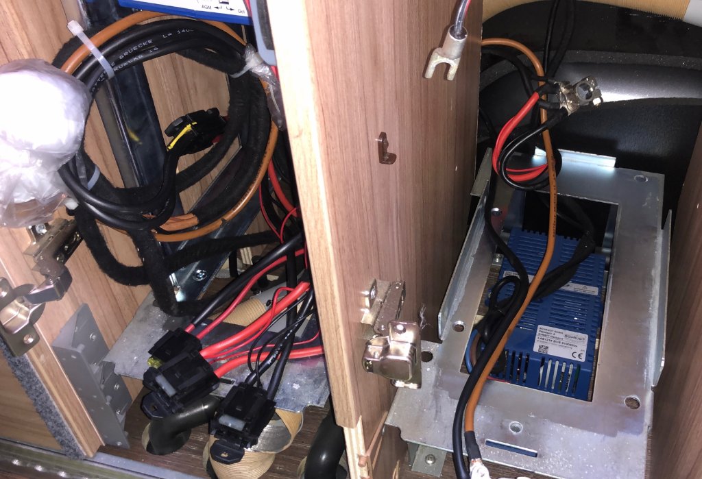

ich bin gerade dabei bei meinem Grand Canyon S Crossover den original Victron Multiplus 1600 Wechselrichter nachzurüsten. Grundsätzlich ist das eigentlich recht einfach durchzuführen da bereits alle Befestigungslöcher vorhanden sind, Kabelbäume schon verlegt sind und im wesentlichen nur das Ladegerät ausgebaut werden muss. Einzig die Platzverhältnisse sind recht eng zum Arbeiten wenn man den Schrank nicht komplett ausbauen will.
Ich habe aber eine Frage an jene Crossover Besitzer die den Wechselrichter original verbaut haben. Vor dem Wechselrichter ist bei meinem Fahrzeug bereits der Kabelbaum für das Votronic Display (oberhalb Küchenblock) verlegt. Über dieses Display kann der Wechselrichter ein bzw. ausgeschalten werden. Die entsprechenden Kabel habe ich gefunden und enden als blau/braun und blaues Kabel in einem Stecker im Kabelbaum vor dem Wechselrichter. Integriert in diesem Kabelbaum ist auch der Anschluss für die Kühlbox und weitere zwei Kabel in blau/weiß. Diese beiden Kabel gehen von besagtem Stecker nur ca. 20 cm im Kabelbaum nach vorne und enden dort als offene Litzen. Beschriftet sind diese Kabel mit "Remote Kontakt"
Kabelbaum - links die offenen Litzen, mitte Kühlbox, recht der Stecker mit den Kabeln vom Display und den beiden blau/weißen die in den offenen Litzen enden
der Kabelbaum original verlegt noch mit dem Ladegerät im Hintergrund
Weiß wer für was diese Kabel vorgesehen sind, bzw. könnte mir wer ein Foto von der Originalverkabelung des Wechselrichters schicken, damit ich sehen kann wie das im Original verkabelt ist.
Vielen Dank für eure Bemühungen
