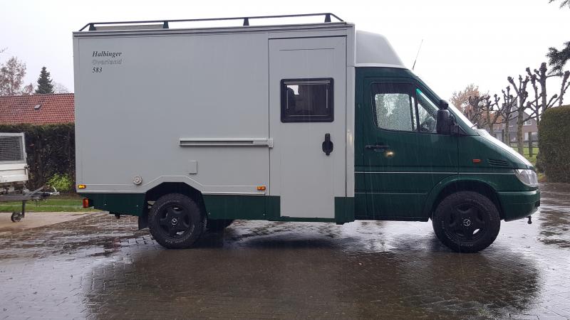

Die Rad-/Reifenkombination ist eingetragen!
Meine Bedenken lagen ja bei der Anerkennung der Felgentraglast. Das war jedoch kein Problem, zumal der Prüfer ein ca. 10 Jahre altes Dokument in seiner lokalen Datenbank gefunden hat, welches diese bestätigte! :)
Auch hier zeigte sich wieder einmal, wie sinnvoll Vorab-Termine sind, denn scheinbar hatte er wohl zwischendurch ein wenig in seiner Datenbank gestöbert.
Der Prüfer war nur von dem AT- Profil überrascht. Zugegebener Weise habe ich dieses grundlos nie explizit erwähnt. Sondern immer nur von „BF- Goodrich“ und „4x4 Größe“ gesprochen. Mit dem AT- Profil und deren Verwendung auf einem Transporter hat er sich ziemlich ausgiebig beschäftigt. Auf Nachfrage, wo seine Bedenken lägen, murmelte er etwas von theoretischen Nachteilen bezüglich des Reifendurchmessers (größere Radius = größerer Hebelarm erfordert größere Bremskräft) und mehr an Negativprofil (= weniger Aufstandsfläche.)
Mit Berechnungen käme man da nicht weit, das müsste empirisch ermittelt werden. Soll heißen: Es folgte ein Fahr- und Bremsversuch auf der Straße.
Die prozentuale Abbremsung in abhängig vom Gesamtgewicht muss mind. 50% betragen. Bei der letzten HU auf dem trockenen Bremsenprüfstand brachte der Sprinter 65% auf die Rolle.
Draußen regnete es junge Hunde und der Prüfer sagte, wenn die Rad-/Reifenkombi bei den Bedingungen mit dem AT- Profil bei einer Bremsprüfung über die geforderten 50% käme, ist alles „in Butter“. Schon spannend !
Der Tüv-Prüfer schloss an seinem Laptop ein Gerät zur Messung von Verzögerungen an (vermutlich irgendwelche Trägheitssensoren). Rauf auf die Straße und rein in eine ruhige Sackgasse (nebenbei noch den Tachoabgleich mittels GPS überprüft) .
Ich fuhr, der Prüfer saß auf dem Beifahrersitz mit seinem Laptop. Die Ansage: Zügig auf 50km/h und auf sein Zeichen „voll in die Eisen“. Das ganze 3x, immer schön im ABS-Regelbereich von 50 auf Null.
Ergebnis: 59% Alles gut. :D
Vielen Dank für eure Unterstützung und Hinweise - tolles Forum!
Wenn ich herausgefunden habe wie, stelle ich mal ein Bild vom Sprinter ein :shock:
