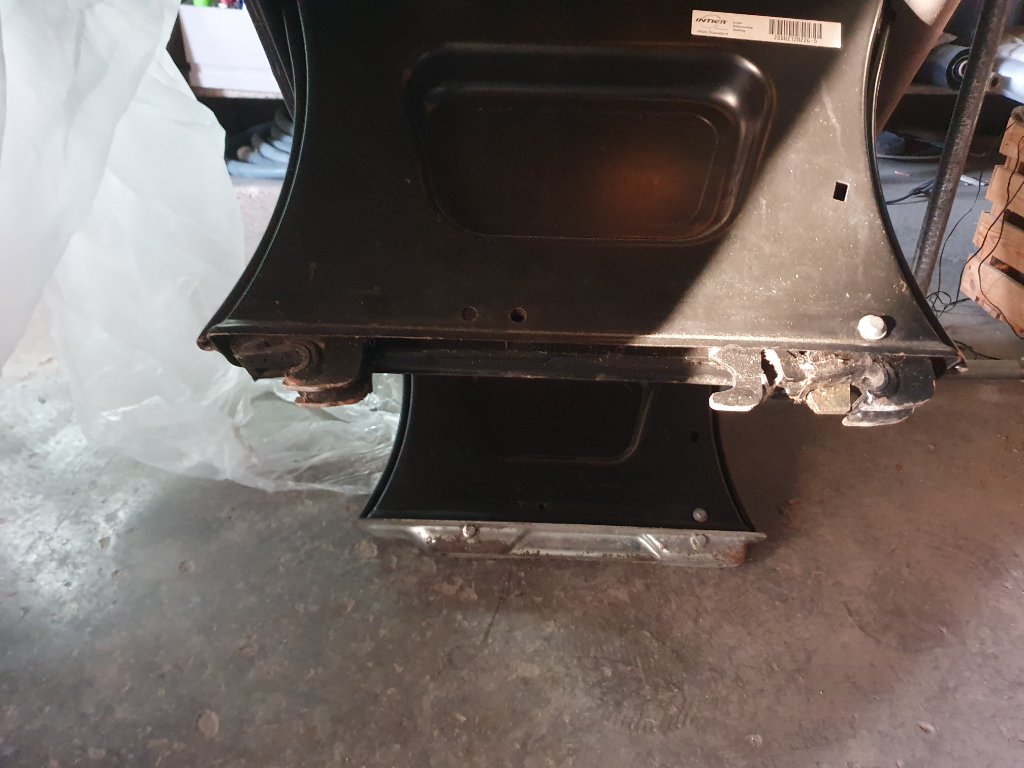

in meinen Krankenwagen soll hinten eine zweier-Sitzbank rein. Die Sitzbank habe ich schon da, die Schiene für die Rechte Seite habe ich auch (die hatte ich noch von einem früheren Projekt rumliegen), aber für die linke Seite finde ich absolut keine passende! Die scheinen alle zu lang zu sein...
Die Sitzbank ist von Intier Düsseldorf, Nummer 20002120226-5. Sieht aus wie eine normale Sitzbank ab ca. 2000.
Rechts hat sie zwei Haken, links drei.
Zur Veranschaulichung habe ich zwei Bilder angehängt. Der Abstand von der ersten Halterung zur zweiten ist ca. 25cm, der von der zweiten zur dritten Halterung ca. 9cm.
Die Sitzschiene müsste also etwas über 50 cm lang sein...
Wo finde ich eine solche Halterung? Wer hat noch eine rumliegen? Welche Teilenummer könnte sie haben?

Ich glaube ich habs gefunden... in einem Uralt-Thread gabs diese Info:
Neuere Sitzbänke ohne Halteschlaufe, Stoff Venice, überall 3-Punkt-Gurte:
2-er: X KL95000133
3-er breit: X KL95000153
Sitzaufnahme links+rechts (Länge 586mm): A901 950 02 74
Sitzaufnahme mitte (Länge 474mm): A901 950 01 74
---> die 274 müsste es sein...
