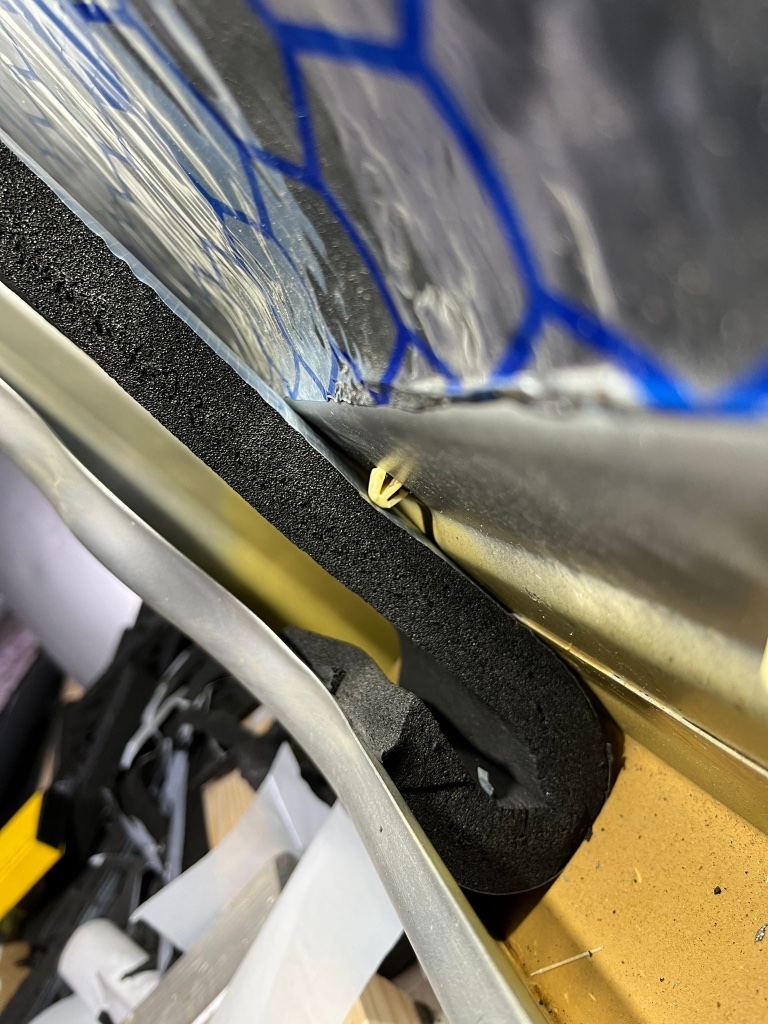

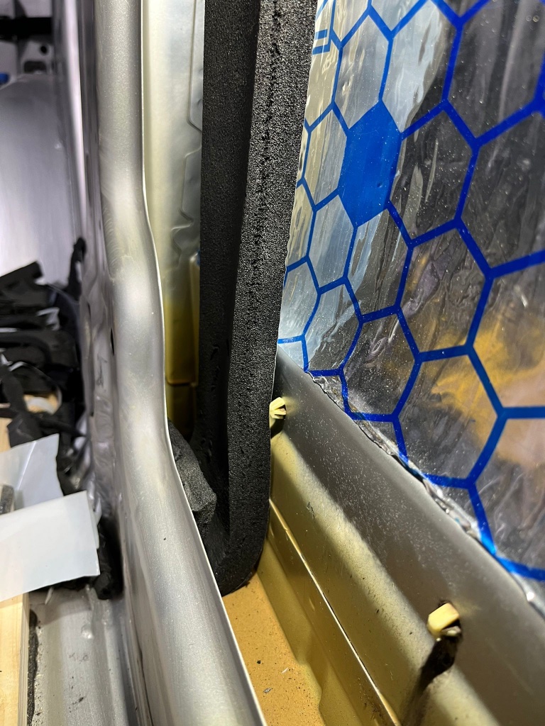

Abend, wird sicher wohl schon Thema gewesen sein.
Wie weit habt ihr die Seitenwände nach unten gedämmt?
Clips der Zierleiste werden gedichtete/geklebt.
Vielen Dank im Voraus.
Mit freundlichen Grüßen

den Bereich in dem man noch das Fett sieht habe ich frei gelassen ...

Wie asap schon schrieb, den gelben Bereich nochmals ordentlich mit Hohlraumversiegelung behandeln und dann den Bereich frei lassen. Damit das ganze Schwitzwasser sich sammeln und ablaufen kann! Nach der Hohlraumversiegelung unbedingt die Abläufe kontrollieren und falls verstopft, frei machen. Nach dem Innenausbau kommst du da nie wieder ran. Also gleich / vorher es richtig machen.

Und die Clips der Plastikaussenbeplankung mit Dekaseal abdichten, auf dem letzten Photo sieht man schon dass es massiv rein sifft.
Jetzt kommt man noch von innen ran und kann die Clips mit einer Zange zerstörungsfrei nach aussen drücken

Mein Mike Sanders Spezi, der selber Sprinter fährt, sagte mir, unten ca. 3cm frei lassen. Und die Abläufe frei halten. Aber vor allem nicht versuchen, einen Sprinter „dicht“ zu bekommen. Es geht nicht und man holt sich nur Probleme rein. Wasser wird gerade in den Türen immer einen Weg finden, es muss nur wieder raus können.
Ggfs ist Vanue Insulate noch ne Option, das soll geschlossen sein von der Struktur. Mal googeln.. ist ein Industrie Isolieranbieter der seit neuestem auch für Camperausbau Produkte anbietet.

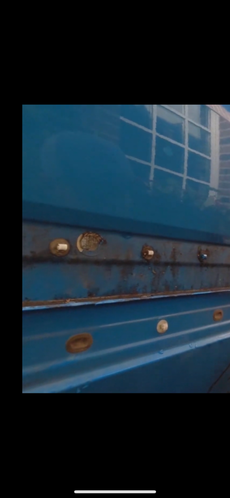

Also ab 2014 wurde da wohl einiges getan…Das "Klebeband" wurde wohl durch stopfen ersetzt. ( siehe Bild)
Alle Clipse bekommt man von innen nicht gelöst. Wenn man sie von außen ordnungsgemäß demontiert, gehen diese nicht kaputt.
Mein Gedanke ist auch der, wenn man mit Dekaseal die clipse abdichtet und bis runter dämmt, das wenn doch Wassereintritt, dann leider sich alles hinter der Armaflex sammelt. Werde wohl auch nicht bis runter dämmen, was jedoch nicht so toll ist, da die Kälte die Holme hoch kann.

Mit Verlaub: wie soll man die Clipse von außen ordnungsmäß zerstörungsfrei rausbekommen?
Da hilft nur ein beherztes Hebeln/Ziehen, da geht ganz sicher der ein oder andere Clips über den Jordan.
Ich habe pro forma alle getauscht, als ich den Rammschutz runtergenommen habe, ich glaube auch nicht, dass ein Schaden an den Clipsen immer mit dem Auge wahrzunehmen ist.

Man sieht ob die Clipse defekt sind, brechen meist hinten zur Zierleiste hin ab und halten nicht mehr im Schutz.
Hatte davon zwei stk. Diese hab ich an der Leiste angeklebt.
