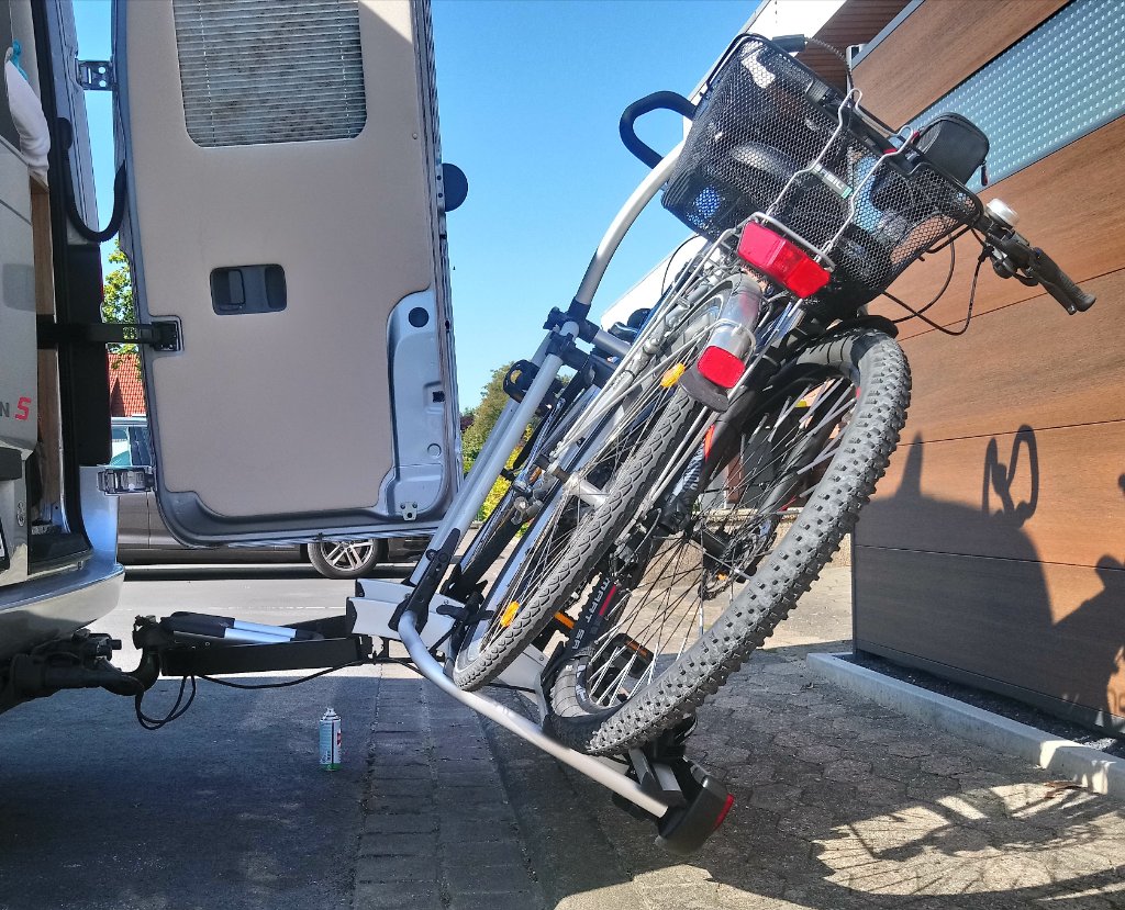

habe mir jetzt einen Atera DL2 besorgt. Leider gleitet der nicht weit genug vor - siehe Foto.
Gleitet der DL3 weiter?
Sonst müsste ich mal einen besorgen, der 90° abklappt. Müsste bei meinem nicht-Allrad T1N soweit abklappen, dass die Türen öffnen.
Ist da der Uebler die Empfehlung?

Geht nur mit DL3 bei Besetzung der hinteren 2 Schienen. Die vordere Schiene muss frei bleiben.

Beim DL 2 steht die Tür an dem Bügel des Trägers an, nicht am Fahrrad. Deshalb die Frage, ob der DL 3 anders konstruiert/ausgelegt ist?

OK, ich glaube ich habe es verstanden. Dadurch, dass der DL 3 "tiefer" baut, ist auch die Verfahrschiene länger, wodurch der Träger weiter vom Auto weg verfahren werden kann. Muss ich also umrûsten...
