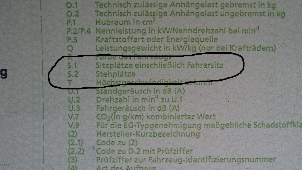

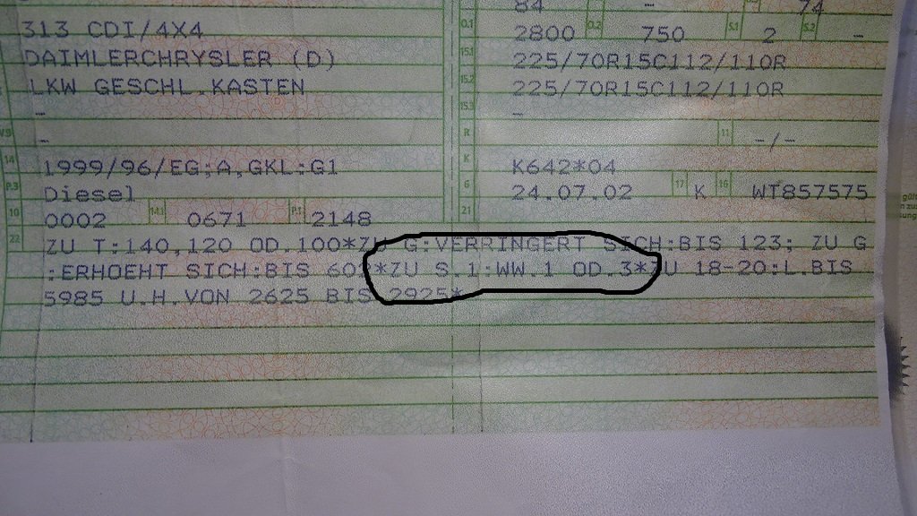

Hallo, ich besitze ebenfalls einen 903 Bj. 2005, habe auch den Doppelsitz gegen einen einzelsitz getauscht. in den Papieren unter ( S1 steht WW 1 OD 3 ) was immer WW heißt.

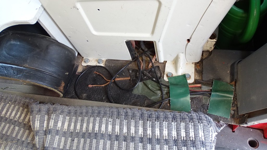

Habe ein Bild von meiner Einzelssitzkonsole eingestellt, hinten sind es bei mir 4 Schrauben. Vorne komme ich nicht ran, im Sitzkasten sind meine Lithium Batterien verbaut, meine aber vorne sind es 2 Schrauben.

Wahlweise.wuestenhans hat geschrieben: 21 Jun 2023 17:20 . in den Papieren unter ( S1 steht WW 1 OD 3 ) was immer WW heißt..

Super, danke dir....sieht genau wie meine neue Einzelkonsole aus
Hast mir sehr geholfen

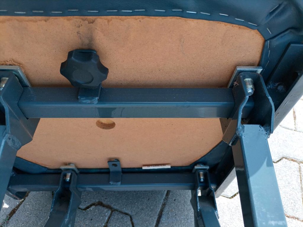

Ich habe mir Einzelsitze aus nem Wohnmlbil besorgt:
(mit verstellbaren Beinen)
