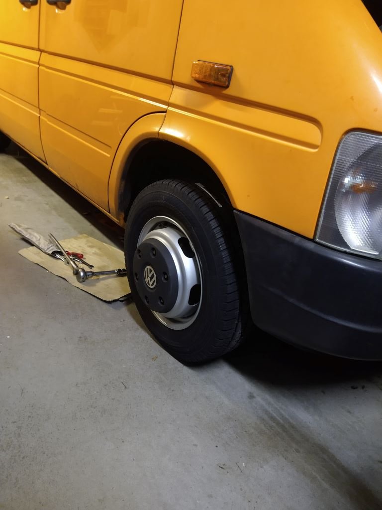

Gestern geschraubt, noch nicht gefahren...
Alcar 9471 met 205/75R16 m. Conti Allwetterreifen.
Im hinteren Radhaus sind die genau flach mit die Aussenseite... bei 215/75R16 stecken die aus beim Kastenwagen. Bei der 2mm dickere Alcar Felgen haben die Bolzen/Muttern hinten noch ~3mm Übersteck, wie schön oben geschrieben.
Jeroen

Jeroen_R90S hat geschrieben: 23 Feb 2024 11:52 IMG_20240222_213900766.jpg
Jeroen
Ah, damit sind die Fragen zu deinem Auto aus dem anderen Thread geklärt.

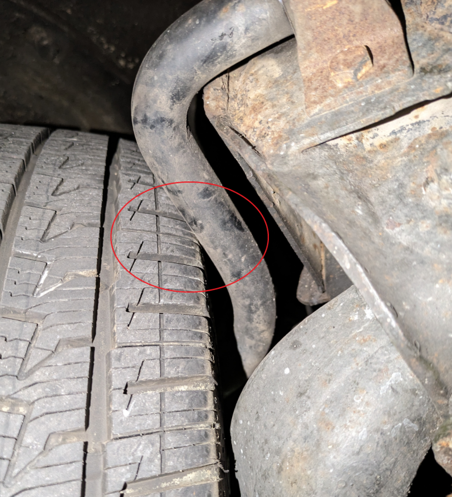

So, nach einige tausenden Spaßkilometer mit die 16" Reifen, war letzte Woche die APK (HU glaube ich für Ihr Deutche).... leider hat's nicht geklappt. Mit aufgebockte Vorderachse (also Feder entlastet) schleifen die Reifen bei maximale Lenkausschlag leicht gegen die Stabi. :evil:
Zum Glück hätte ich noch die 15" rum liegen... also wieder getauscht und nach APK wieder die 16" darunter. Aber um das so jedes Jahr zu machen, nein Danke! Im normalen Fahrbereich soll das nimmer so passieren, aber für der APK ist es so nicht erlaubt.
So, ihr 16" Fahrer mit Zwillingen, habt ihr das auch? Oder sind die Checklisten für HU in D anders?
Ich denke entweder Lenkanschlage oder Spurplatten...
Jeroen

Jeroen_R90S hat geschrieben: 09 Jun 2024 16:51Ich denke entweder Lenkanschlage...
Die werden regelmäßig bei den 4x4 eingebaut. Hier gibt es sogar Bilder dazu.

Danke! Sowas (aber dann Halbschalen) habe ich idd irgendwo auch hier im Forum gefunden, ich glaube es war Rosi:
https://joerg-tuning.com/fahrwerkstechn ... -28mm.html
Ich mag die Wendigkeit gerne, so würde erstmals Spurplatten untersuchen denke ich...
Ich verwundere mir ein bißchen das niemand das auch gemeldet hat mit der 205-er -aber jemand muß der erste sein :mrgreen: :mrgreen:

Hier noch ein Bild -es ist wirklich sehr wenig.
Wenn mann das Lenkrad bis zum Anschlag dreht und festhalt, kann mann das Rad noch (schwer) drehen. Das Lenkrad ist so wie im Bild aber schön fast am Ende, und geht nür minimal weiter.

v-dulli hat geschrieben: 07 Okt 2017 12:42 616CDI(905.613) hat 6Jx16H2(leider keine Angabe zur ET und Lochkreis) mit 215/75 R16 allerdings hinten mit einer breiten/ grösseren Achse(Vario) A6694000202(Sonderlackierung) bzw. A6694000002
Vorn sind zum 904er andere Radnaben und Flansche verbaut und die Hinterachse ist komplett unterschiedlich.
Hier hat Helmut wohl die Ursache von meinen Schleiferei genennt -beim 905 sind andere Radnaben und Flansche verbaut. Wenn mann jetzt mit wie es bei mir ausseht vergleicht mit Bildern von 616, kan mann sehen das das Spur vorne breiter ist beim 905 als der 904.
