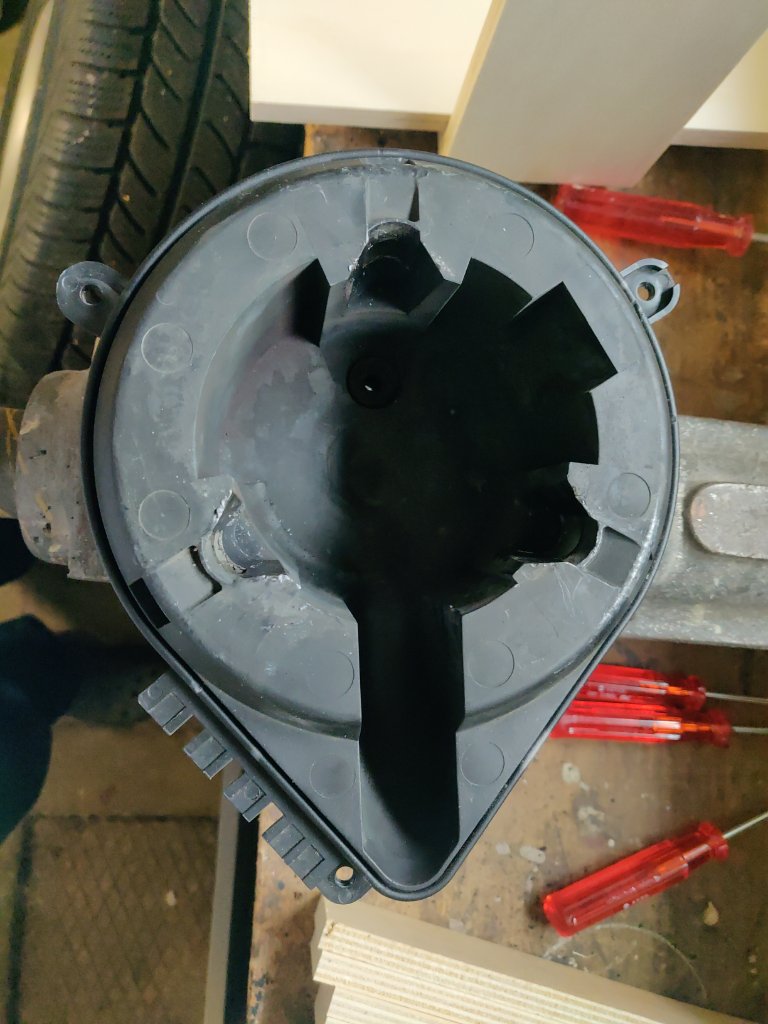

Hallo liebe Sprinter Freunde,
jetzt wo es so richtig kalt wird streikt passenderweise die Heizung. Widerstand gewechselt war die erste Tat, jetzt wollte ich noch den Motor checken, da sich weiterhin nichts tut. Ausgebaut hab ich ihn bekommen aber ich krieg ihn nun nicht geöffnet. Mit der Anleitung hier im thread war ich guter Dinge, aberdie Gummi Teile sorgen nur dafür, dass sich das Lüfterrad bewegt aber nicht die eigentliche Trennstelle. Bin ich zu blöde oder gibt es gar zweierlei Motoren?
Das eckige Loch ist gemeint oder?
Mit der Bitte um Erhellung sei ein schöner 2. Advent gewünscht :)

HALLO ProgKraftEins!
Was hast Du denn für ein Auto?
Wie lange hast Du das Auto schon?
Wann/wodurch trat welches Problem auf?
Viele Grüße zum 2. Advent,
clubby

Hallo PorgForceOne!
Nein, das viereckige Loch ist es nicht.
Du mußt im unteren Teil auf etwa halber Höhe suchen. #13 ist der Post in dem ich das beschrieben habe, also eine Seite zurückblättern.
Viel Erfolg! Gruß,
