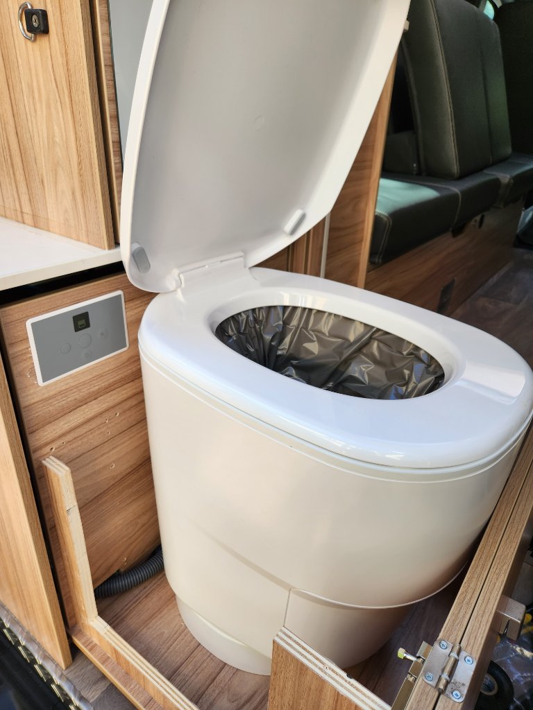

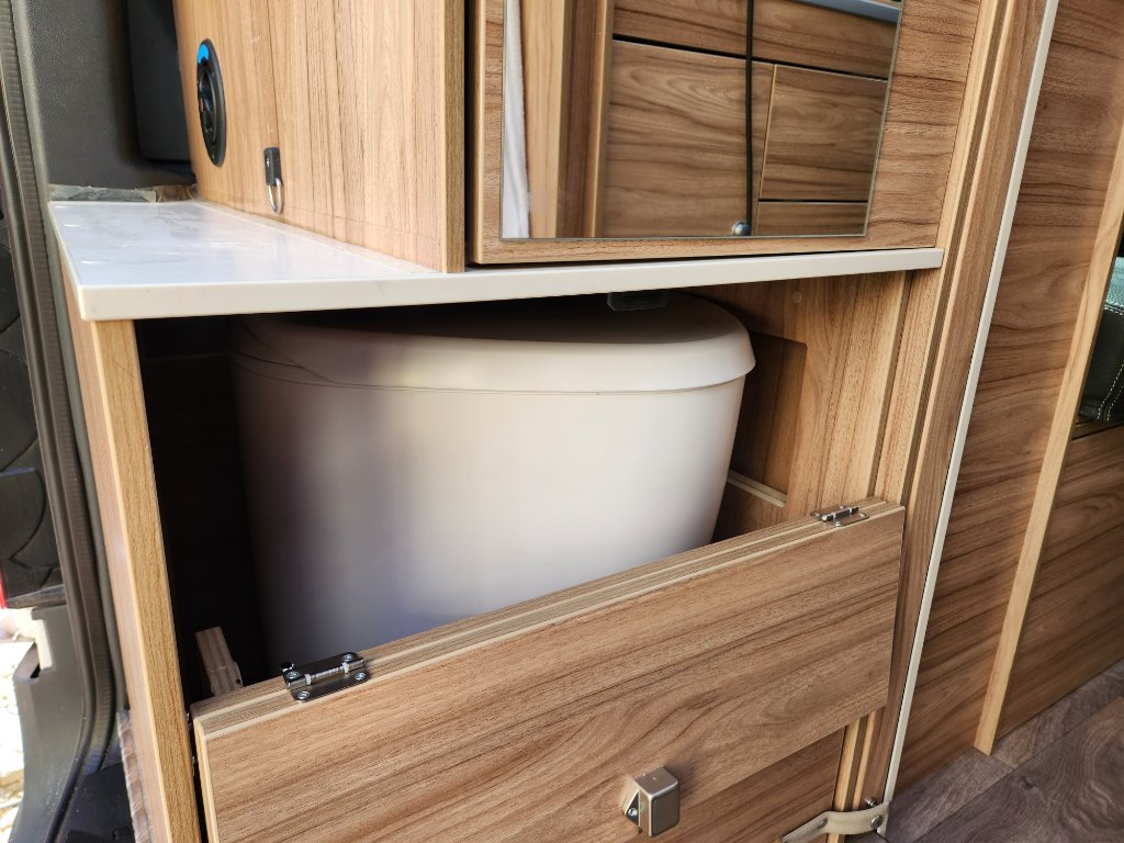

Hallo in die Runde!
Ich habe sonst immer mit gelesen und heute auch mal einen Umbau zu präsentieren. Nachdem ich auf der Caravan war und mir verschiedene Toilettensysteme angesehen habe, habe ich kurzerhand eine Clesana C1 gekauft und eingebaut. Mit kleinen Anpassungen passt sie perfekt an die Stelle, wo die bisherige C260 Kassettentoilette stand. Die Hinterlassenschaften werden auf Knopfdruck verschweißt und können bei Gelegenheit dann im Müll entsorgt werden
Ich habe auch mal eine Boxio-Trenn-Toilette ausprobiert. Es sitzt sich extrem unbequem und ich mag danach nicht noch mit den Resten irgendwelche Experimente mit Sägespänen und stinkenden Kanistern durchführen.
Ich kann diese Toilette nur wärmstens empfehlen und wie ihr seht, haben wir auch Platz dafür. Man benötigt noch zweimal 5m 10mm2 Kabel, Kabelschuhe und eine 30A Sicherung. Das wars.
Notfalls kann man auch das alte System wiederherstellen.

Moin & eine Frage @Blaftuni,
hattest Du bei Deinem Umbau evtl. auch die kpl. "Klo-Schublade" draussen ?
Falls ja, wie hast Du das angestellt ? Weil ich kann sie rausziehen, aber halt nie weiter,
als den normalen Auszug, finde keine Sicherung, die den Auszug dann weiter freigibt ?!?

Das ist das große Problem. Ich hab quasi alles durch die Öffnung des Bedienpanels gemacht. Wenn man schlanke Arme hat, funktioniert das. Man muss von der Innenseite des Holzes unter dem Paneel die Schrauben raus drehen und kann dann diese Blende abnehmen und umdrehen. Es muss allerdings noch etwas ausgesägt werden.
Das Konstrukt an sich ist schon eine Zumutung, denn man hat keine Möglichkeit, ohne den ganzen Schrank abzubauen, unten an die Schwerlastauszüge zu kommen.

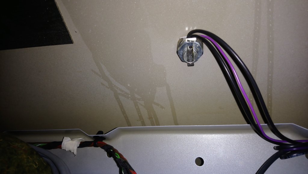

Antenne undicht?
Eisbär
Beiträge: 1471
Re: Hymer Duocar S
#1409
Beitrag von Eisbär »
Ich kenne das auch, bei mir war die komplette Dämmung abgelöst und lag lose auf dem Dachhimmel. Ist jetzt neu verklebt nach der Wintertour weiß ich mehr. Damit mir das Wasser nicht in da Bedienteil und aufs Mbux tropft hatte ich das Teil runtergeklappt und ein Handtuch drüber gelegt, kommt man ja gut ran. Natürlich regelmäßig trocknen und wechseln vollgesaugt nützt es nichts :wink:
