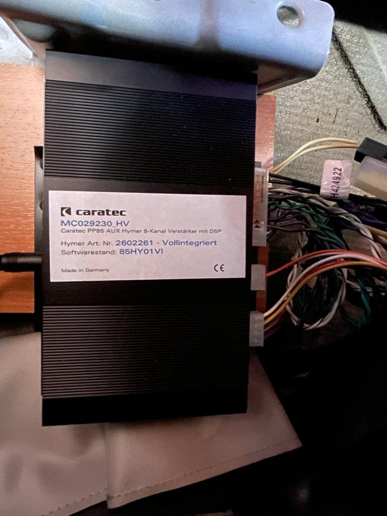

Ich hatte ein ALPINE INE-F904D mit CAN-Bus-Adapter APF-X309MB im HYMER-Wohnmobil auf W906 NCV3, das per Standard ISO Adapter angeschlossen war und per Fernbedienung und/oder Zündung/Zündschlüssel einschaltet solange an blieb, wie zumindest der Zündschlüssel im Zündschloß auf AUS (ganz links) stand. Der Sprinter schien dabei aus zu sein. Zog man den Zündschlüssel ab, ging das Radio aus. Das hatte ich mir genau so konfiguriert.
https://www.alpine.de/fileadmin/images/ ... rcedes.jpg
Nach 2 Abenden Radiohören war die Starterbatterie soweit entladen, daß der Motor nicht mehr startete. Mithilfe des Pluspols von der Aufbaubatterie half ich mir selbst.
Ich möchte sensibilisieren, daß der Verbrauch des Radios, in meinem Fall ggf. zzgl. des Verstärkers von HYMER im Beifahrer-Fußraum nicht unerheblich Leistung von der Batterie zieht.
