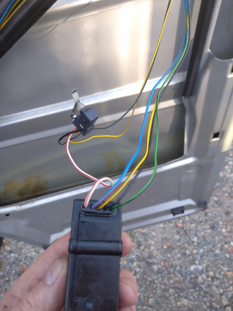

Hallo, meine ZV Beifahrerseite geht nicht, W903 aus 2005 ex Polizeifahrzeug.
Leider habe ich beim reinigen die aufgedruckte VDO Nummer weggewischt, finde im Netz nur VDO Stellmotoren mit zwei Anschlüssen am Microschalter.
Könnte mir bitte jemand die Teilenummer für das Modell mit 3 Anschlusskabeln (weiß/rot, schwarz, gelb/schwarz) nennen?

Du meinst vielleicht 406.205/7/1 und F00P 2EO 194.
Die Aktorren sind gleich, wobei der 3 Pol Taster die Nr. 1022.7322 hat.
Wie dieses Bild zeigt:
https://www.finditparts.com/products/49 ... do-ac10030
BEVOR du das Ding tauschen möchtest, ich habe hier bereits einen Beitrag dazu geschrieben.
Die Mechanik ist scheinbar das Problem NICHT unbedingt die Aktoren oder der Taster.
Öle und Fette den Handhebel, den Bowdenzug und die Mechanik gut, dann funktioniert es womöglich wieder.
Die Kraft des Aktor reicht nicht mehr aus, wenn die Mechanik am Aktor (Handgriff, Bowdenzug etc...) durch Alterung nicht mehr in einer Zeit t reagiert.....
Dann macht die ZV immer wieder auf, das bekannte Problem.
Kannst ja mal den Bowdenzug an der Mechanik aushängen und berichten.

Hallo, der Aktor ist defekt, lässt sich widerstandslos hin und her bewegen, den mache ich jetzt neu.
