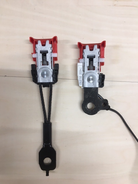

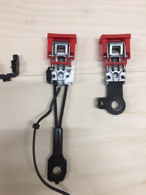

- Alte Bank ausgebaut, den Sitzkontakt und Vielfachstecker aus der Bank ausgebaut
- Einen der beiden Sitzkontakte in den Beifahrersitz eingebaut
- Ein Gurtschloß mit Kontakt auf den Beifahrersitz montiert
- Je einen 3 Ohm Wiederstand für den zweiten Sitzkontakt und den Gurtstraffer eingelötet.
