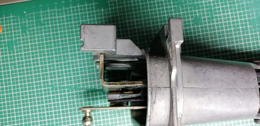

Wie sieht denn der kleine Hacken an dem Teil wo die Kugel drauf sitzt aus ? Der könnte verbogen sein , oder der Zug ,der die Sperre öffnet klemmt :roll: Die Ganganzeige kommt vom Schalter am Getriebe . Sitzt unter dem Hebel wo das Schaltseil am Getriebe angeschloßen ist . Bei meinem letzten Fehler war der Schalter hin :roll:

Hallo Schorsch,
vielen Dank für deine schnelle Reaktion. Ich habe noch einmal die Beiträge gelesen und denke nun auch, das ich am Getriebe weitersuchen muss (Du sagst ja da sitzen die Schalterkontakte).
Werde ich morgen versuchen 'ranzukommen (Hab keine Bühne o.ä.)
Den Hacken finde ich so erstmal nicht, habe den Hebel auf dem Tisch vor mir. Was mich wunder, dass der Entriegelungsknopf nur einen recht kleinen Hub hat unten in der Kulisse beim Druck auf den Knopf recht wenig
passiert. Sieht eigentlich alles sehr gut aus.

Hy Micha :wink:
Die "Nase" sieht man hier , da greift z.b. der Bolzen rein .
Schau mal genau hin !

Danke Schorsch, hatte inzwischen den gesamtem Hebel zerlegt und auch wieder gut zusammenbekommen. Funktioniert auf dem Tisch sehr gut,
Werde ihn morgen einbauen und mal schauen, wo der auf der Kugel sitzende Teil am Getriebe auch Schalter für die Anzeige im KI betätigt.
