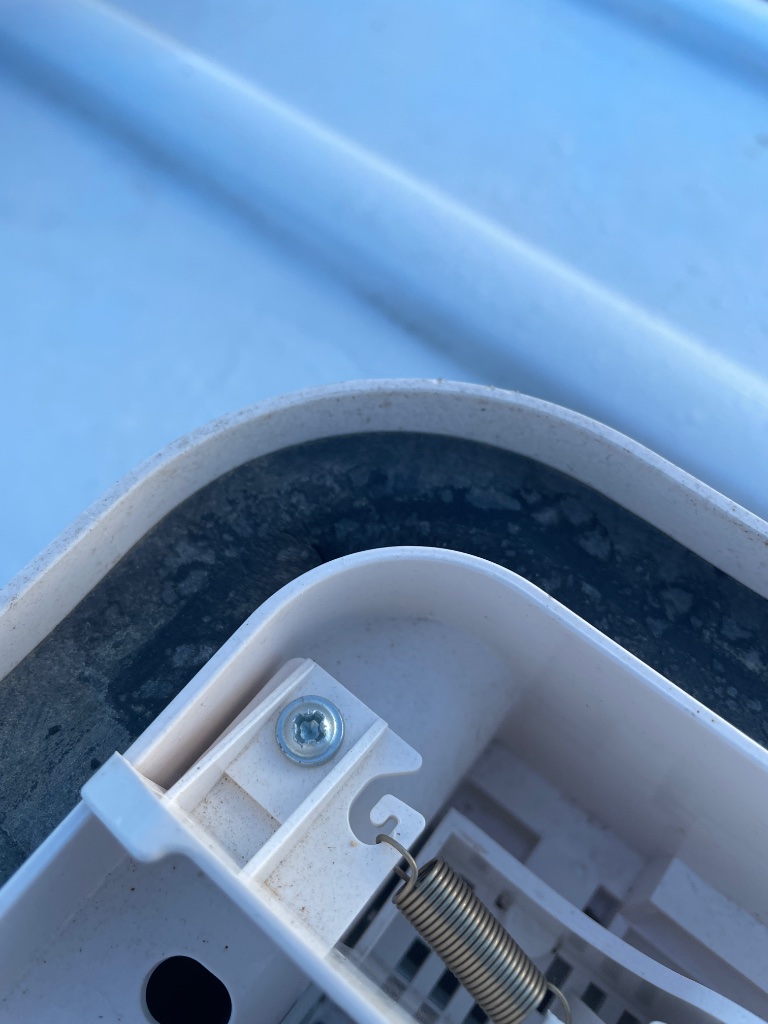

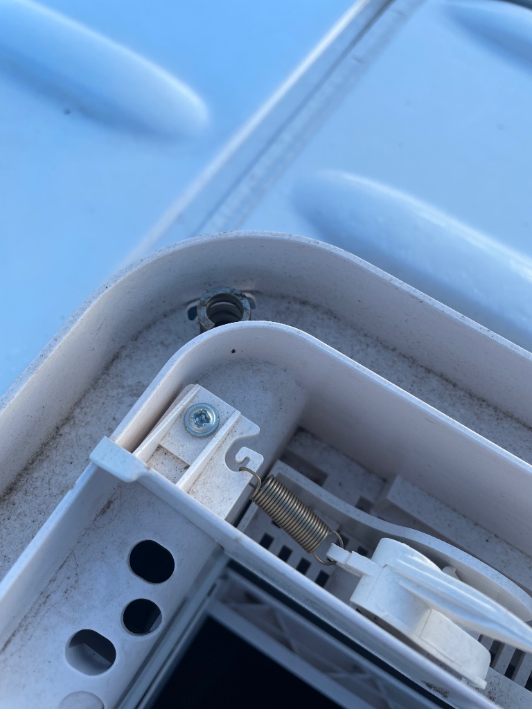

die Duocars ohne Aufstelldach haben in der hinteren Dachluke eine Zwangsbelüftung. Das kann man ganz schnell prüfen indem man nachschaut ob ein Dichtungsgummi vom Hersteller Dometic oben eingesetzt wurde. Ich habe vor kurzem die Zwangsbelüftung geschlossen indem ich den Gummiring nachbestellt habe, weil es immer rein geregnet hat… jetzt ist’s dicht!
