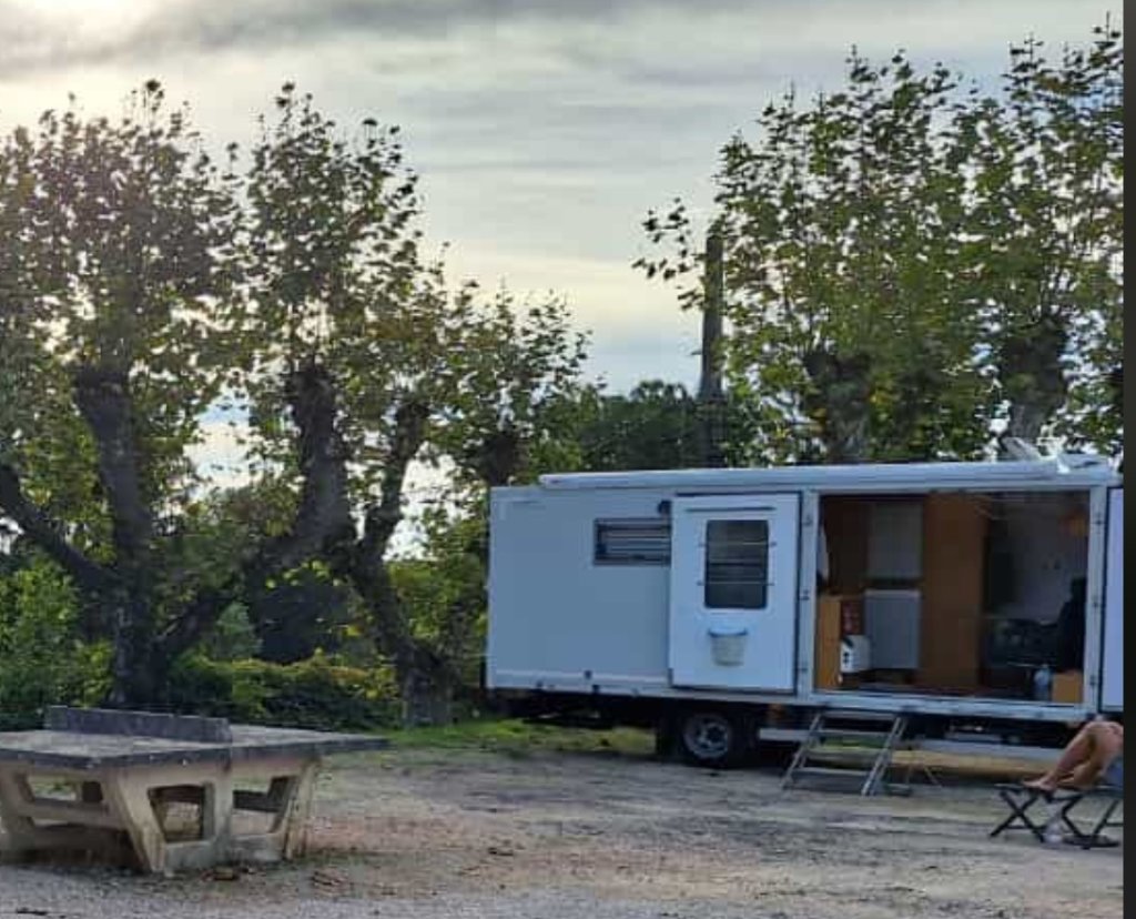

Beiträge: 6162
Wohnkabine ./. Container
Schnappschuss eines Bekannten :arrow: leider nicht mehr an dem Ort des Fotos südlich von Lyon.
