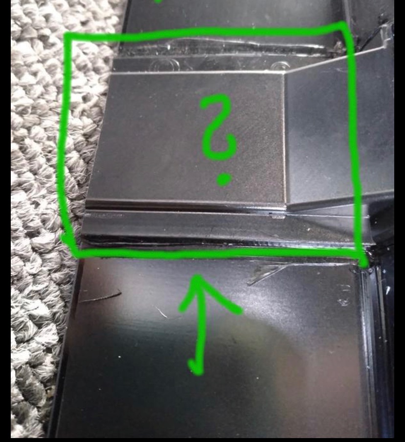

Genau, das der Sprinter eine Wölbung hat ist mir bewusst, denke aber das kann man bei einer Scheibenhöhe von 240mm vernachlässigen! Was mich bei den Scheiben mehr stört sind diese Wasserabläufe (siehe Bild, bitte das ? ignorieren, habe das Bild von Google verwendet)
Diese liegen dann an dem Blech an und geben den min. Abstand vor!

Der Hersteller von beiden Scheiben ist jeweis der gleiche aus der Türkei
Die Abläufe sind so üblich und werden auch bei den Nachrüst Schiebefenster für den originalen Fensterausschnitt verbaut. Wenn man beim Einbau darauf achtet, dass die Abläufe das Fenster nicht wegdrücken, stellt dies später kein Dichtigkeitsproblem dar

Re: Universal Schiebefenster / Erfahrungen
Also die Abläufe sind wichtig und dürfen auch nicht entfernt oder zugeklebt werden. Und ja, natürlich waren meine Scheiben Dicht (bin ja Autoglaser) ABER !!!Maic hat geschrieben: 11 Okt 2023 13:52 Genau, das der Sprinter eine Wölbung hat ist mir bewusst, denke aber das kann man bei einer Scheibenhöhe von 240mm vernachlässigen! Was mich bei den Scheiben mehr stört sind diese Wasserabläufe (siehe Bild, bitte das ? ignorieren, habe das Bild von Google verwendet)
Die Scheiben waren aber alle dicht bei deinem Crafter? Auch im Bereich des Schiebefensters?
Danke für die Info wegen dem Spiegelhalter, einfach top von dir![]()
Ich habe zubehör Scheiben nachgerüstet, optisch haben die den Nachteil das die bewegliche /Schiebescheibe "eingerückt" ist. Bei OE Scheiben sind die bündig mit der Gesammtscheibe.
Vorteil: durch den einfacheren Mechanismus bei den Nachrüstlösungen , bleiben diese im Schiebebereich auch Dicht. Die OE Scheiben egal ob VW Caddy, T5 oder Sprinter - die werden früher oder
Später durch die komplizierte Öffnungsmechanik undicht. Wir rüsten öfter OE Scheiben um in starre Scheiben ohne Schiebeelement weil die Kunden keinen
Wassereintritt mehr wollen
Gruß Jochen
