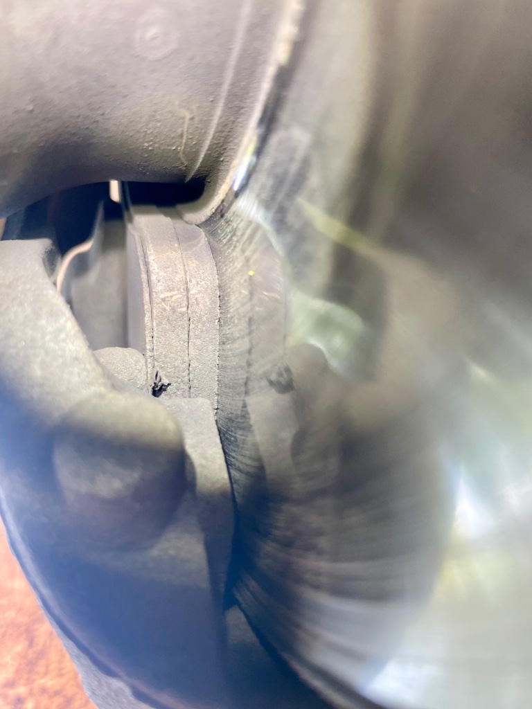

Moin zusammen,
nach 77.000 km leuchtet bei unserem Sprinter jetzt der Hinweis, das wir aufgrund des Bremsbelagverschleisses in die Werkstatt sollen.
Die sind hier unten in Afrika nicht gleich um die Ecke. Daher meine Frage, es sind noch die ersten Beläge. Wie weit kann man wohl noch fahren, bevor dass ein echtes Problem wird?
Und, beim Versuch, die Beläge von innen zu sehen hab ich keine Stelle am Rad gefunden, wo ich mal bzgl Belagstärke gucken kann. Vermute, da muss das Rad ab, oder?

Re: Bremsbelagsverschleissanzeige leuchtet
So,
Hab jetzt mal ein Vorderrad abgebaut und nach den Belägen geguckt.
Da sind noch ca 4mm Belag drauf, außen etwas weniger als innen.
Von den letzten Reifenschäden weiß ich, dass die Beläge hinten eher noch dicker waren.
Da der Verschleisshinweis heute auch wieder weg war gehe ich eher von einer Falschmeldung aus. 4mm sollten ja noch für den Weg zur Werkstatt in Tansania locker reichen. (Oder.)
Noch ein finales Update, habe jetzt neue Bremsbeläge montieren lassen. Vorne li is waren noch grad 2 mm drauf. Von daher war die Meldung berechtigt.
Nach 80.000 km waren vorne rechts noch 3 mm, Links 2 mm. Meine mittlere Achse hatte noch gut 5 mm und die Beläge an der dritten Achse wurden nicht getauscht, die waren noch “wie neu“.
