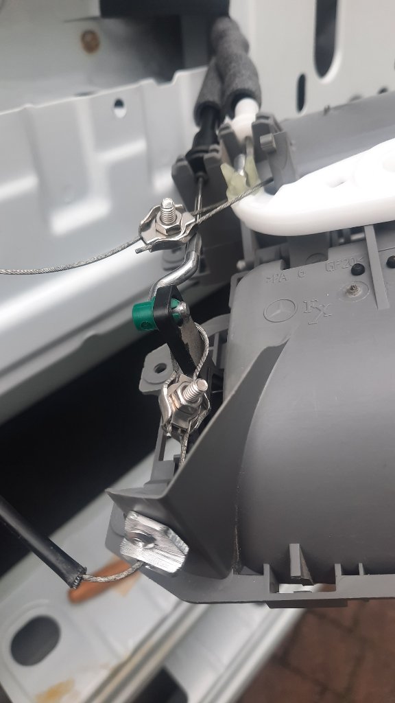

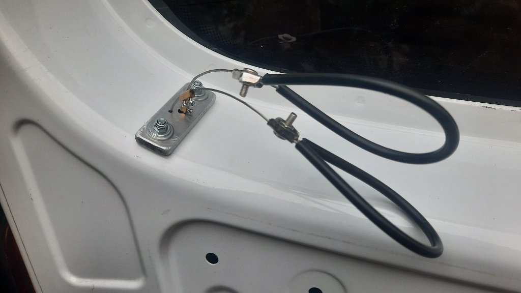

Hat mich doch gefuchst, dass es nicht so ist wie's gut wäre...
Hab nun noch n zweiten Bowdenzug verlegt.
Jetzt einen zum Enriegeln und einen zum Öffnen.
Da der Mechanismus für das Entriegeln tiefer liegt als der fürs Öffnen konnte ich die "Abstützung" für die Tülle am Kunststoff der Griffschale festmachen.

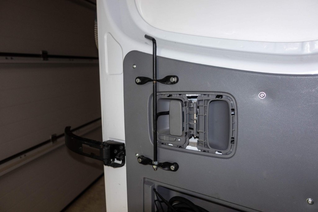

ich habe eine andere, sehr einfache Lösung:
Funktioniert auch, wenn die Türen durch Zentralverriegelung geschlossen sind

Re: Innengriff für Hecktüre verlegen
?! Versteh ich nicht. Bei meinem 906er Mopf geht die Tür nicht auf wenn sie verriegelt ist und man nur am Griff zieht. Der kleine Riegel darunter muß zuvor auf "offen" stehen - so wie bei dir im Bild.
wenn ich den Riegel manuell auf "verschlossen" stelle und dann am Griff ziehe, geht der Riegel auf "offen" und die Tür geht auf.
Ich weiß aber nicht welchen Status der Riegel hat, wenn die Tür über die Fernbedienung verschlossen wird, da ich durch meinen Ausbau bei verschlossener Tür nicht auf den Riegel sehen kann.
Aber egal wie ich die Türen verschließe, über die Fernbedienung oder über den Knopf am Amaturenbrett: ziehe ich am Griff, geht die Hecktüre auf.

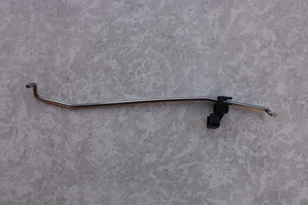

Ich hatte mal Rost am Türgriff außen und habe den Griff demontiert und den Rost entfernt.
Beim Zusammenbau ist mir ein Stück Draht/Hebel übriggeblieben.
Ich habe lange gesucht, aber keine Stelle gefunden, an dem ich dieses Teil einsetzen konnte. Jetzt liegt es bei mir in irgendeiner Schublade ...
Vielleicht ist das des Rätsels Löung

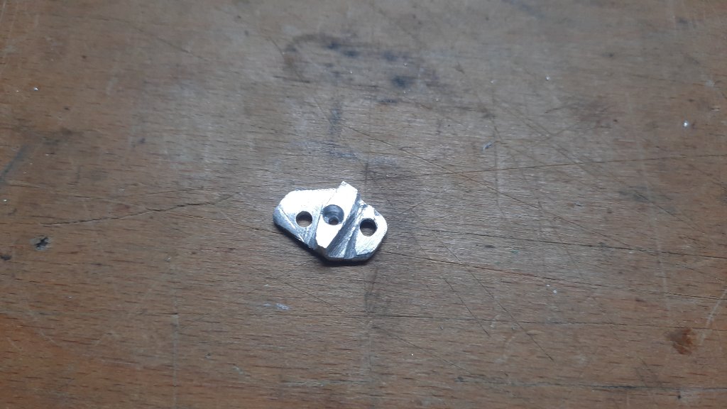

Edit:
Habe gerade nochmal nach dem Teil gesucht, dass damals übrig blieb.
Vielleicht weiß ja jemand, wohin das Teil gehört:

Teil 300Mopedfahrer hat geschrieben: 13 Okt 2023 14:56 Vielleicht weiß ja jemand, wohin das Teil gehört:
https://mb-teilekatalog.info/view_SubGr ... subgrp=070

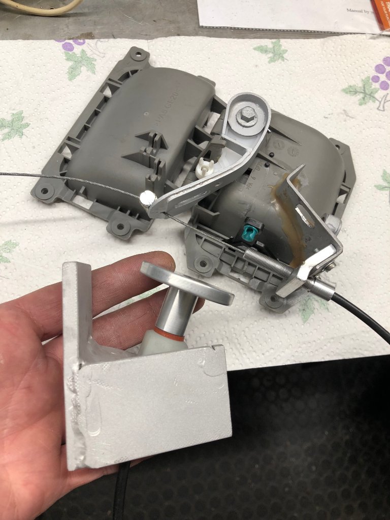

Tach zusammen,
hat etwas gedauert, aber jetzt habe ich die Notentriegelung fertig.
Bei mir gab es keine Chance an den Griff zu kommen wegen dem Bett bzw. der Rückenlehne.
Ich habe beides teilweise demontiert, und dann abgeschlossen wenn ich im Fahrzeug war.
Der kleine Schieber zeigt dann die Verriegelung an. Selbst wenn ich jetzt am Türgriff innen ziehe, geht die Tür nicht auf. Außer, ich schiebe erst den kleinen Schieber zur Seite.
Da ich im sichtbaren Bereich so wenig Löcher wie möglich haben möchte, der RTW hat schon genug davon, habe ich das vorhandene Loch in der Türe benutzt für die Seilzugführung.
Der Winkel an dem ich den Aluknopf abstütze, ist der Anschlag für die klappbare Rückenlehne.
Das musste nur deutlich stabiler werden wegen dem Trompetenblech der Tür.
Auch der Hebel am Türgriff brauchte 2mm Stahlblech hart verlötet.
Die Betätigung ist wie folgt:
Wenn alles abgeschlossen ist, einmal ziehen > die Verriegelung wird deaktiviert. Nochmal ziehen > die Türe geht auf.
Das passt für mich so.
Insgesamt habe ich drei verschiedene Versionen bauen müssen, bis ich mit dem Hebelweg klargekommen bin. daher auch noch die aufgelötete Mutter. Die bleibt einfach dran.
Allerdings habe ich mir einen Zubehörgriff für € 16,- online gekauft und konnte so in Ruhe probieren und mit der Kofferwaage messen.
Ansonsten alles Reste aus dem Keller.
