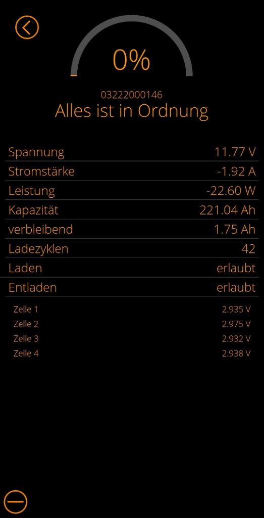

Danke für die Antworten. Festsitz der Kabelverbindungen werde ich überprüfen. Den hohen Entladestrom würde ich ausschließen, 1. haben wir das so, schon ganz oft ohne Probleme gemacht und 2.ist die Batterie für einen Dauer Entkadestrom von 150 A ausgelegt laut Betriebs Anleitung.
Die App zeigt 138 A bei Benutzung des Wasserkochers an, also dürfte das kein Problem sein. Ich hänge mal ein Screenshot von der der Batterie im "Ausnahme" Zustand an, vielleicht lässt sich das so besser auswerten.

Wenn die 4 Zellenspannungen vom Foto wirklich stimmen (wovon ich jetzt mal ausgehen würde), dann ist der Akku wirklich leer bzw schon tot.
Wie gesagt, ziehe mal alle Kabelverbindungen nach.
Danach den Akku mal auf 100% laden.
Und dann würde ich den Akku mal gezielt entladen, um die echte Kapazität zu messen.
Hänge an die 12 Volt (nicht an den Wechselrichter) mal irgendeinen großen Verbraucher.
Dessen verbrauch Du kennst (oder mit Multimeter Ampère messen).
Und dann mal sehen, wielange der Verbracuher braucht, um den Akku zu leeren.
Dann hast Du die echte Akkukapazität.
Evtl. hat der Akku einen Schlag weg. Das kannst du mit dieser Messung überprüfen.
