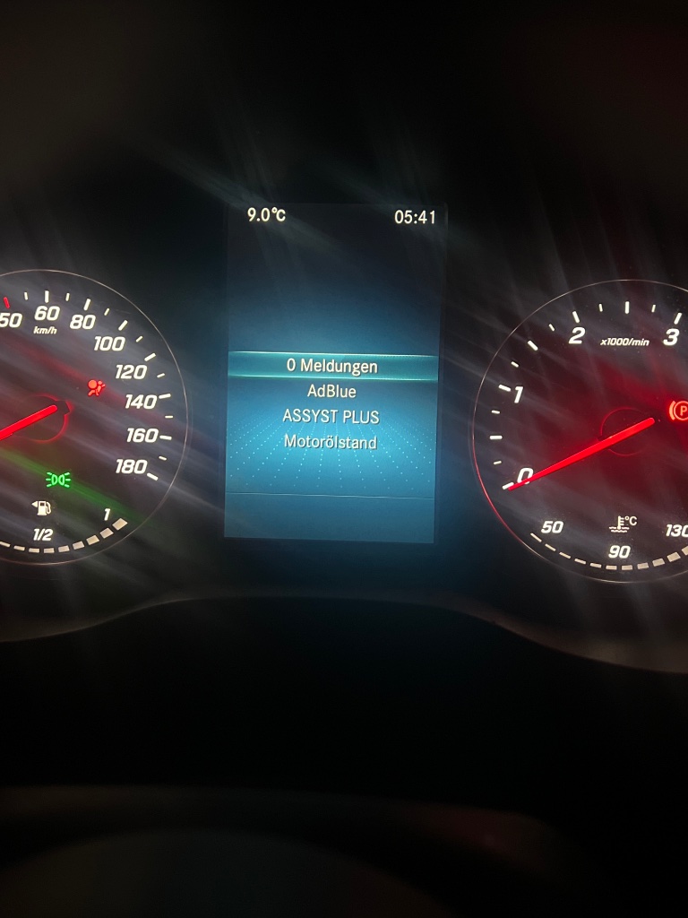

Anton_
Beiträge: 21
Registriert: 24 Dez 2022 18:00
Re: Erhöhtes Standgas bei warmem Motor normal?
Beitrag von Anton_ »
Ja ich weis, jedoch hab ich die Anzeige da auch nicht. Ich hab da nur:
-Meldungen
-Service
-AdBlue
-Ölstand
stehen :/
Ich mach morgen mal ein Foto davon

Anton_
Beiträge: 21
So sieht das bei mir aus
Hallenser
Beiträge: 709
Beitrag von Hallenser »
Da ganz unten ist die DPF Anzeige bei mir. Extra gewählt beim Bestellen habe ich da nichts.
Dein Fahrzeug ist sicher recht neu? Vielleicht hat MB so diversen Anbietern die Möglichkeit genommen, die manuelle Regeneration nachträglich zu programmieren…?
Nichtmal eine Kontrollmöglichkeit des DPF zu haben finde ich nicht so toll - vielleicht kann MB Dir ja sogar helfen, oder aber wenigstens erklären, warum die Anzeige bei Dir nicht mehr vorhanden ist.

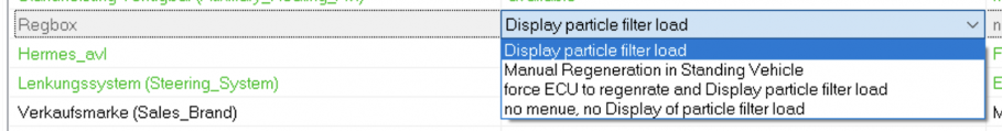

orange13
Beiträge: 336
Beitrag von orange13 »
im entsprechenden Steuergerät gibt es tatsächlich mehrere Möglichkeiten, die DPF Anzeige zu programmieren:
- Nur Beladung anzeigen
- Ladung anzeigen und manuelle Regeneration ermöglichen (wenn Ladung über 50%)
- Gar nix anzeigen
warum bei dir nichts angezeigt wird, weiß ich natürlich nicht. eventuell war es damals der Standard oder eine zu wählende Option. Ich denke aber schon, MB kann das ändern.
