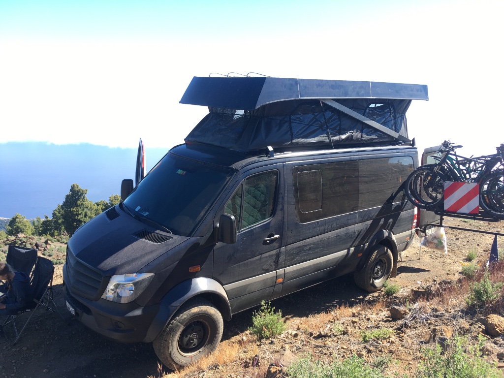

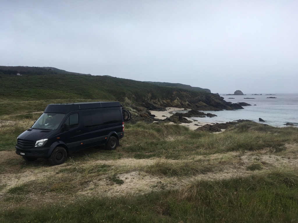

hallo zusammen
wir suchten lange nach einem parallelhubdach, habe dieses mangels angeboten dann nach meinen zeichnungen machen lassen.
zum öffnen wird zuerst die front angehoben danach der hintere teil. das dach wird an zwei längsholmen geführt, der hub von gasdruckzylindern unterstützt. durch die druckkraft der zylinder wird der balg gespannt und das dach stabilisiert. da das ganze beim schliessen etwas wackelig war habe ich am heck noch eine schere (oben und unten einseitig fix, andere seite an schiene geführt) einbauen lassen. nun funktionierts perfekt. das dach wird von innen mit zurrgurten nach unten gespannt, so dass das dach mit wenigen handgriffen von innen gelöst, hochgehoben und genutzt werden kann ohne aussteigen zu müssen. bei regen eine tolle sache. wir haben ganz vorne und ganz hinten eine luke als durchstieg, schlafen zu viert längs oben (4m dachlänge beim normalen sprinter). würde ich es nochmals machen, würde ich versuchen die dachschale aus kohlefaser machen lassen (gewicht) und den grossen dachausschnitt im mittelteil weglassen (brauchen wir nie, da alle ausser mir auch so stehen können und wir wenn immer möglich draussen leben). der grosse dachausschnitt wird mit zwei sandblechen überbrückt. die matratzen liegen auf dem originaldach und den sandblechen. zu beachten ist dass die spriegel mit der zeit durchbiegen, also verstärkt werden müssen.
der balg ist doppelt mit vlies dazwischen (dämmung) und rundum mit folienfenstern mit moskitonetz und gedämmtem sichtschutz ausgerüstet. klappensyszeme mit harten wänden habe ich mir angeschaut, die sind mir aber zu kompliziert, zu schwer und zu langsam im aufbau.
