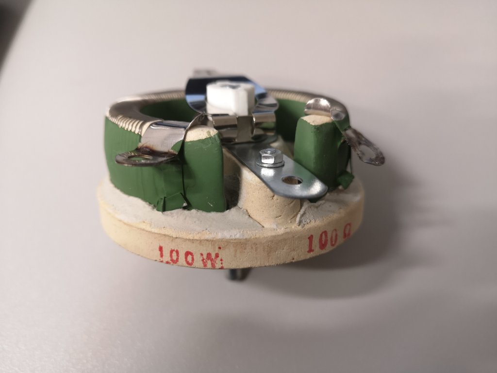

Und hier ein Foto meines SHCEARFOA.
(Sophisticated High-Tec CAN-Bus Error Avoidance Resistance Find Out Adapter)
Folgende Benutzer bedankten sich beim Autor QA516 für den Beitrag (Insgesamt 2):
hljube (15 Nov 2023 10:40), winem (15 Nov 2023 15:37)
W906 518CDI 4x4 Bj.2009

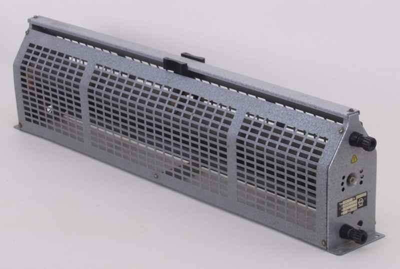

Habt ihr schonmal darüber nachgedacht, mit einem verstellbaren Widerstand rumzuprobieren ? Solange verstellen, bis die LAK ausgeht und diesen Widerstand dann als festen Widerstand verbauen ?
sowas hier habe ich auf der Arbeit rumliegen

ah ups, habe ich überlesen, sorry. Wenn du das Teil als Fahrregler nimmst, wiegt dein Modellauto plötzlich 3x soviel :D

Dein "Teil" könnte man als Gasregler für E-Autos nehmen. Wenn man von der Größe her auf die Leistung schliesst. Dann kann man endlich auch die Verlustleistung zum Heizen nehmen.

habe damit schonmal geheizt im Büro, als die Heizung ausgefallen war. Haben 6x von den Dingern :D aber genug offtopic. Ich würde ja gerne bei der Thematik unterstützen, schaffe es aber zeitlich überhaupt nicht, irgendwas am Sprinter zu machen. Sonst würde so ein Widerstand schon längst bei mir auf der Werkbank stehen. Bisher lebe ich einfach mit der LAK und rede mir ein, dass die leuchtende Kontrollampe mir sagt, dass das Licht eingeschaltet ist :roll:

Dann werde ich auch mal wieder ernsthaft:
Ich habe sämtliche Heckleuchten schon vor einiger Zeit durch LED ersetzt. Die passenden Widerstandswerte hatte ich mit ebendiesem Poti rausgesucht.
Beim Fern-/Fahrlicht habe ich es genauso gemacht und bin auf 8 Ohm gekommen.
Was aber anscheinend bei anderen noch zu hochohmig sein kann.
Man kann ja auch generell 6 Ohm verwenden, dann wird es wohl immer ohne Fehlermeldung gehen.
Den ganzen Aufwand mit dem Widerstandswert habe ich nur deshalb betrieben, weil es mir gegen den Strich geht, völlig sinnlos Leistung zu verbraten. Es geht ja nur um einen Schwellwert in einem Steuergrät. Könnte man den ändern, wäre alles perfekt.
Daher kommt wahrscheinlich auch die ständige Irreführung mit dem CAN-Bus.
"CAN-Bus-Adapter" verkauft sich besser als VSLV (Völlig Sinnlos LeistungsVerbrater).
