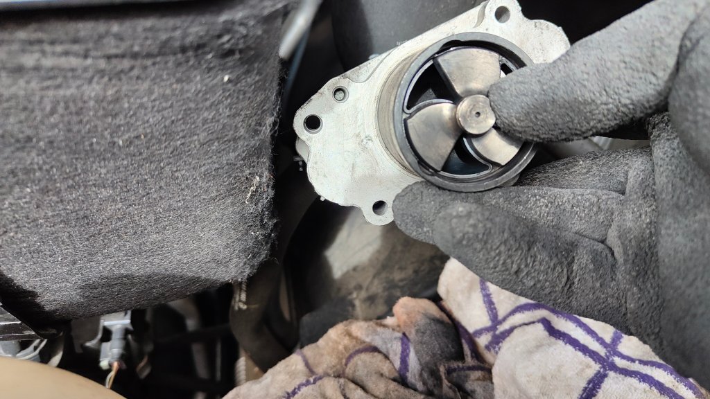

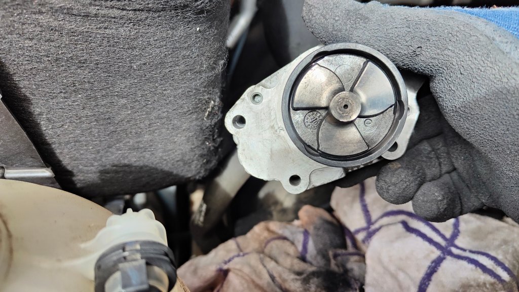

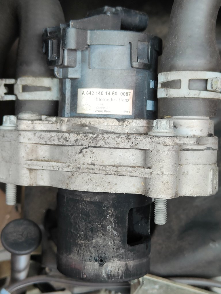

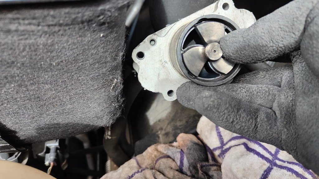

Sodele, in Anlehnung an dieses quick & dirty Video https://www.youtube.com/watch?v=4XkOXJ5U18Q habe ich heute nun auch mal eben das AGR so wie im Video ausgebaut und mit Bremsenreiniger sauber gemacht. Eine erste kurze Testfahrt scheint vielversprechend, mehr kann ich dann im Laufe oder nach der nächsten Woche sagen wenn ich wieder beruflich unterwegs bin. Ich habe das AGR so wie im Video ausgebaut, die Schläuche können so dranbleiben. Neben Bremsenreiniger habe ich eine Zahnbürste genommen, damit kommt man auch einigermaßen in die engen Lücken. Außerdem nach dem Geschrubbe das Ventil mit Luft durchgeblasen, um irgendwelche groben Rückstände oder verlorene Borsten der Zahnbürste raus zu blasen. Die Aktion mit der Topfbürste im Video habe ich nicht gemacht, sondern hab den Papierknüddel weiter unten rein gedrückt und dann oben die ersten Zentimeter ebenfalls mit Zahnbürste und Bremsenreiniger sauber gemacht. Die Dichtung habe ich vorerst drin belassen, die im Video erwähnte Elring 261.171 scheint aber zu passen rein optisch. Tjo, wenn ich mir damit das Rucken ersparen kann, wenn man das einmal kennt ist das wirklich in 10-15 Minuten erledigt auf diese Art und Weise. Man benötigt nur eine 10er Torx Nuss sowohl um den Öleinfüllstutzen ab zu bekommen wie auch das AGR. Schöne Ostern :mrgreen:
Zuletzt geändert von Almaric am 01 Apr 2024 12:50, insgesamt 1-mal geändert.

Der Drehschieber sieht aber komisch aus. Ich meine dass es den schon Mal gegeben hat und dieser wurde durch einen mit einem Wellenschliff/ Bruchkanten ersetzt. Sehr merkwürdig.

Almaric hat geschrieben: 30 Mär 2024 18:38 Sodele, in Anlehnung an dieses quick & dirty Video https://www.youtube.com/watch?v=4XkOXJ5U18Q habe ich heute nun auch mal eben ...
Hmmm, ja hilfreich und nett gemacht. ABER, da geht noch was...!
Zitat 3M Deutschland:
"... Das Scotch-Brite™ Vlies bindet synthetische Fasern und Schleifkörner so aneinander ..."
Das System hat den Namen Abgasrückführung, bedeutet es werden Abgase in den Motor zurückgeführt.
Mit fehlt nach dem Schrubben eine gründliche Reinigung mit Reiniger und Druckluft, ehe das alles wieder zusammengebaut wird.
Auch ist es riskant mit dem Akkuschrauber und der Drahtbürste die Aufnahmebohrung zu reinigen. Da besteht das Risiko, dass
sich die Bürste einiger Borsten entledigt. Beides kann nach Montage des Ventils dann in den Motor gelangen und im Zylinder nicht
unbedingt lebensdauerverlängernd wirken. Ist eben ´ne Hauruckmethode. Also bitte nicht 100%ig nachmachen, sondern mit mehr
Sauberkeit arbeiten. :)

Richtig, dahingehend war auch mein Gedankengang. Und was ich daher anders gemacht habe, habe ich oben bereits beschrieben.
Wenn man es ganz korrekt und nach MB Methode macht baut man das AGR komplett aus - also die Kühlmittelschläuche ab, baut dann noch den Elektronikteil ab und weicht den rein mechanischen Teil in dieser speziellen Lösung ein...hatte ich irgendwo weiter vorne schonmal erwähnt.
Mein AGR Ventil wurde übrigens von MB schonmal auf Kulanz getauscht...vor 3 Jahren oder so um den Dreh, steht hier auch irgendwo.

Rückmeldung zur AGR Reinigungsaktion:
Ich hatte exakt 8 Tage Ruhe, dann kamen die ersten kleinen Ruckler. Mittlerweile ist das Rucken noch nicht voll da, aber es wird schlimmer / stärker bis ich dann wahrscheinlich in weiteren 2 Wochen wieder auf dem alten Stand bin....na toll. Ich hatte ja gehofft wenigstens für 1...2....3 Monate Ruhe zu haben :roll: Und dabei bin ich in den 2 Wochen seit der Reinigung nur 1980km gefahren. Hätte ich mir wohl auch schenken können...

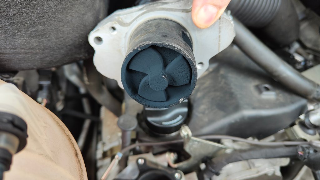

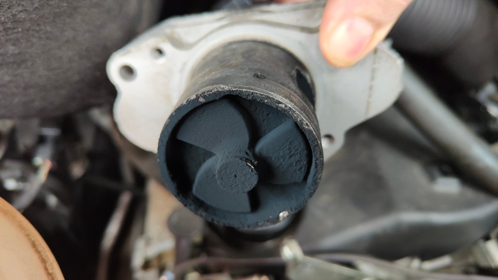

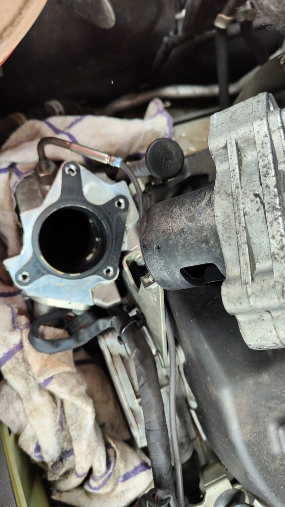

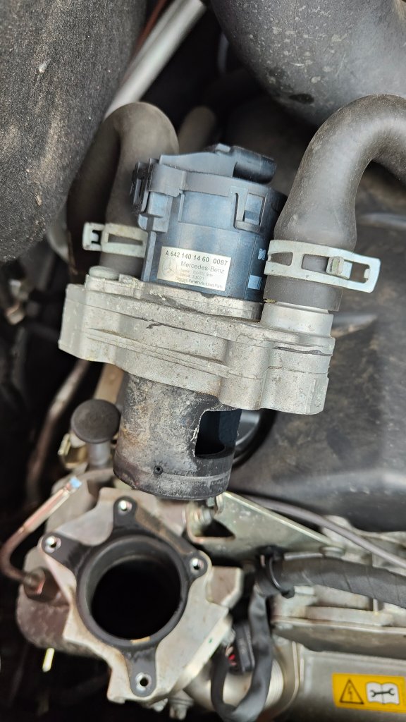

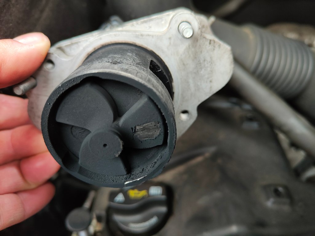

Noch ne Rückmeldung: Nun exakt einen Monat später war in der letzten Woche schon Alles verloren und Ruckeln ohne Ende...gefühlt noch schlimmer als vorher :roll:
Ich habe daher den Unfug eben nochmal zerlegt und siehe da:
Wieder komplett verrußt das Teil - ich habe zur Verdeutlichung mal etwas abgekratzt.
Diesmal hab ich auch die Dichtung mit getauscht, die bereits erwähnte Elring 261.171 passt.
Die Nummer auf der Originaldichtung lautet A6421422380EK
Mal sehen wie lange es diesmal hält...

Da stimmt doch was mit der Verbrennung nicht?
