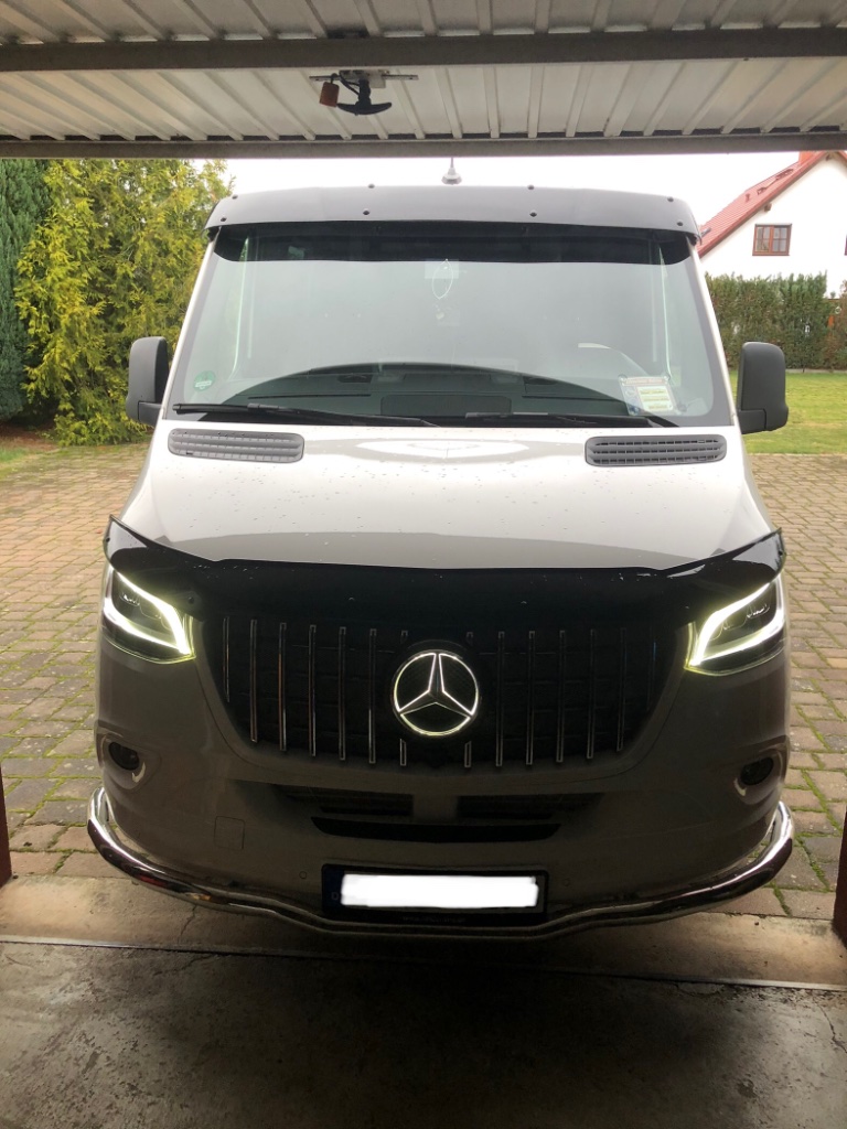

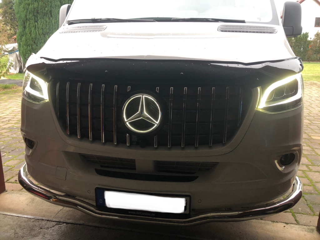

Hi
So ich hab ihn auch drin, jedoch noch nicht angeklemmt.
Ich hab den Panamericanagrill, dieser hat in der Mitte diesen „Deckel“ auf dem der Stern draufgeklickt ist. Diesen Deckel musste ich auch ausschneiden um das Gehäuse rein zu bekommen. Wenn man ihn innerhalb der Löcher für den Stern ausschneidet, liegt das leuchtgehäuse mit der Kante auf und der Stern hält ihn dann nachdem anklicken.

Ich habe ihn jetzt mit erstmal mit an das Radio angeschlossen, eine Sicherung der Standlichter oder der Comming-Home-Funktion konnte ich nicht finden, die dünnen Drähte der Scheinwerferstecker wollte ich nicht rumfummeln, zumal ich auch nicht weiß, welcher für das Standlicht ist! Kann mir da jemand helfen damit der Stern mit dem Tagfahrlicht/Standlicht leuchtet?
Vielen Dank
Gruß Schudi

Schudi hat geschrieben: 25 Nov 2023 16:47 ...welcher für das Standlicht ist!..
gar keiner. Du hast ja LED Scheinwerfer, da sind die einzelnen Funktionen komplett CAN-Bus gesteuert. es gibt keine Leitung, die du anzapfen kannst (bzw. anzapfen solltest).

Moin
Der passt schon ganz gut, jedoch musste ich die Klipse bisschen bearbeiten das er auch einklickt unten.
Mittlerweile blättert das Chrom bisschen ab!
Hab ihn aus England. Bestell mir aber nochmal einen anderen.
Gruß Schudi
Edit: das Gitter dahinter hab ich selbst noch reingefummelt, hatte schon paar Steinschläge auf dem Kühler
