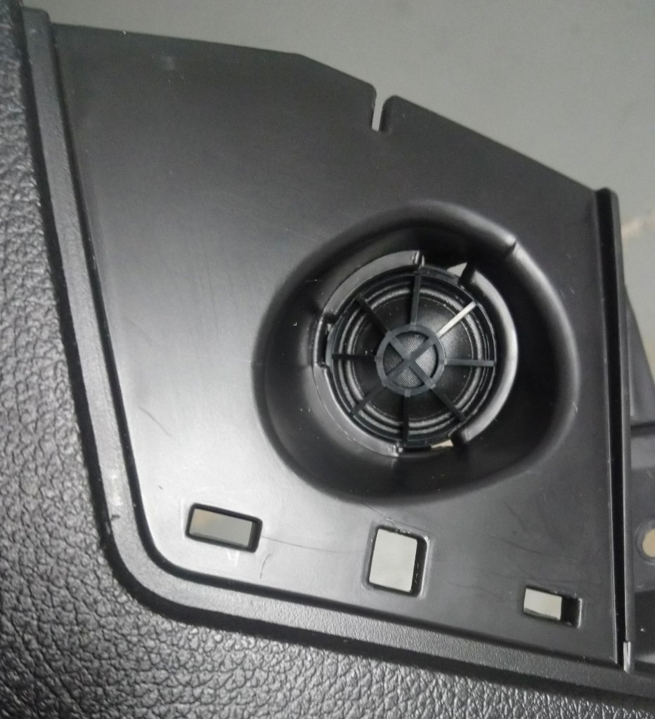

Moin, ich hätte noch ein paar Fragen zu ihrem Ausbau.
Haben Sie das Brett, an dem die Frequenzweichen befestigt sind, neu verschraubt, verklebt oder anderweitig mit dem restlichen Aufbau verbunden? Bei mir fängt es hinten links an zu klappern/vibrieren, wenn die Bässe der Lautsprecher zu stark werden. In dem Bereich scheint es keine Befestigung/Verbindung der Bretter des Aufbaus untereinander zu geben.
Wie haben Sie die Audiolösung im Frontbereich des Sprinters gelöst? Was haben Sie da alles geändert oder verbaut?
Ich selbst habe die Lösung von Alpine eingebaut.
Vielen Dank und einen schönen dritten Advent.
Hymer GCS 4x4 Bj 2021
Beiträge: 6128
#1748
el rubio hat geschrieben: 16 Dez 2023 10:08
Ja, den Hängeschrank habe ich mit zusätzlichen Schrauben versteift, im Bereich der Lautsprecher etwas Alubutyl zur Beruhigung verklebt und der Raum hinter den Lautsprechern mit Boxenfließ gefüllt. Die Weichen habe ich außen verbaut um sie anpassen zu können ohne die LS dafür ausbauen zu müssen.
Hinten sind 13er Canton aus der QS-Serie und vorne 16er Canton QS Tiefmitteltöner + Hochtöner von HarmanKardon aus dem MB-Regal jeweils in den originalen Einbauplätzen - die 16er mit Adapter + Schalltrichter.
Auf zusätzliche Verstärker und Subwoofer habe ich komplett verzichtet.
Links HK, rechts original

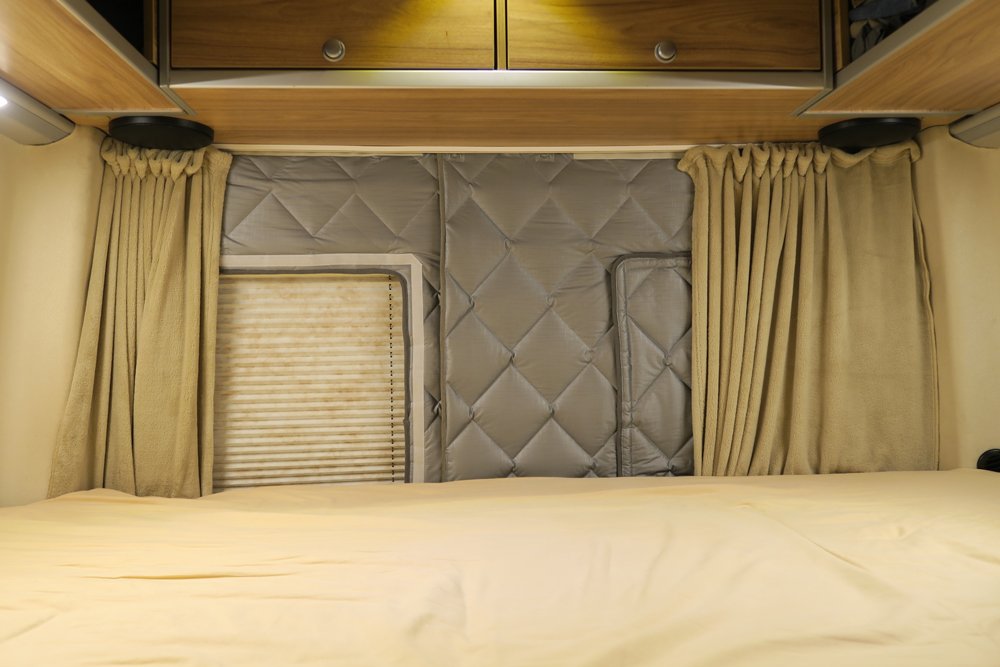

Bin gerade auf Weihnachtstour rund Gardasee und Dolomiten unterwegs. Habe dafür meine Original-Hymer-Hecktürenisolierung an Bord. Tut was sie soll, ABER die Befestigung mit den Magneten und an den Schlossösen oben fällt ja immer wieder ab, sobald man mal an den Heckraum muss. Hat jemand von Euch eine Optimierungsvariante auf dieser Basis???
:D GCS 4x4 419 BJ 2022
Eisbär
Beiträge: 1122
#1750
Beitrag von Eisbär »
Kabe hat Druckknöpfe an ihrer Winterabdeckung , evt. geht auch Klett ich kenn die Hymer Verkleidung nur vom Bild und hatte mich schon über die Magnet Befestigung gewundert. Kann man die Fenster Öffnungen eigentlich verschließen?
Qhalse (17 Dez 2023 18:09)
Qhalse
Beiträge: 61
Wohnort: Glowe (Rügen)
#1751
Beitrag von Qhalse »
Jubb, Fenster sind separat ausgespart und können geöffnet werden👋
Eisbär
Beiträge: 1122
#1752
Das die Öffnungen ausgespart wurden habe ich gesehen, mich interessiert ob das immer offen ist oder ob es da Klappen oder Blenden zum verschliessen gibt.
Qhalse
Beiträge: 61
#1753
Mit Klett zu verschließende Abdeckungen.
Folgende Benutzer bedankten sich beim Autor Qhalse für den Beitrag:
Eisbär (18 Dez 2023 18:40)
Bagu
Beiträge: 248
#1754
Beitrag von Bagu »
Klett und Magnete.
Folgende Benutzer bedankten sich beim Autor Bagu für den Beitrag:
Qhalse (18 Dez 2023 06:46)

Beitrag von Guy Incognito »
Hallo @Bagu,
wie ich sehe hast du auch nen Vorhang installiert.
Ist das ein Zusatz zur Hecktürisolierung? Mich würden deine Erfahrungen dazu interessieren!
Schaut ja kuschelig aus!
Danke Jan
