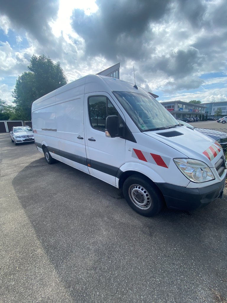

Wir haben uns vor ziemlich genau einem Jahr für einen Sprinter W906 315CDI 4x2 entschieden und diesen dann neben der Arbeit ausgebaut.
Am Anfang:

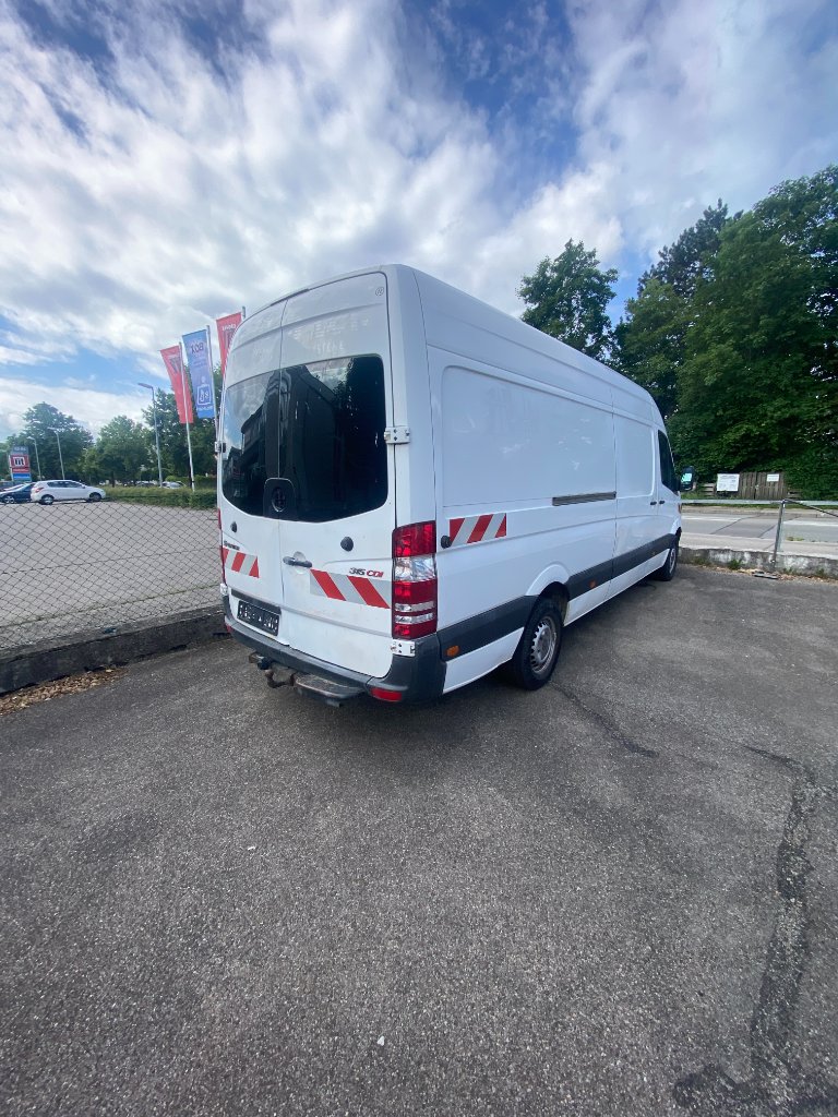

Die Basis war ein 2008 W906 L3H2 mit dem 150PS Motor, als 6 Gang Schalter.
Der Sprinter war in seinem früheren Leben hauptsächlich auf Baustellen unterwegs und musste auch sehr leiden.
Viele Anbauteile waren stark verschlissen, beschädigt oder fehlten.
Für mich als ehemaligen KFZler war dies jedoch nicht ausschlaggebend, da sowohl Technik (Austauschmotor Mercedes Fachwerkstatt) als auch die Grundsubstanz der Karosserie (wenig Rost, "nur" ein kleiner Unfallschaden vorne rechts) gut waren.
Und Ja, er war günstig :roll:

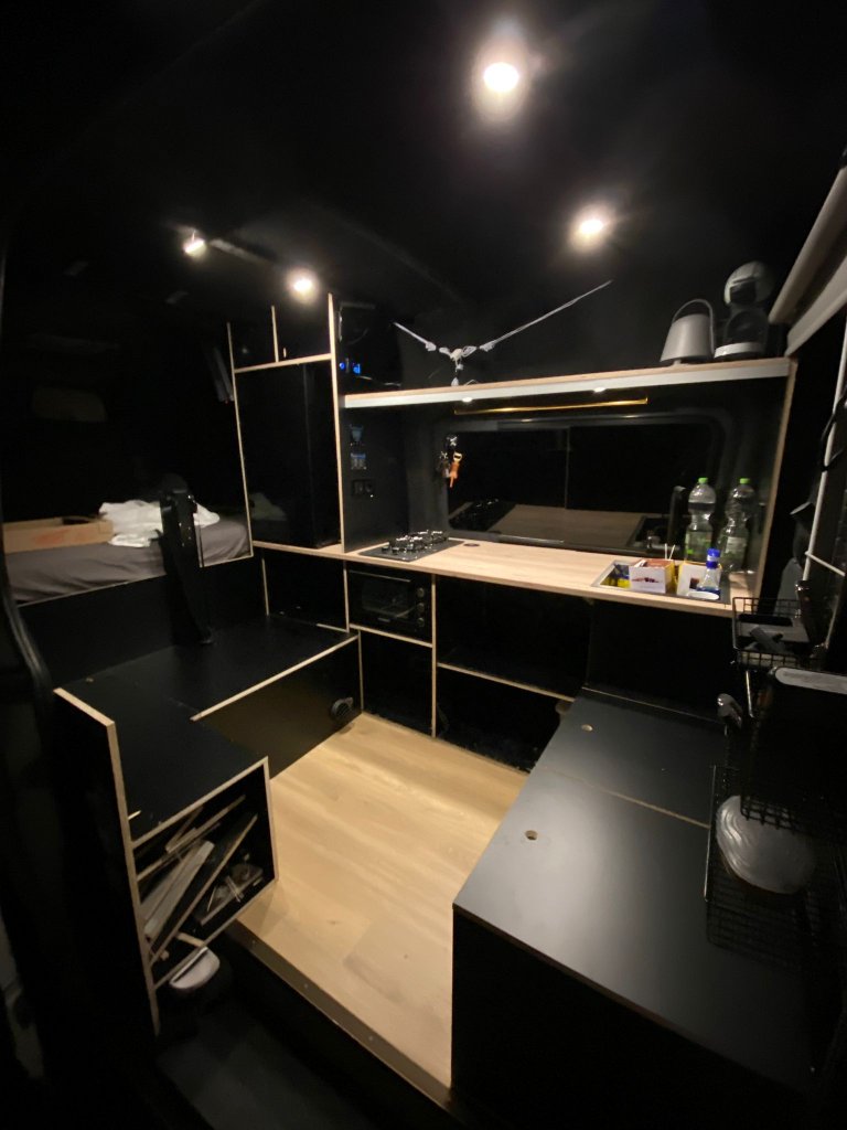

Der Innenausbau ist inzwischen nahezu abgeschlossen, es fehlen noch Kleinigkeiten, so wie die restliche Verblendung mit Akustikpaneelen.
(Foto Stand 05/23)
Verwendet haben wir die beschichteten Queenply Platten von Plattenladen.
Unser Ziel war es im hinteren Bereich ein festes Bett zu haben, in diesem Fall 180x200. Ein schwebend montierter normaler Lattenrost mit Metallrahmen gibt den gewohnten Komfort wie zu Hause. Hintergedanke war hierbei auch dass man sowohl Matratze, als auch Spannbetttuch usw. in Standardgrößen benutzen könnte.
Die Wände und das Dach sind komplett mit Armaflex 19mm gedämmt und nochmals mit schwarzen Filz von Bus4Fun bezogen.

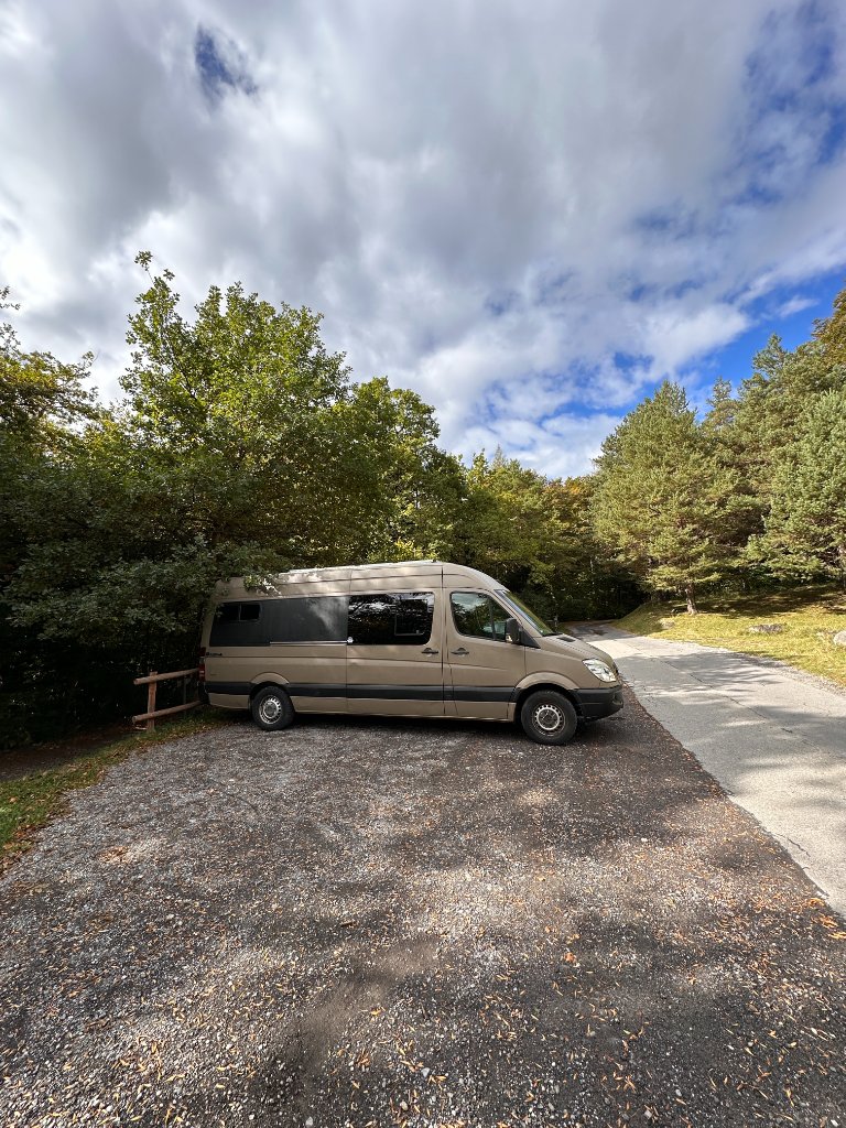

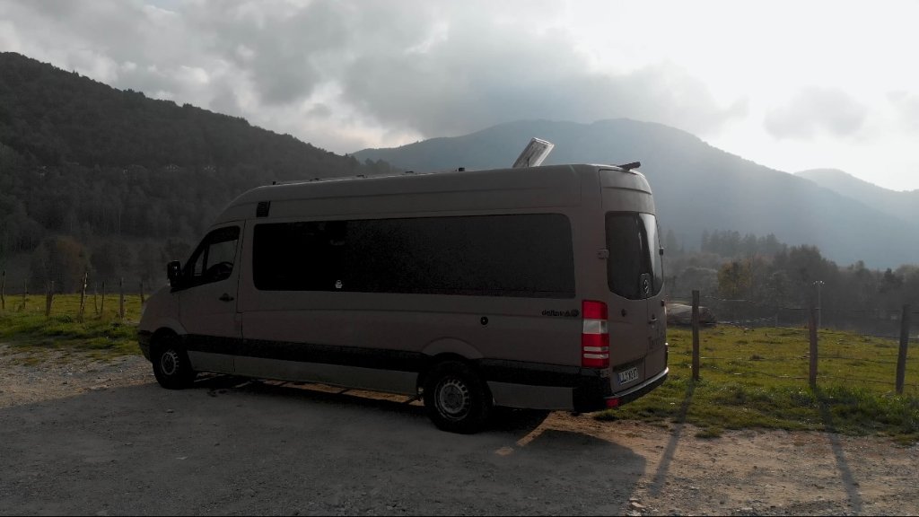

Außen wurde er in Taupe und Schwarz geraptort (Upol Raptor).
Wir haben in der Schiebetür so wie gegenüber Schiebefenster von DeinVan
montiert, so wie ein kleines Schiebefenster im hinteren Bereich ( Bettbereich ).
Da wir die hinteren Scheiben der Hecktüren nicht nutzen wollten und auch nicht auf den "Look" dieser verzichten wollten, haben wir diese ebenfalls von innen mit Armaflex und Filz beklebt, von außen mit schwarzer Folie. Abgeschlossen wurde die Optik noch mit Seitenmarkierungsleuchten in schwarz.
"Die Technik machts":
Nach dem ich viele Erfahrungen vor ein paar Jahren in einem von mir ausgebauten T4 sammeln konnte, wusste ich dass ich in Punkto Technik auf nichts verzichten möchte. An Board fahren mit:
Elektronik:
2x 200Ah Powerqueen LiFePo4 Akkumulatoren
4x 150Wp PV Module
1x Victron Orion 12|12-30 Ladebooster
1x Victron Mppt 100|50 Solarregler
1x Victron BMV-712 BT Batteriemonitor
1x Ective CSI 20 Wechselrichter mit Ladegerät und Netzvorrangschaltung

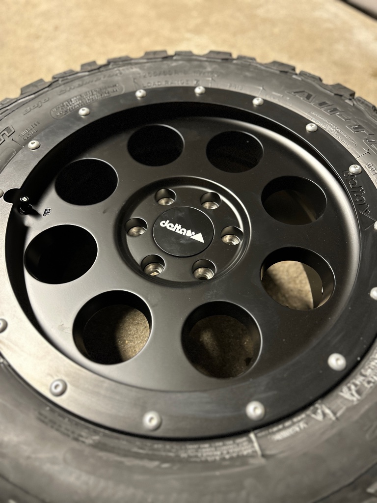

- Felgen & Reifen:
Wir haben uns bei Delta4x4 die Klassik B in 8,5 x 18 bestellt.
Bereift wird das ganze mit den BF Goodrich AT2 in 265/60 R18.
Eventuell werden hier die vorhanden Alu Zierschrauben noch gegen Alternative ausgetauscht, um bei Feindkontakt das Abscherren der selbigen zu verhindern.

TerraTrax hat geschrieben: 17 Dez 2023 01:05 ... Delta4x4 die Klassik B in 8,5 x 18... BF Goodrich AT2 in 265/60 R18 ... Alu Zierschrauben ... ausgetauscht, um bei Feindkontakt das Abscherren ... zu verhindern.
265/60R18 statt 235/65R16C sind fast 9% mehr Abrollumfang, wird beim 4x2 RWD technisch eine Herausforderung und ist mit 150PS des OM 646 DE 22 LA insbesondere bei Fahrzeuggewicht >3t eine Schinderei. Mir war der 215CDI im leeren Kombi mit 255/50R19 statt 205/75R16C bei 3% schon zu lahm.
Selbst mit 255/60R18 sähe der L3H2 zumindest gefälliger aus, bräuchte aber mehr Leistung/Drehmoment.
255/55R18 wären technisch ideal, sehen jedoch beim langen L3 lächerlich (wie Noträder) aus.
Wenn man trotz 60er Reifenhöhe die Schrauben der Felgenringe abschert, sollte man m.E. zur Nachschulung :!: :wink:

Da hat Rosi nicht ganz unrecht. Es gibt wohl niemanden hier, der mehr Reifengrößen am Sprinter "durchprobiert" hat.
Auch der Hinweis zum Gewicht ist nicht zu verachten. Schaut insbesondre mal auf Eure Vorderachslast. Wenn die
verstärkte Achse mit 1850kg drin ist, habt Ihr da etwas Spielraum. Hat die VA nur 1650kg dürfte es mit den Möbeln
bereits eng werden. Eine große Markise, Küchenblock vorn, Winde, Bügel etc. bringen viele Pfunde vorn auf die Achse.
Die Sache mit dem erforderlichen Drehmoment und den lahmeren Fahrleistungen kann eine kurze Hinterachse sicher
ein Stück weit kompensieren. Wenn man es nicht zu eilig hat, braucht man auch kein temperamentvolles Fahrzeug.
Da die größeren Räder aber auch beim Verzögern mehr Hebelktaft erzeugen, werdet Ihr jeden cm mehr Durchmesser
mit einer höheren Betätigiungskraft des Bremspedals bezahlen müssen. Ich habe mich daran gewöhnt, merke aber
bei einem Umstieg in ein anderes Fahrzeug den Unterschied sofort.
Aber nach meinem Wissen ist die "magische" Grenze für eine Umbereifung bei max. 8% der jeweils ab Werk möglichen
Dimension (Abrollumfang!).
Was die Aluschrauben betrifft, werde ich die Notwendigkeit einer Nachschulung nicht kommentieren. Dazu kann ich
mir kein Urteil erlauben. Aber ein Killer-No-Go habt Ihr mögl. was die Schrauben betrifft: Kontaktkorrosion!!! :?
Aluschrauben in einer Alufelge sind unkritisch. Ein anderes Material kann hier schlicht festgammeln und das Alu der
Felge zerstören. Felgenreiniger und Streusalz leisten ihren eigenen Anteil, um diesen Vorgang zu beschleunigen.

Wir hatten einst einen gebrauchten Smart, der fancy Ventilkappen aus Alu hatte. Die Dinger waren irgendwann nicht
mehr zerstörungsfrei vom Ventil zu lösen, weil sie auf diese Weise festgegammelt waren. Ich habe sehr schnell aus
Plastikventilkappen umgestellt... :shock:

Nach Rücksprache mit dem TÜV sollte es funktionieren, da wir (warum auch immer) die 4x4 Bereifung in den Papieren vermerkt haben.
Genaueres gibt es dann im Januar wenn die Räder abholbereit sind und der Tüv sein Segen final gegeben hat.
Ok danke für den Hinweis, ich werde Feedback geben wie es sich fährt und ob ich zufrieden damit bin. Da die AT´s ja relativ wertstabil sind, würde eine Umbereifung finanziell nicht allzu sehr schmerzen.
Im Alltag und auf den Europäischen Straßen mache ich mir um den Feindkontakt keinerlei Sorgen, abseits der festen Straßen in Bosnien,Albanien oder Montenegro an hervorstehenden Steinen schon eher.
Ja das ist aktuell die Problematik, bekannt geworden durch die berühmte Schraube der Audi Vorderachse ^^
Nach langer Recherche sollte die Paarung mit Titan gut funktionieren, wobei ich da nicht viel gewonnen habe.
Kunststoffschrauben traue ich derzeit die Belastung noch nicht zu. Evtl. fällt mir ja doch noch was ein.
Ehrlicherweise aber aktuell mein kleinstes Problem :mrgreen: Das schau ich mir genauer an wenn die Felgen hier sind.

So,
Heute war’s so weit.
Anruf aus Odelzhausen, kann ja nur Delta sein.
„Ihre Bestellung ist bereit zur Abholung“
Und da sind sie jetz 8)

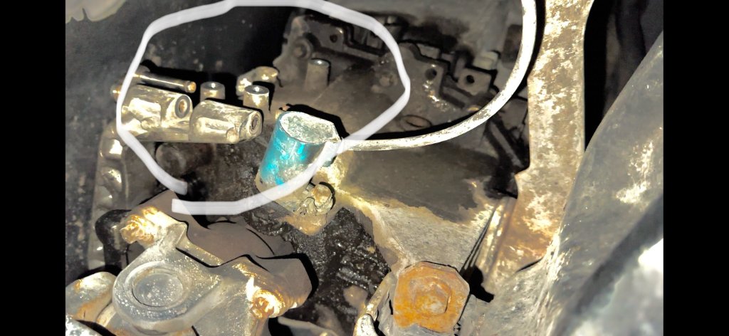

Kleiner Rückschlag kam ernüchternd gestern als ich den Sprinter bewegen wollte.
Irgendjemand braucht wohl ein Ersatzteil und hat sich an unserem Sprinter bedient.
Es ließen sich keine Gänge mehr einlegen und nach kurzer Diagnose hab ich festgestellt:
Lagerbock der Schaltumlenkung fehlt:
An "abgefallen" glaube ich nicht wirklich, da sowohl 3 Schrauben exakt gleichzeitig sich gelöst haben müssten, so wie 4 Klammern.
Ebenfalls weil kein einziges dieser Teile unterm Fahrzeug lag.
Gott sei Dank fehlt sonst nichts weiter am Fahrzeug und es wurde auch nichts beschädigt.
Ersatzteil sollte mit viel Glück Dienstag kommen, denn ohne wird es schwierig ihn in die Halle zu bekommen um die Höherlegung einzubauen.
