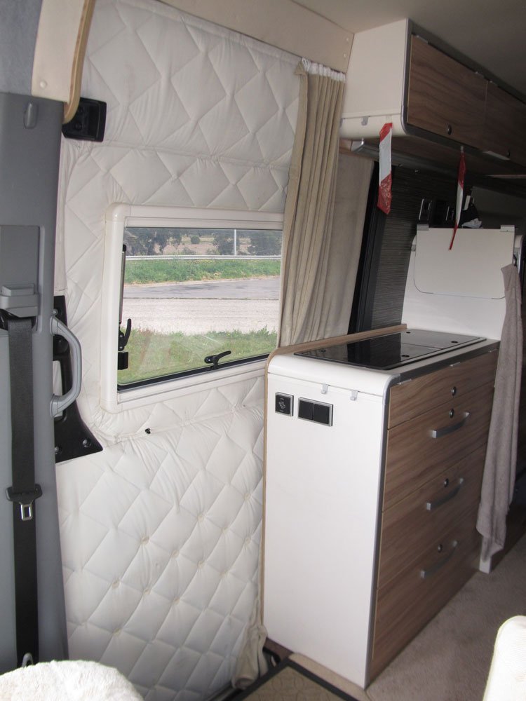

Hallo. Ja, den Vorhang ist zusatzlich. Fur mich geht es vor allem um Komfort c.q. Behaglichkeit. Kalte Zonen so weit wie moglich ausgleichen. Winter im hohen Norden war gut zu tun. Doch einmal, im Winter in den Picos d'Europa fiel die Heitzung aus und im Fahrzeug war es trotz den Isolation und den Korkunterboden, innerhalb von 15 Minuten eiskalt. Es bleibt einen Kastenwagen. Den Heckisolation hangt mehrere Zentimeter uber dem Boden fur zusatzliche Luftzikulation hinten den Isolation. Gruss.

Ich habe "zusatzlich" falsch verstanden. Die Vorhange und Isolation an die Heckture habe ich selber hergestellt.

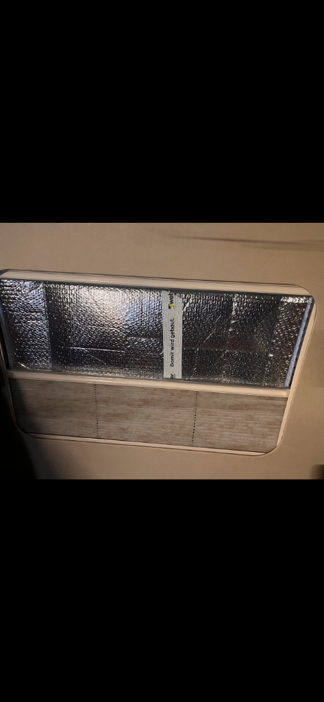

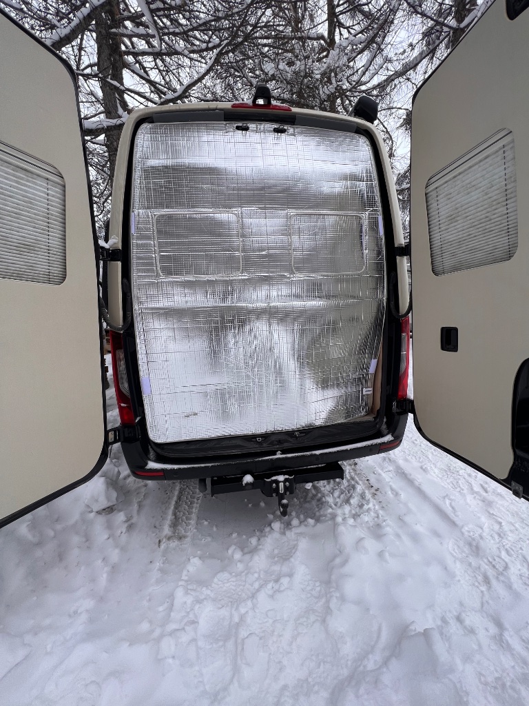

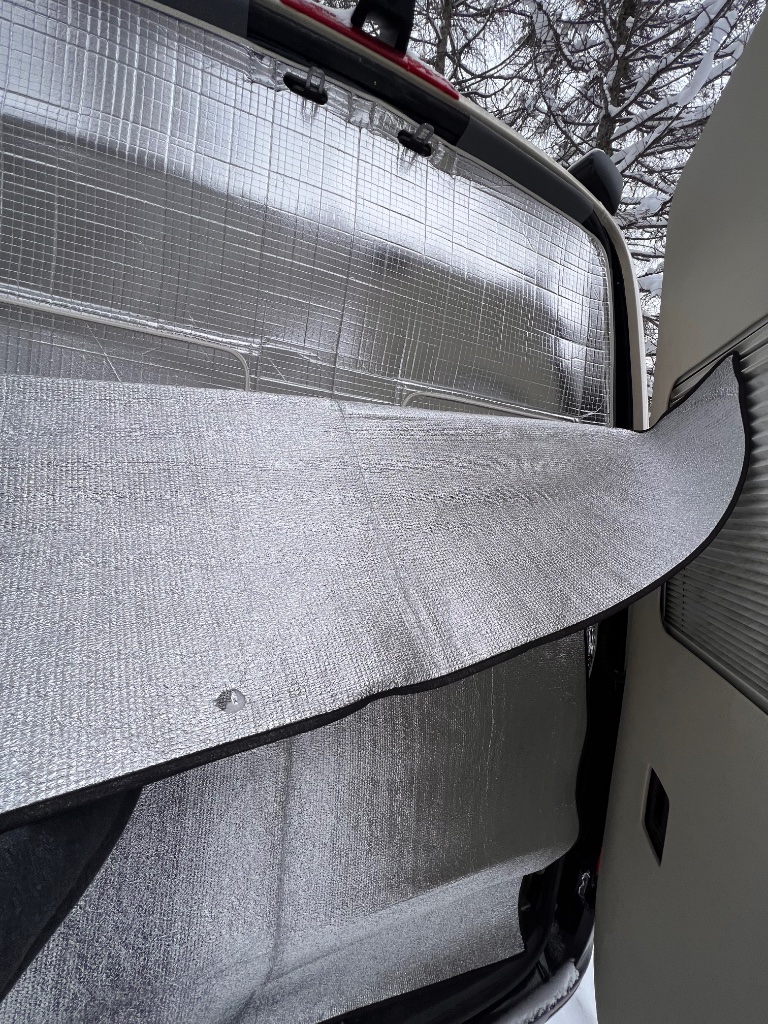

Nabend
Die hymer hecktüren Isolierung funktioniert bei mir super, nur falls es mal zu regen kommt können ein paar Tropfen oben durchkommen
Wenn’s richtig kalt ist wie auf den Plätzen in den Alpen bei so minus 15/-17 lege ich noch eine zusätzliche China Isoliermaterial 1.5x2m dazwischen
Fast der ganze gcs wurde mit armaflex 9mm nachgedämmt..

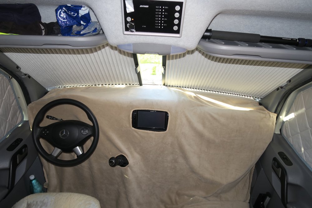

Ich mache dann noch ein/ zwei große Sonnenschutz matten unter die Fahrer - Haus Scheiben Dämmung und innen in die Schiebetür ebenfalls eine China Matte … hier Bilder von letzter Woche:
Ich habe Schaumstoff in die Dachfenster geklemmt und hinter die Scheiben Verdunklung Alu Luftblasen isolierfolie, wenn wir länger weg sind haben wir noch einen isolier Vorhang zum fahrerhaus..
Insgesamt ist es für einen Kastenwagen recht gemütlich… im Vergleich zum Original Zustand hymer sind es Welten. Davor hat es echt gezogen und die Diesel Heizung lief Nacht viel öfter

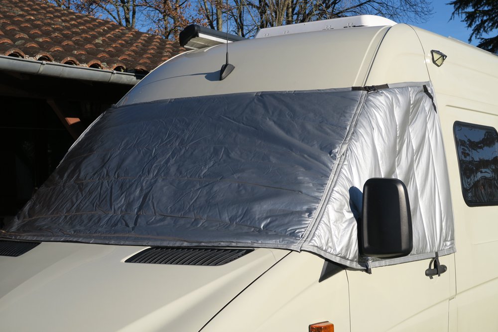

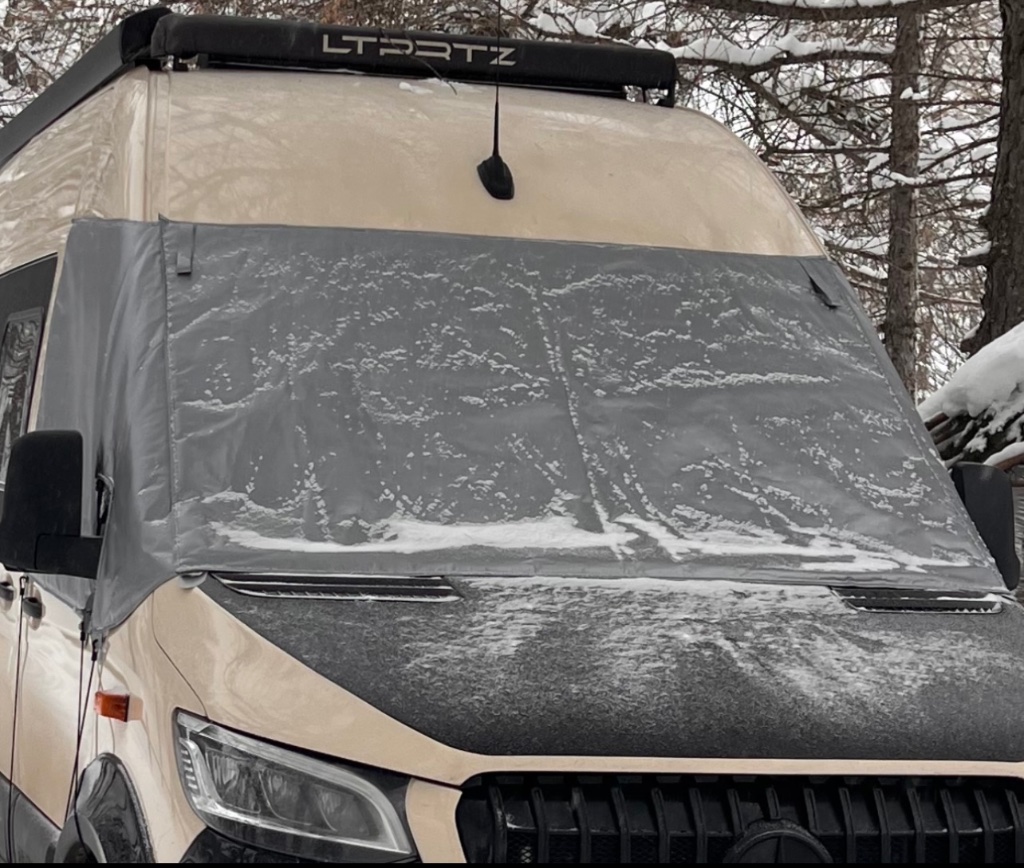

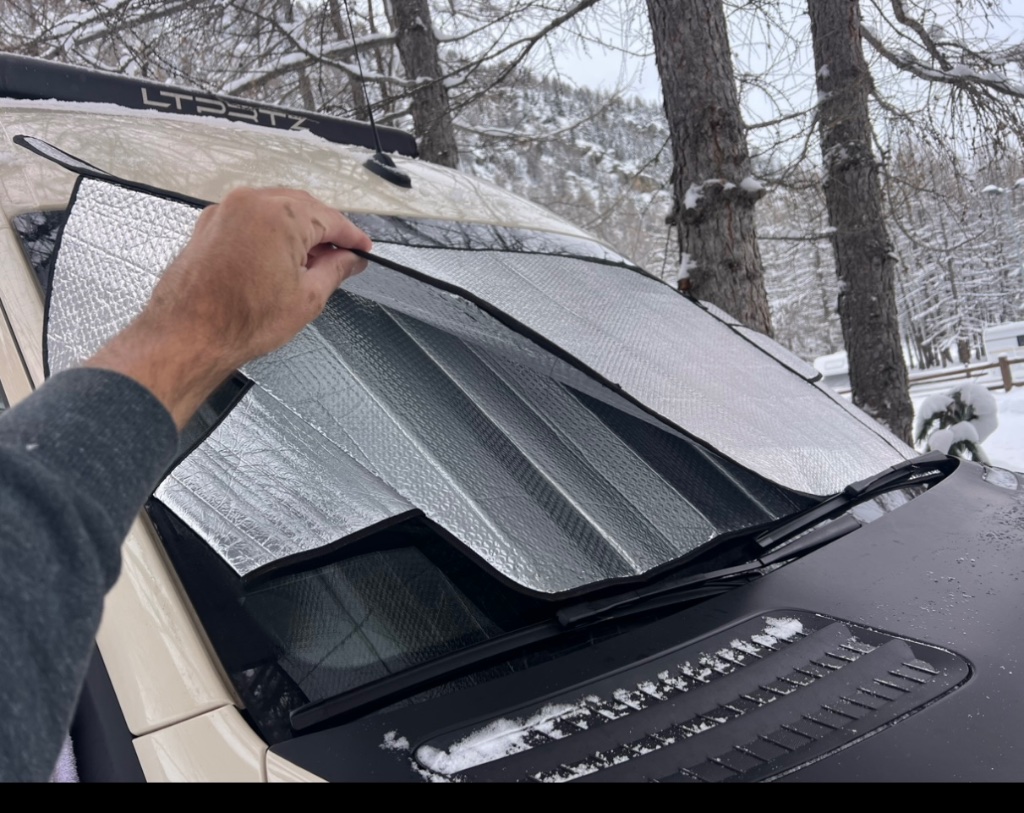

Ein weiterer Versuch von der Front Seite… dachhimmel ist auch mit armaflex 9mm gedämmt, Türen da wo möglich ebenfalls plus alubutyl
Wie gesagt zwei eigentliche xxl Sonnenschutz Matten und darüber die hindelang Isolierung mit 8mm Futter. Scheibe ist innen warm und null schwitzwasser.. ganz generell habe ich so gut wie keinen Beschlag, zumindest im sichtbaren Bereich.

Hi Bagu,
Die Schiebetür Lösung schaut nicht schlecht aus.
Wie hast du das gemacht und vor allem, wie hast du die Vorhang leiste dort oben befestigt ?

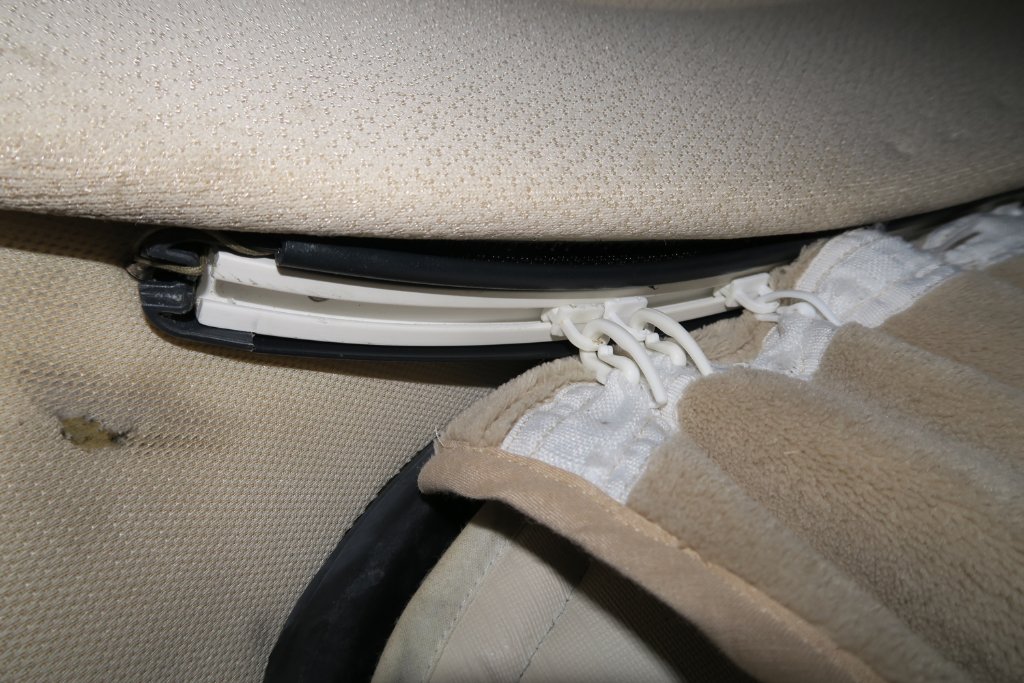

Hallo Wild,
Die Kunststoffschiene wird in die Moskitonetzschiene geklemmt und mit 4 Schrauben gesichert.
Auf der Ruckseite des Kunststofschiene befindet sich eine mitbogene Holzleiste damit die Schiene nicht zu tief drin ist.

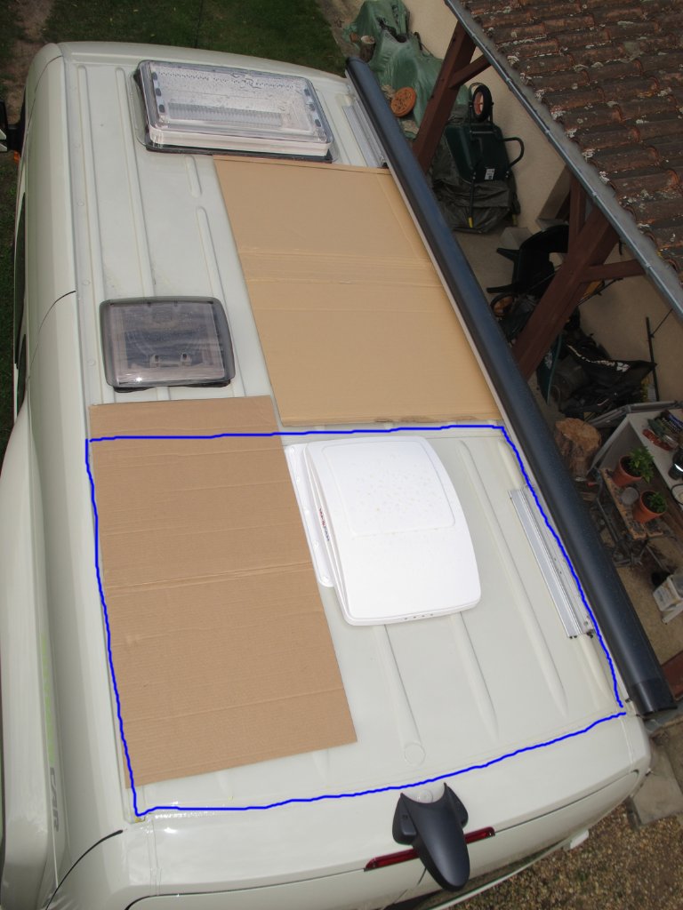

Hallo. Ich suche das MB OEM nummer fur das hintere Dachteil der Sprinter 2017 W906 (Hymer GCS). Kann jemand mir dabei helfen? Danke.
Beiträge: 6648
#1768
Hat nichts mit GCS zu tun, Hymer schneidet das Loch für die Luke selbst rein.
Das Dachteil sollte "A 906 657 18 00 - BEPLANKUNG DACH, Dach hinten/ Code: (IR4/IR6)+D03;" sein.
Eigenschaften:
Länge (cm): 143,0
Höhe (cm): 5,0
Breite (cm): 106,0
Gewicht (kg): 8,482
Bagu (20 Dez 2023 11:03)

Bagu hat geschrieben: 19 Dez 2023 20:48 Hallo. Ich suche das MB OEM nummer fur das hintere Dachteil der Sprinter 2017 W906 (Hymer GCS). Kann jemand mir dabei helfen? Danke.
Hei Bagu,
lange nichts gehört von dir, wie geht es mit deinem "Dachschaden"?
hast das Fahrzeug noch und willst es reparieren, oder?
Und scheinbar machst du es selbst.
Wie weit bist du?
Viel Glück
