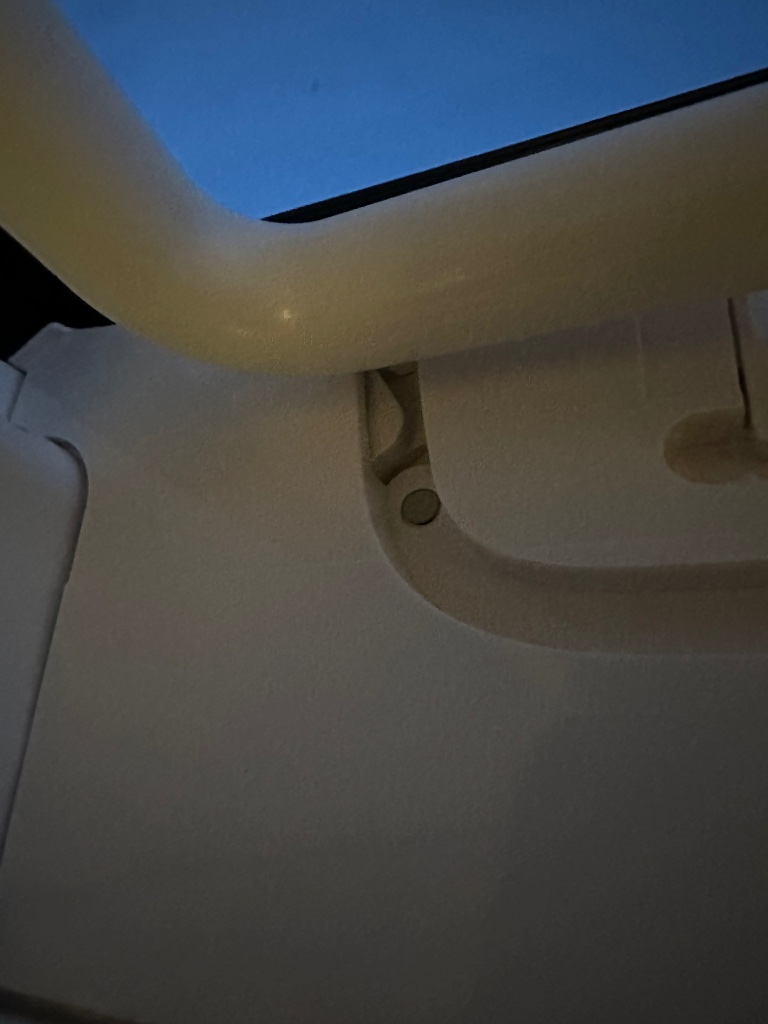

Wer kennt das Problem? Gestern und heute bei Sturm vom Gardasee nach Norddeutschland zurück. Dabei ist uns mehrfach die Dachluke (vordere beim GCS ohne Hubdach) aufgegangen. Ich habe dann festgestellt, dass sich immer wieder die seitlichen Bügelführungen aus der Verankerung gelöst hatten. Ging schnell wieder einzuhaken, aber schon irgendwie doof. Wie kann das passieren? Verwindung des gesamten Systems durch den Sturm während der Fahrt?

Dometic empfiehlt beim MIDI-Heki eine maximale Geschwindigkeit von 130km/h. Das Problem mit dem Bügel ist bekannt, man bekommt dafür zusätzliche Sicherungen.
Zum Beispiel: https://www.amazon.de/Hek-Y-Lock-Zusatz ... th=1&psc=1

Hallo Bernd, danke für die schnelle Rückmeldung und die Lösung. Bestelle ich mir gleich mal. Ich bin auf Grund des Sturmes eh nur mit 80km/h unterwegs gewesen. War ne sehr wackelige Angelegenheit 😚🤩🙄
