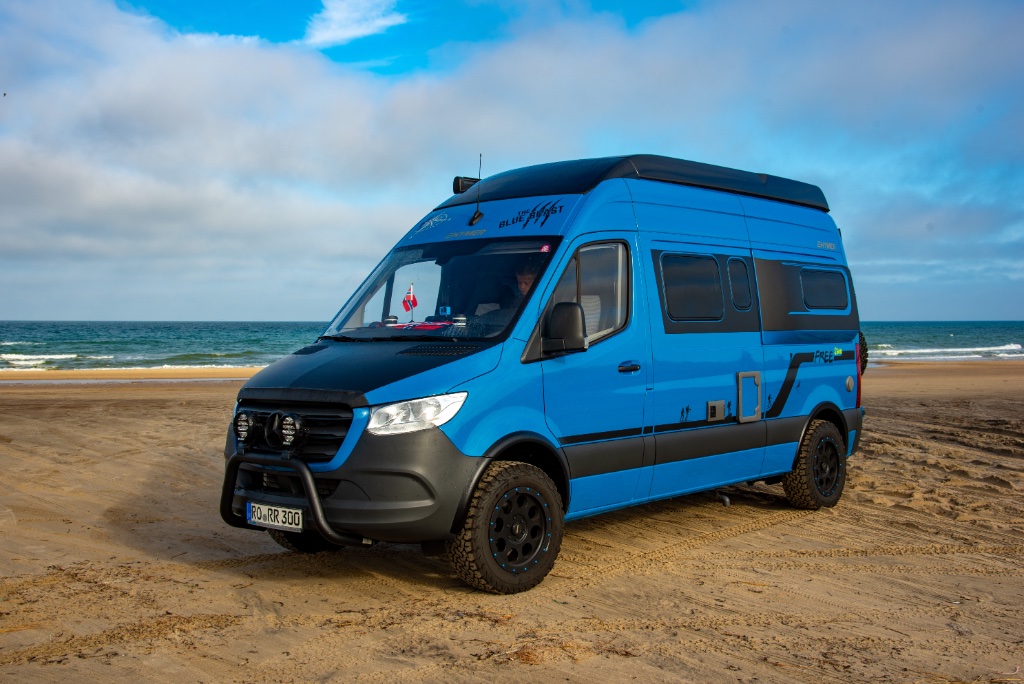

Also ich möchte heute hier nochmal meine Höherlegung vorstellen:
DELTA Höherlegung an VA und HA 40 mm, zusätzlich neue Bereifung mit DELTA 8,5x18 Classic B Felge (ET 45) und einer Bereifung BF Goodrich 265/60 R 18
durch die Höherlegung und die größeren Reifen insgesamt ein Gewinn an Bodenfreiheit von 70 mm und sieht Klasse aus!
Keine Billiglösung - aber aus meiner Sicht die ideale Lösung für den 910er - werde immer wieder gefragt, ob es der ALLRAD ist ;-)

Was hast du denn ausgegeben für die 40mm bei Delta?

Boesermichl hat geschrieben: 02 Okt 2024 21:10 Was hast du denn ausgegeben für die 40mm bei Delta?
Die Höherlegung kostete ca. 5.500 € inkl. Montage und TÜV-Eintrag

Hi, der Allrad hat ja dann die Blinker im Kotflügel, bei dieser Höherlegung würde ja dann genau dieser Fakt greifen oder bist du noch paar Zentimeter drunter?

bluebeast hat geschrieben: 02 Okt 2024 13:35 Also ich möchte heute hier nochmal meine Höherlegung vorstellen:
Mal ne Frage... Wäre es nicht insgesamt gleich teuer gewesen direkt den Allrad zu kaufen?
