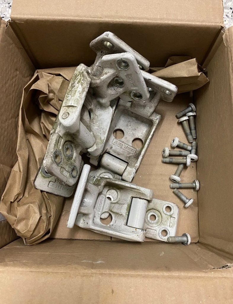

Abschließend konnte ich noch ein Schnäppchen ergattern:
180 Grad Scharniere für die hinteren Türen Zum ersten kann ich damit nun endlich die seitlichen Gummipuffer entfernen und die Löcher verschließen,
Zum anderen wird es nun wesentlich einfacher den Ersatzradträger und Heckträger zu bauen und befestigen.
