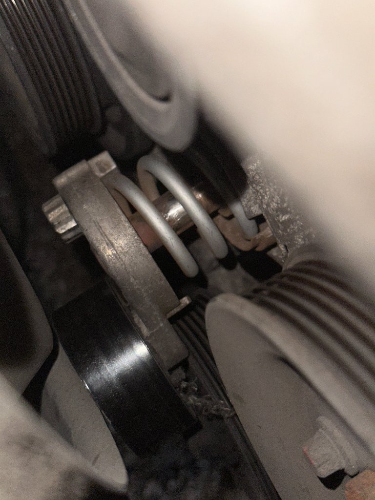

mir ist vor ein paar Minuten der Keilriemen geflogen. Ich habe mal reingeschaut und (nicht viel gesehen, da es schon dunkel ist) sehe da diese Feder.
Was ist das? Ist da die Wasserpumpe auseinander geflogen?

Re: Rippenriemen abgeflogen, was ist das?
Beitrag von LT-Reisende »
Hallo,da scheint eher die Spannrolle auseinander geflogen zu sein… Am Besten gleich das ganze Kit samt Wapu wechseln….

Beiträge: 6069
Da hat's den Riemenspanner zerlegt.

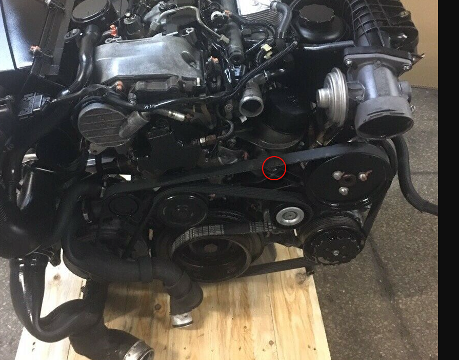

Fachmann
Beiträge: 2209
Beitrag von Fachmann »
Entweder bin ich zu alt oder zu bequem ich weiß es nicht.
Eingabe Motor 611 führt mich google sofort zu Bildern oder Ebay Angeboten. Einer der ersten:
https://www.ebay.de/itm/314456454894?mk ... media=COPY
Da sieht man sofort alles und muss nicht weiter rätseln.
Ist es zu schwer?

marno
Beiträge: 4
Registriert: 09 Jan 2024 18:55
Beitrag von marno »
Fachmann hat geschrieben: 11 Jan 2024 13:09 Entweder bin ich zu alt oder zu bequem ich weiß es nicht.
vielen Dank für den Tip! Ich bin wirklich nicht auf die Idee gekommen, nach dem Motor selbst zu suchen. Jetzt, wo ich es weiss klingt es logisch!
Ich hab zig Bilder zu Riemenführung gefunden mit vielen Zeichnungen. War aber keines Dabei, das halbwegs dem bei mir ähnlich sah. Entschuldigung, wenn ich damit jemanden genervt habe.
vielleicht darf ich aber noch eine Frage stellen. Ich habe da eine Fühungs- / Umlenkrolle, die auf dem Bild nich vorhanden ist. Sie macht vermutlich keinen großen Unterschied, oderdoch?
vAXKXFGiiNGVsG5wyhKD0WPUd8nKNhYwVcRQx44OYVedS9x9vI1u83BrLEaEpqlbOyF7AmsV4DlP91oYLU3U2al9FOwnYnIRc3P0.png
Danke & Gruss
Marius
Fachmann
Beiträge: 2209
Nein.

Beiträge: 6069
marno hat geschrieben: 11 Jan 2024 13:36
Danke & Gruss
Marius
Diese zusätzliche Rolle ist nur dafür da den Riemen zu beruhigen, er würde sonst Schwingen und unangenehme Geräusche machen.
