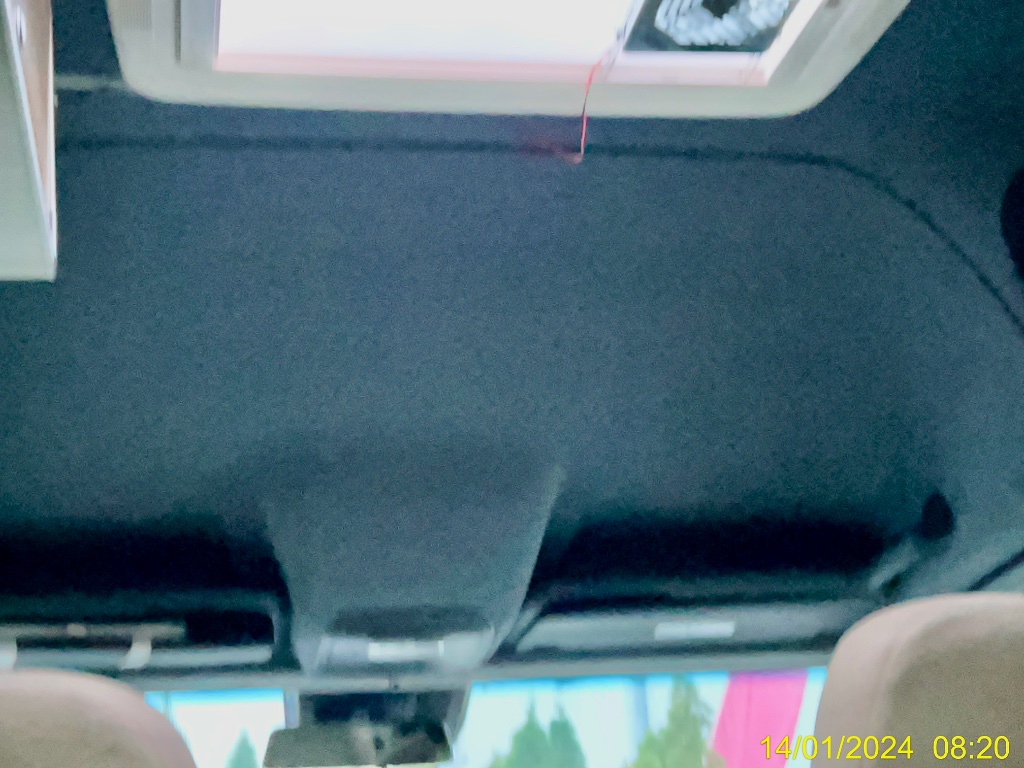

Ich habe etwas seltsames vor: mein DuoCar soll innen heller werden!
Auto-Himmel
Auto-Himmel
Habt Ihr Vorschläge, wie ich einen hellen Beige-Ton ins Dach bekomme. Ohne zuviel Sauerei. Wer hat damit Erfahrung?
Oder gibt es sogar Firmen, die so etwas machen?🤔

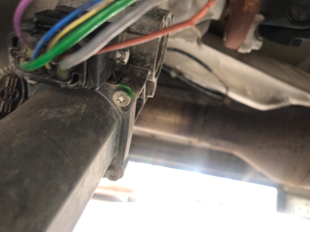

Hallo, ich reise gerade durch Portugal, wunderschönes Land, besonders entlang der Küste und sehr freundliche und hilfsbereite Menschen. Was ich nun vor mir hatte ... plötzlich war es in den ALLRAD-Modus gegangen und ich konnte es nicht mehr in den Normalmodus zurückbekommen. Das Bergauffahren wurde schwierig, weil er nicht mehr herunterschalten wollte. Solange wir auf halbwegs ebenen Straßen unterwegs waren, gab es kein Problem. Ich habe dann versucht, im Forum nachzuschlagen, und da war jemand, der Probleme mit der Kupplung hatte und den Chip an der Unterseite des Differentials verschoben hat, und das Problem wurde gelöst. Ich hatte genau das Gegenteil, also dachte ich, ich versuche es mal. Als ich unter dem Auto war, sah ich, dass das Kabel gerissen war. Ich wollte aber nur erwähnen, dass mein Problem dank des Forums schnell und während der Reparatur gefunden wurde. So viele Portugiesen kamen und fragten, ob ich Hilfe bräuchte.....BildBild

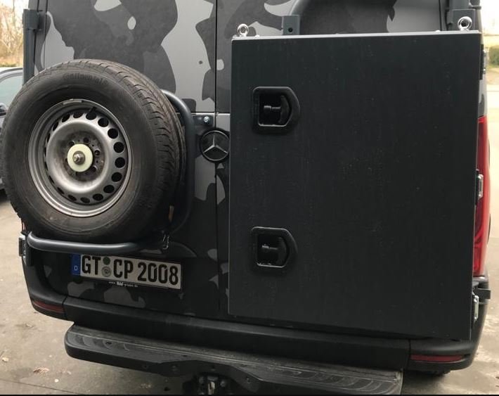

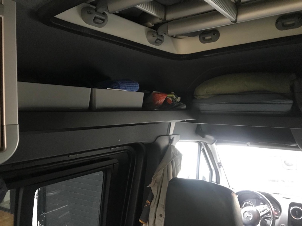

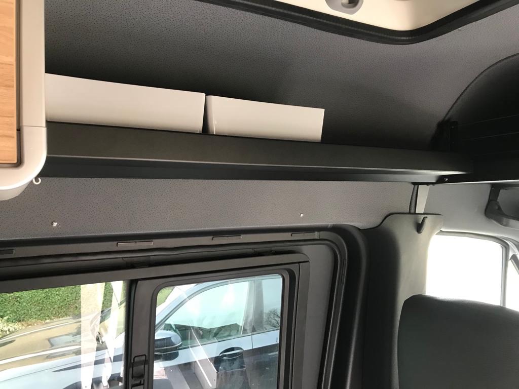

Ich habe auch ein paar obere Optionen eingebaut, da es bei unserem DUO nicht so einfach ist, alles zu entfernen. Gekauft wurde das Regal über unseren Köpfen (310 Euro), das man für diesen Preis nicht selbst herstellen kann, und das Verbindungsregal zwischen Schrank und Kaufteil wurde selbst angefertigt. Dann habe ich einen Reserveradhalter und einen Stauschrank eingebaut..... Super, sogar meine Freundin ist mit dem Platzgewinn zufrieden.... Alles, was an den hinteren Türen hängt, ist „Self Made“, da kann ich Maße angeben. GrüßeBild[/img][/img][/img]

zuerst mal prima, dass du den Fehler am Verteilergetriebe gefunden hast....
Die Blechablage über den Fahrersitze sieht prima aus. Sowas habe ich mir letztes Jahr auch (von Dutch Van Parts) eingebaut und dort sind nun alle Schuhe und Jacken untergebracht.
Das bringt richtig viel Stauraum.
Dein selfmade Regal ist auch prima geworden. Da ich kein Aufstelldach habe ist bei mir ja hier noch ein zusätzlicher Hängeschrank...
Sind die Rückleuchten verdeckt, resp. deren Sichtbarkeit egal :?: :oops:

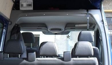

Gibt es denn die große originale Ablage wie im NCV3 nicht mehr, oder ist HYMER zu geizig, faul und/oder blöd FF4 zu bestellen :?:
