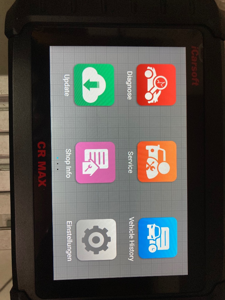

Servus Leute,
Da ich keine übrige Zeit hab um noch ein Diagnosegerät zu lernen, hab ich mir ein iCarsoft Max gekauft.
Das Teil ist heute geliefert worden und ich bin schon gespannt was es kann. Mein letztes für Autos war VAG com

Hierzu habe ich selbst eine Antwort gefunden, für Sprinter 1 braucht man einen 14-poligen Adapter für 20 € der jetzt neu im Icarsoft-Sortiment zu sein scheint, der 38-polige für 50 € den ich zuvor erwähnte ist nur für ältere PKWs. Ab Sprinter 2 braucht man dann keinen Adapter.Kühltaxi hat geschrieben: 17 Dez 2023 12:51 Braucht man den bei Icarsoft extra zu kaufenden Adapterstecker (bzw. Mini-Multiplexer) für 50 € bei bestimmten Sprintern? Der scheint für ältere Modelle zu sein, bei 203ern (zweite Generation C-Klasse) wo sowohl mein Sohn als auch ich einen haben braucht man ihn z. B. schon nicht mehr, es werden aber auch keine Sprinter-Baureihen (901 bis 910) erwähnt.
Das dickste Teil CR MAX gibt es übrigens gerade billiger.
