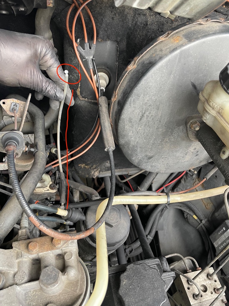

Moinsen!
ich brauche hier einmal Hilfe, ich hoffe hier gibt es noch T1N'er der ersten Generation mit nem OM601?
Es gibt ja schon ein paar Einträge hierzu, habe fleißig gesucht,
schließlich läuft beim T1N ja viel darüber, Leuchtweitenregelung, Gebläseumluft, Leerlauf... das leidige Problem "Sprinter geht nicht aus"....
Auch meiner hat nach Marderbiss diverse Probleme gehabt welch ich durch die Fotos hier lösen konnte.
Jetzt habe ich erneut ein "frei schwebendes" Ende im Motorraum.
Wie üblich geht der Motor nicht mehr aus. Also ersteinmal mit einer kleinen Schraube verschlossen.
Wer weiss wohin die Leitung führen muss? Diese ist weiß und nicht wie die anderen braun. Kann aber ja auch schonmal gemacht worden sein..
Mit Dank im voraus!
Sprinter 208D Baujahr 1999 mit LaStrada Magellan Aufbau

Magellan hat geschrieben: 03 Feb 2024 15:26Jetzt habe ich erneut ein "frei schwebendes" Ende im Motorraum.
EIN freischwebendes Ende der Pneumatikanlage im Motorraum ist korrekt. Das ist die Belüftung für das System. Irgendwo muss ja die Luft einströmen können, wenn anderswo eine Pneumatikdose vom Unterdruck betätigt wird.
An dieser Belüftung ist das Magnetventil für die Abgasrückführung und die Unterdruckdose für die pneumatische Leerlaufanhebung angeschlossen. Ja, die Leitung endet einfach so, es gibt keinen Filter oder ähnliche Vorrichtungen.
Leider ist das im Bild nicht genau zu sehen, wo die beiden anderen Leitungen an der T-Verzweigung hin gehen. Gehen sie an die vorbeschriebenen Bauelemente, dann ist das lose Ende korrekt.

Danke, aber da ich die Leitung ja mit einer Schraube verschließen musste um den Motor abstellen zu können wird
es wohl irgendwo hin gehören.. ich mach gleich ein paar mehr Photos :)

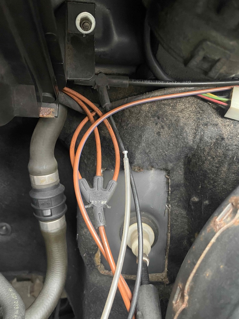

Ja schon klar mit der Dose.
Da ist natürlich der Schlauch drauf, die Undichtigkeiten wird eben nur durch den weißen Schlauch verursacht..
Ein paar Fotos mehr dazu:, ist zum verrückt werden.
Ich habe jetzt auch schon etliche YouTube Videos vom 601 durch, da sieht man ihn nur 1x ganz kurz nach hinten unten geführt- scheint original so weiß/durchsichtig zu sein nur wohin da?

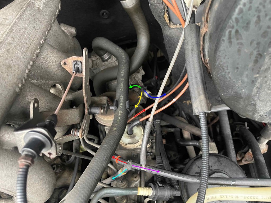

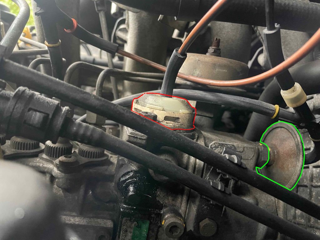

Bild der Einspritzpumpe von der linken Fahrzeugseite.
OM601 ab 06.10.1997 Reiheneinspritzpumpe mit mechanischer Regelung; Kennzeichnung der Unterdruckstellelemente
Grün gekennzeichnet: Unterdruckdose pneumatische Leerlaufanhebung
Rot gekennzeichnet: Unterdruckdose Motorstopp
Die schwarze Leitung, die hier angesprochen wurde, halte ich für eine Originalleitung.
OM601 ab 06.10.1997 Reiheneinspritzpumpe mit mechanischer Regelung; Kennzeichnung der Pneumatikleitungen
Code: Alles auswählen
Grün      zur Unterdruckdose pneumatische Leerlaufanhebung
Blau      zur T-Verbindung und zur Entlüftung, Magnetventil Abgasrückführung
Gelb      zum pneumatischen Thermoventil 30°C
Rot       zum Unterdruckverteiler, 4 Anschlüsse
Weiß      zur Schlüsselabstellung am Lenkradschloss
Hellblau  zum pneumatischen Thermoventil 30°C
Violett   zur Unterdruckpumpe bzw. Bremskraftverstärker
Die nähere Beschreibung zu der Funktion dieser schwarzen Leitung befindet sich im Beitrag
"OM601: Funktion der pneumatischen Drehzahlanhebung"
in der Abteilung Fahrzeug - FAQ.

Beiträge: 7691
Re: WANTED:Unterdruck/Vakuum Kreislauf 208D OM601
Magellan hat geschrieben: 04 Feb 2024 10:29 Danke, aber da ich die Leitung ja mit einer Schraube verschließen musste um den Motor abstellen zu können wird
Nach allem, was ich bisher gefunden habe, geht diese Leitung bei dir nirgendwo hin. Fakt ist, dass diese Leitung permanent Unterdruck führt, die direkt von der Unterdruckpumpe aus einer Abzweigung in der Nähe des Bremskraftverstärkers entnommen wird. Es ist sozusagen eine Versorgungsleitung für Unterdruck.
Die kann, bei dir möglicherweise nicht vorhanden, zu Betätigung weiterer Bauelemente verwendet werden:
  • Für das Automatikgetriebe G40, dort gibt es zwei Unterdruck-Stellelemente
  • Für das Allrad-Zwischengetriebe, ebenfalls mit zwei pneumatischen Stellelementen.
Weiteres fällt mir gerade nicht ein. Eventuell noch eine nachgerüstete Luftdruckanzeige? Vielleicht findet jemand noch eine andere Funktion.
Jedenfalls ist es korrekt, diese Leitung dauerhaft zu verschließen. Hier entweicht ungenutzt dein teuer erzeugter Unterdruck und steht dem Fahrzeug nicht mehr zur Verfügung. Das hat Einfluss auf alle deine pneumatisch realisierten Funktionen wie
  • Motorabschaltung
  • Kaltleerlaufanhebung
  • Abgasrückführung
  • Umluftklappe der Heizung
  • Leuchtweiteneinstellung

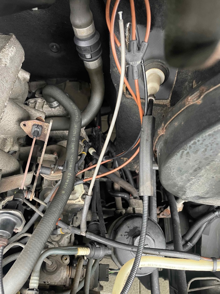

Magellan hat geschrieben: 04 Feb 2024 13:41 Ja schon klar mit der Dose.
Könnte es vielleicht sein, dass die Leitung auf dem linken Nupsi am 3er-Verteiler auf dem vierten Bild steckte und dadurch verschlossen war?
