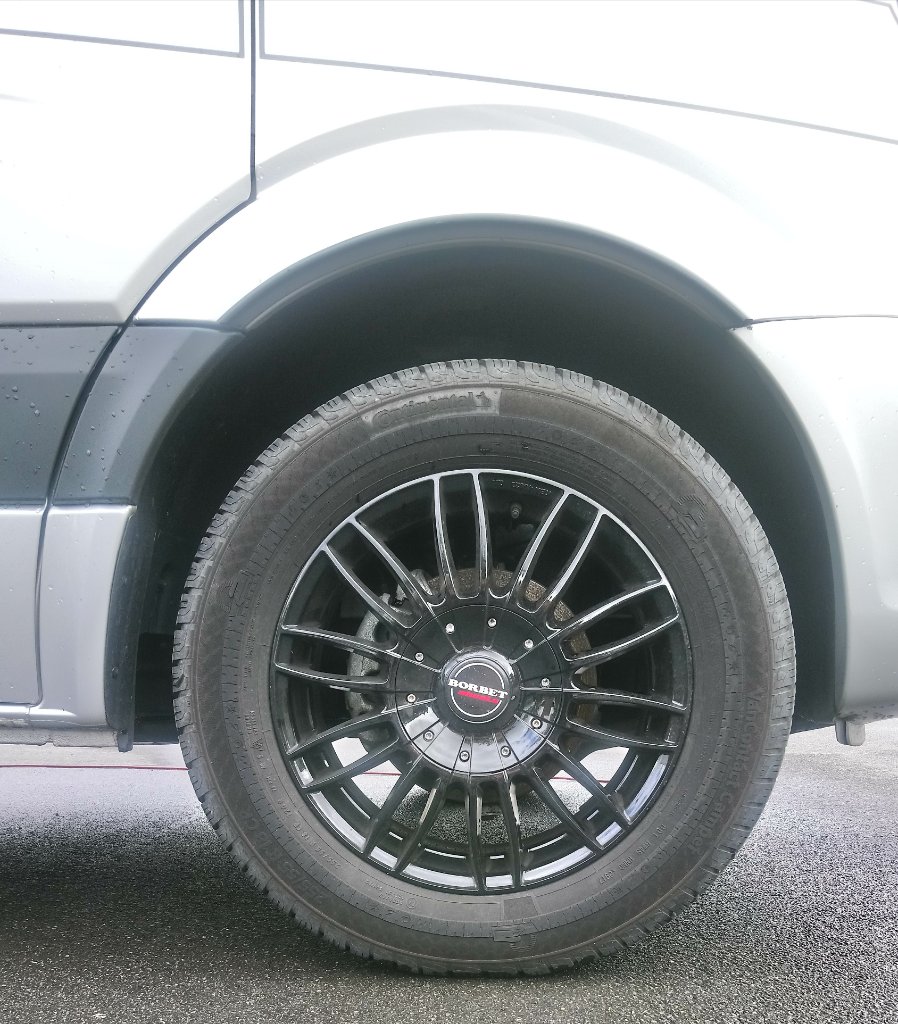

Meiner fährt auf Borbet mit 255/55 R18 Conti CP Allwetter mit voller Winterzulassung. Inzwischen über 50tkm und noch reichlich Profil, auch als Winterreifen, aber ja, etwas holzig ist er schon, allein schon weil LI 120.
Reifenumfang entspricht 225/75 R16 und bringt somit eine leicht längere Übersetzung und etwas mehr Bodenfreiheit gegenüber 235/65 R16.

Ich habe mir die 18" Borbet CW6 mit den Conti Camper gegönnt. Sind um einiges schwerer und durch die verstärkte Flanke auch härter wie original Stahl mit Winterreifen.
Optisch ganz klar ein Plus, streifen bei ganz eingelenkt und Schräge innen ein wenig. Was mir am meisten gefällt ist das eins zu eins Tacho Navi, da ich das faulenzer Tempomat habe, klack klack und das Verkehrszeichen wird übernommen. War bei MB als der Tüv da war und der hat die ohne irgend was eingetragen, Radkasten schauen ok, fertig. Traglast 1350kg, denke ist nicht unter dimensioniert und bin nur im Herbst einmal bei Starkregen und sagen wir mit 3mm Profil geschwommen. Die Delta Klassik hätte mir noch mehr zugesagt soll aber nur mit Lenkanschlag zufahren sein , war bei mir mit 7m ganz klares Ausschlußkreterium.

schwer vorstellbar, daß ET45 Lenkeinschlag bräuchte, wenn/weil 8x18 ET50 keinen brauchen + schon gar nicht mit "Straßenreifen"
7,5Jx18 ET47 i.V.m. CONTINENTAL VanContact Camper 255/55 R18 120Rjensen66 hat geschrieben: 02 Feb 2024 20:47 ... 18" Borbet CW6 ... streifen bei ganz eingelenkt und Schräge innen ein wenig. ...
https://gutachten.bmf-application.com/g ... -1-001.pdf
https://www.contimediacenter.com/eulabe ... 515430000/
delta4x4 Alurad Klassik Schwarz Matt 18" ET45jensen66 hat geschrieben: 02 Feb 2024 20:47 ... Delta Klassik ... soll aber nur mit Lenkanschlag zufahren sein ....

Ich habe im Dez. 2020 mein Sprinter erhalten, auf dem ich im Frühjahr Sommerreifen auf 18" Alufelgen haben wollte. Die Delta Klassik hatte mir am besten gefallen.
In einem Tool was ich im Internet fand, konnte ich über Fahrzeug und Bj. Felgen, Einpresstiefe und Reifen, simulieren wie das Rad an der Achse aussieht.
Die CW6 hatte ich mir auch angeschaut, da sie sogar 1350kg verträgt fand ich die auch nicht schlecht. Bei der Firma ramto.de tel. ich und der Verkäufer erklärte mir das die Delta 8,5" und die CW6 nur 8" breit sei und das ich für die Delta Lenkanschläge benötigen würde. Mit 7m war das ein Ausschlußkriterium, noch dazu kam das die Delta Lieferzeit hatte.
Ich kaufte die CW6 mit dem Conti Camper und den dazugehörigen Schrauben. Beim Mercedes Händler in Donau frug ich wegen dem Eintragen beim Tüv und erhielt für den nächsten Tag einen Termin. Ich fuhr da hin und der Tüv-Mann schaute sich die Bescheinigung und das Rad an, auch fuhr er mit der Hand um das Vorderrad und Trug mir Felge und Reifen in den Fahrzeugschein ein. Jetzt solltest du mir mal erklären warum der Tüv-Mann da was Falsch gemacht haben soll? Ersten war das meine Erste Felge/reifen Eintragung und zweitens wie viele schreiben hier das sie zu einen anderen gehen sollen da sie was nicht abgenommen bekommen!
Das mit dem Aufschwimmen lag meiner Meinung nach nicht am Reifen sondern an der Geschwindigkeit und am starken Regen, aber ich fand es als Anmerkung wichtig, da ich sonst zum Conti Camper nichts negatives berichten kann.
