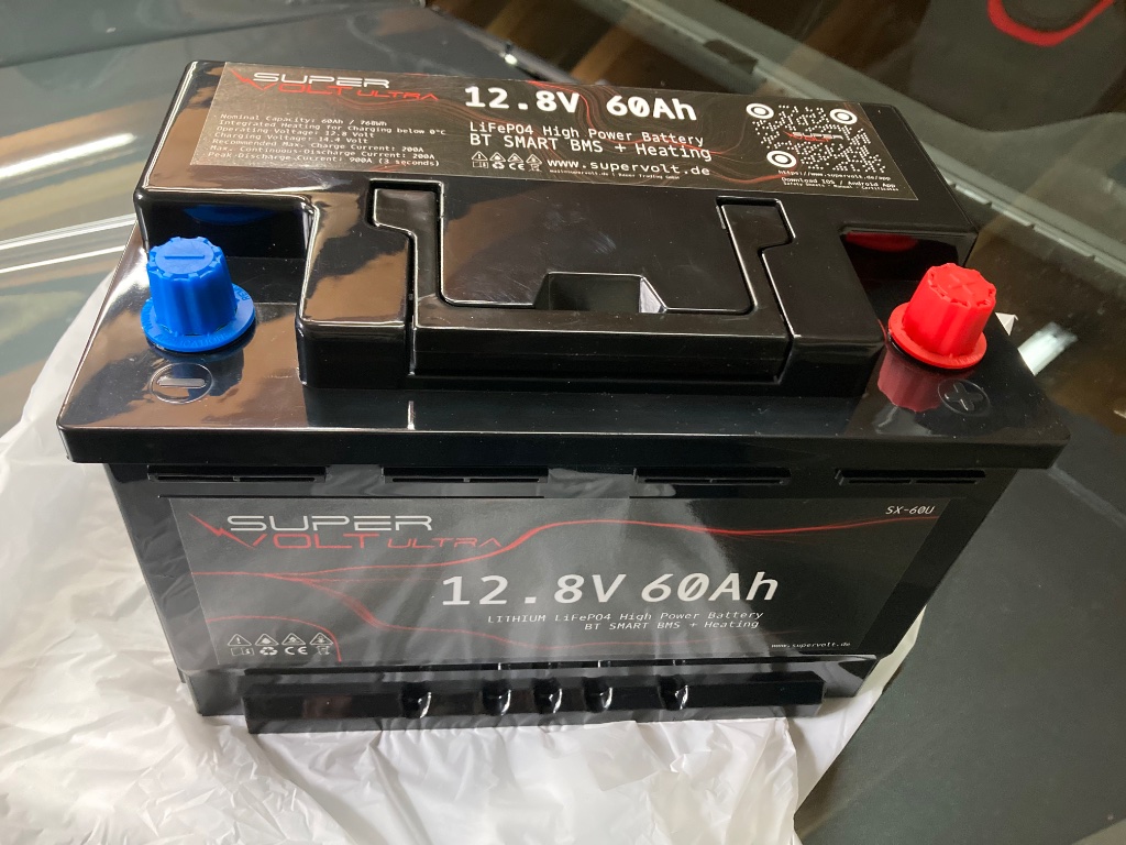

Mittwoch wurde geliefert. Jetzt bleibt das Teil erstmal verpackt im Keller da ich den Sprinter aktuell nicht bewege.
Ein erster Versuch den Akku per Bluetooth mit dem Handy zu verbinden scheiterte. Mag sein, dass das Teil aufgrund der Temperatur noch im Energiesparmodus war.
Seit gestern steht sie warm und ich probiers heut nochmal.

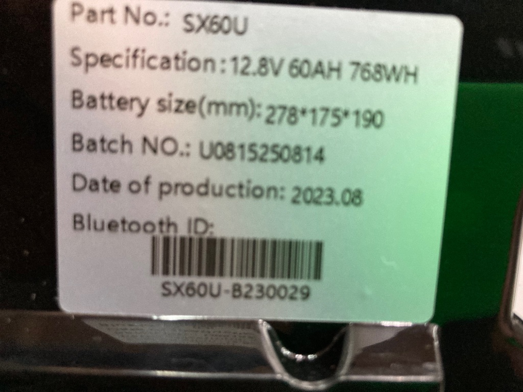

gestern habe ich wieder einmal versucht die LiFePo4 Batterie von Supervolt mit meinem Handy zu koppeln.
Zuerst, ja, ich kann lesen und das auch bei Bedienungsanleitungen (Ortungsdienst ein / kein anderes Gerät mit Akku-Bluetooth verbinden / Energysafe Schlafmodus blabla...). Auch eine App installieren und ein Gerät zu koppeln ist mir vertraut. :wink:
Die Batterie stand zwei Tage im Heizungskeller (ca. 20Grad) und alle Situationen ( Anlieferzustand / aufwecken durch 4 Ah laden über 10 Min / aufwecken durch entladen 35Watt Halogenleuchtmittel über 20 Min / aufwecken durch vollladen mit 4 Ah bis Schluß =14,4Volt mit LiFePo4 Ladegerät) brachten keinen Erfolg.
Vor jeder neuen Aktion hab ich bei der Händler Hotline angerufen um keinen Blödsinn zu machen. Trotzdem kein Ergebnis in der Handy-App.
Da es offensichtlich mit der Supervolt-App Probleme gibt (telefonisch bestätigt) wurde mir die BeLYEnergy App empfohlen. Das brachte mich im Bezug auf mein Koppel bzw. Monitoring Handy Problem nicht weiter, aber wenigstens ist jetzt der" Hersteller" bekannt. Wobei nach Sichtung der Firmen Homepage klar wird, dass die da nix selber herstellen ausser Fake-Fotos. Meine 60 Ah Batterie findet sich aber nicht auf deren Homepage, was auf eine kundenspezifische Supervolt Konfiguration (anderes BMS ? oder nur Kapazität ?) schließen lässt.

Bitte beachten; Ich kenne den inneren Aufbau meiner Batterie nicht und daher schreibe ich ähnlich !
Ich werde heute nochmal telefonieren und wenn es dann nicht klappt gehe ich von einem defekt des Bluetooth aus. Umtausch gegen eine funktionsfähiges und getestetes Teil ist dann die Folge. Gut dass es nicht eilt.

Da die Supervolt-Batterie nur eine umgelabelte BeLyEnergy ist, ist wahrscheinlich auch die Supervolt-App nur eine customized version der BeLyEnergy-App, die also wahrscheinlich technisch gleich, und daher mit dem selben Problem behaftet ist.
Schön ist, dass du dich über die Freundlichkeit und Bemühtheit des Supervolt-Shops noch freuen kannst. Schließlich ist das das absolut Mindeste, was von denen erwartet werden muss, angesichts der Tatsache, dass Sie offenbar ohne Skrupel Batterien mit bekannten ungelösten Problemen vertreiben.
Wenn dieses Problem so einfach bis morgen zu lösen wäre, dann hätten sie es sicher schon lange gelöst bzw. vom chinesischen Lieferanten lösen lassen. Nach meiner Erfahrung sind die aber im Vertrösten viel hartnäckiger, als beim Lösen von Softwareproblemen bei low budget Produkten - leider auch gegenüber ihren Distributoren.
Ich wünsche dir aber natürlich von Herzen, dass ich in diesem Fall unrecht habe.
Pairt nur die App nicht, oder sendet die Batterie vielleicht gar nicht? Falls sie sendet, müsste sie ja zumindest als BT-Gerät sichtbar sein...

Servus Jan, das glaub ich ja auch nicht. Aber es gibt/gab Supervolt Batterien die mit der App kommunizieren. Anscheinend trifft mein Problem nur auf eine Charge zu. Als Lösung, für mich, wurde mir eine getestete neue Batterie angeboten.
Also nicht das Problem an sich, sondern eine Lösung für den Kunden. Was hinter den Kulissen läuft ist mir persönlich egal. Ich hab ein Produkt gekauft und bekomme ein funktionsfähiges Produkt. Reicht mir. :wink:
JanN hat geschrieben: 14 Feb 2024 12:26 Pairt nur die App nicht, oder sendet die Batterie vielleicht gar nicht? Falls sie sendet, müsste sie ja zumindest als BT-Gerät sichtbar sein...
Die App "pairt" oder zu deutsch verbindet/koppelt sich nicht. Die Supervolt App erkennt die Batterie aber beim klick auf verbinden geht´s nicht weiter.
Dennoch Erfolg :mrgreen: , weil...
Ich hab den App-Store gestern nach "BMS" durchsucht und mir zwei andere Apps runtergeladen. Fehlanzeige bei der ersten aber die zweite ging. Später am Abend las ich hier von Vanagaudi den Tipp bzgl. Xiaoxiang und genau diese App läuft. Treffer.
Auch der Hinweis vom Julian und Vanagaudi zum Bluetooth und dessen Standard habe ich im Vorfeld geprüft und als funktioniert abgehakt.
@Vanagaudi
Schön, dass Du dein Wissen mit uns teilst ohne sinnloses BlaBla. Danke.
Fazit:
Die Supervolt LiFePo4 Batterie hat keinen Mangel. Lediglich die Supervolt App verbindet sich aktuell nicht mit der Batterie. Mit der Xiaoxiang App ist alles okay.
