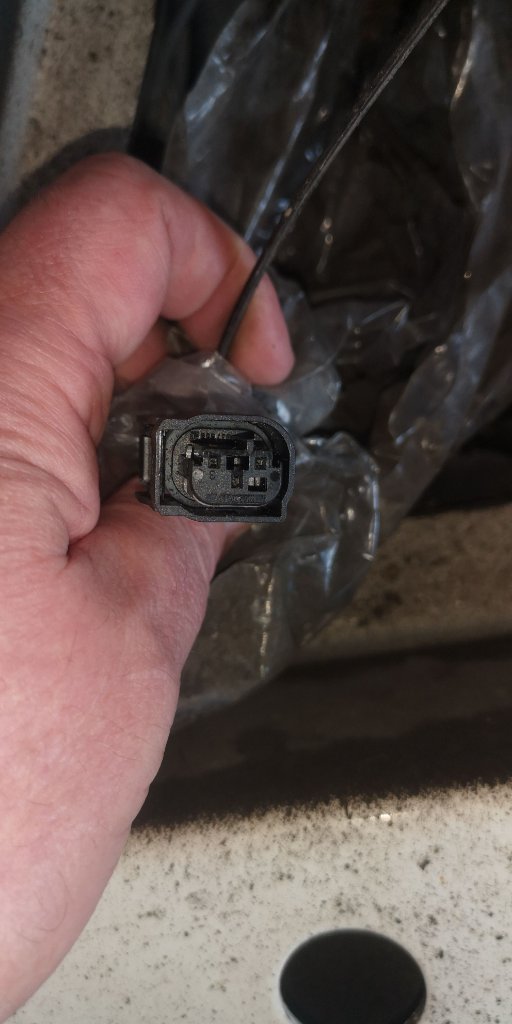

Die Buchsen fotografieren, per optischem Vergleich herausfinden wie die heißen, und dann im Netz nach einem günstigen Anbieter suchen - oder zumindest hier ein Foto einstellen und darauf hoffen, dass jemand weiß, wie die heißen...

Kreiseltaucher hat geschrieben: 06 Apr 2024 13:56
Ist ein original von Mercedes verbauter Stecker und steht Mercedes drauf.
Wenn Mercedes drauf steht gibt's die Gegenstücke vielleicht bei Mercedes?
