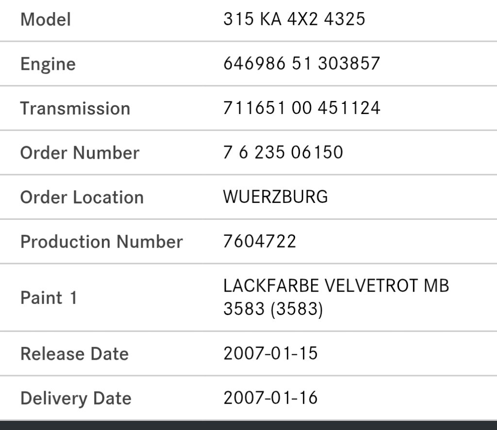

Mein 315er hat wohl den rumpf 906986 drin, entweder haben die da gewürfelt oder einfach ins regal gegriffen was da ist :D
Ich würde aber wohl Teile für den 989 oder 990 suchen
