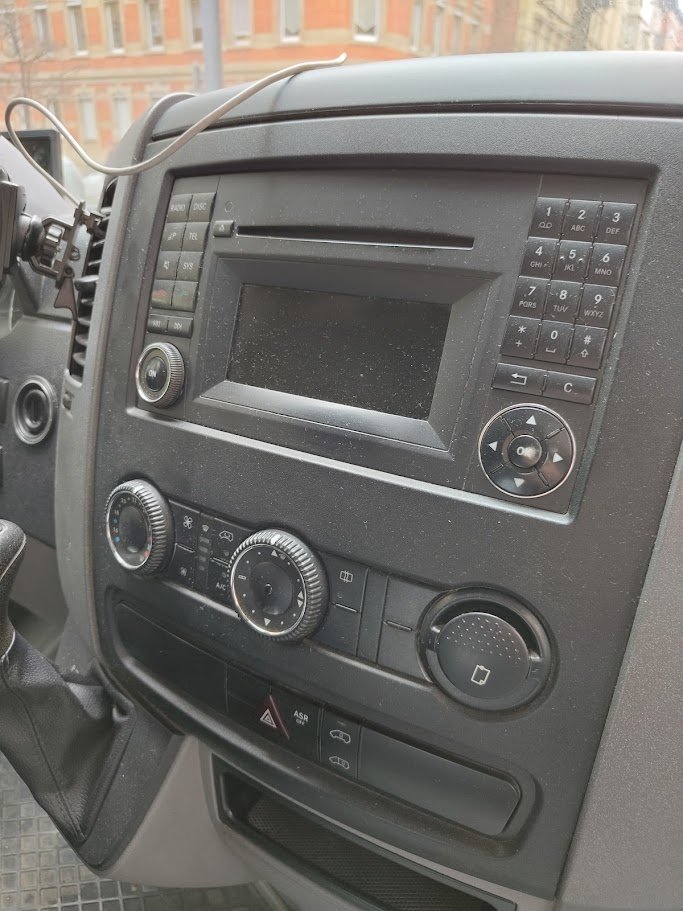

Ich hab mal nen Bild gemacht. Reicht das schon als Info? Hab leider vergessen das Auto kurz anzumachen um die genaue Info irgendwo zu finden.
Den FM-Transmitter finde ich grundsätzlich ne interessante Lösung, was "im Hintergrund" verbautes würde mir aber besser gefallen, da ich es schön finde, wenn alles möglichst clean aussieht :)

Hast Du diesen Anschluss nicht?
Beiträge: 7691
Re: Bluetooth nachrüsten Produktempfehlung
Das ist ein Audio 20. Das Gerät hat zwar eine Bluetooth Schnittstelle, allerdings nur für das Hands Free Protokoll für ein Mobiltelefon. Für Audio Streaming wäre zusätzlich A2DP notwendig. Fehlt bei diesem Gerät jedoch. Allerdings hat das Audio 20 einen AUX-Eingang.
Da brauchst du einen A2DP Empfänger, wie er bei Ampire beschrieben wird. Damit ist kein zusätzliches Gerät am Telefon notwendig, sofern es A2DP unterstützt. Heute kann das aber so gut wie jedes Mobiltelefon.
