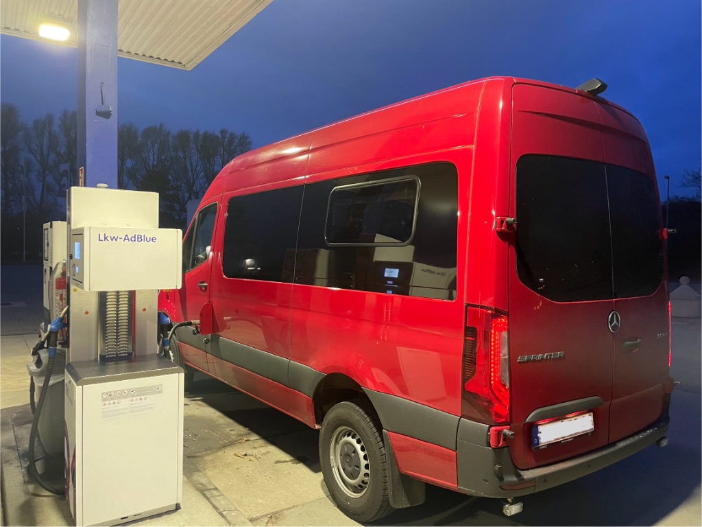

hab ich neulich gerade machen lassen. Das Bild ist nicht so toll, bei normaler Beleuchtung verschwindet das Fenster aber schon aus kleiner Entfernung fast komplett und der Bus sieht aus wie mit komplett getönten Scheiben. Auf der anderen Seite ist ein Glas-Schiebefenster in der Tür, das wirkt noch besser finde ich. Hat beim Folierer 350€ gekostet. Er hat schon angekündigt, dass um das Fenster ein dünner roter Rand erscheinen wird, wenn sich die Folie zusammenzieht - dort konnten sie nur an die Dichtungsmasse ranarbeiten. Das kann man aber flicken - aus 1m Entfernung sieht das kein Mensch mehr.

die Folierung hört am Anfang des Übergangs auf, ist also nur in die ebene Fläche reingeklebt. Klar ist das kleiner als ein echtes Fenster, fällt aber auch beim Übergang zum Fenster in der Schiebetür kaum auf. Sieht man natürlich, wenn man nahe ran geht. Dann merkt man aber auch, dass es Folie und kein Glas ist.
