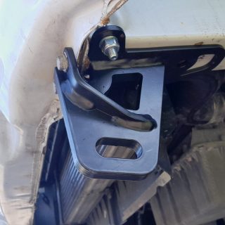

Anschlagpunkte zur Bergung an der Front sind ja bei den Sprintern immer so eine Sache.
Hat schon mal jemand aus dem Forum diese Version Bergeösen verbaut/getestet?
https://www.oryxsolutions.de/fahrzeugte ... nter?c=352
Von allen Optionen die ich bisher kenne erscheint mir das eine der besseren Ideen zu sein. Die Position ist einigermaßen clever und der Aufwand zur Montage geht auch.
Hat jemand damit vielleicht schon echte Erfahrungen gesammelt und kann berichten?

zwar W906, aber ich habe mir die gegönnt.
Mir ging´s nicht um offroad, aber mal zu frei ziehen auf der nassen Wiese.... alles besser als die Abschleppöse zum "rollenen Transport".
Ist alles passend, massiv verschraubt und macht für mich einen guten Eindruck. Hatte so was damals auch für den Jimny und das hielt auch bei Offroad Einsatz.
Klar, kann man selber und billiger bauen; wenn man´s Werkzeug und Co hat.
Ich nicht, daher Geld in die Hand genommen, bestellt, bekommen, montiert, zufrieden

Hast Du die Montage selbst gemacht? War denke ich abgesehen von der Demontage der Stoßstange kein Thema, oder?
Die Ausschnitte unten im Plastik macht man dann nach Augenmaß oder gibt es da eine Schablone o.ä.?

Ich habe diese hier verbaut, da höhere Lasten möglich sind als bei o.g. Variante:
https://relleum.design/Bergeoese-Crafter-Sprinter-vorne
Einbau ist ein bisschen Tricky, da der AdBlue-Tank teilweise entfernt werden muss, sonst kommt man zum Bohren nicht an den Rahmen !

Das Design von Herrn Müller kene ich schon seit Jahren und finde es - bis auf das Bohren im Rahmen - wirklich gut. Außerdem war es lange Jahre das einzige mir bekannte System was die Kräfte beim ziehen halbwegs sinnvoll in den Rahmen bringt und nicht irgendwo zieht wo die Kräfte überhaupt nicht hin gehören. Aber mir ist der Montageaufwand zu groß und wie gesagt gefällt mir das bohren nicht.

Jepp, selber gemacht. Viele Clipse suchen und lösen.....Thomas135 hat geschrieben: 18 Jan 2024 19:08 'nabend Michael.
Na das klingt ja dann mal positiv.
THOMAS135
Dann Stoßstange grob drüber, grob markiert,...und ausgeschnitten; mit nacharbeiten

Beide Versionen werden an den Rahmen vor dem weichen Deformationselement verschraubt. Ich würde die nicht allzu sehr belasten wollen. Zum Abschleppen reicht es, bei einer Schlammkuhle wäre ich mir nicht so sicher.

Richtig, ich wollte dazu nix sagen weil ich befürchte viele hier zu enttäuschen die sowas dran haben.Vanagaudi hat geschrieben: 08 Mär 2024 19:25 Beide Versionen werden an den Rahmen vor dem weichen Deformationselement verschraubt. Ich würde die nicht allzu sehr belasten wollen. Zum Abschleppen reicht es, bei einer Schlammkuhle wäre ich mir nicht so sicher.
Für mich wähle ich wenn es geht den Weg das Seil nach hinten durchzuziehen und an der Anhängerkupplung fest zu machen, vorne dann nur noch für die Führung was dran zu machen oder abzuspannen. Hat mit meinen anderen Fahrzeuge bisher immer super geklappt.
