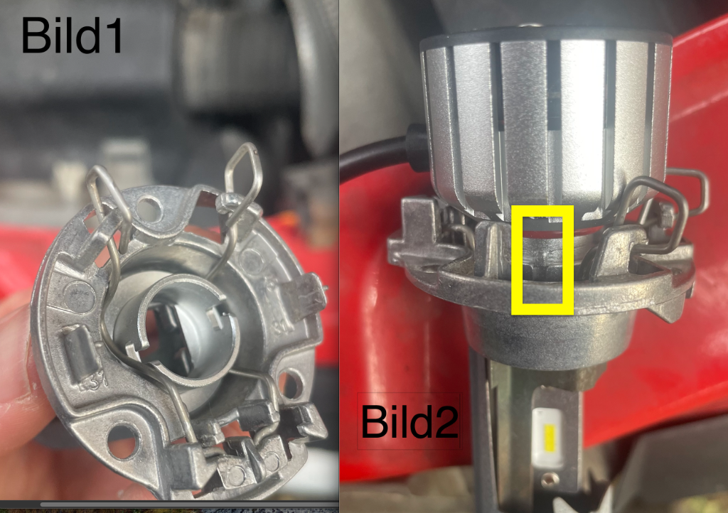

Moinsen ich wollte mal meine Erfahrung mit Osram NIghtbreaker LED H1 teilen.
120€ auf Ebay.
Funktioniert natürlich nicht, da es nicht in die Aufnahme passt. Siehe Bilder:
Die Birnen kommen mit einem Adapter, der in Bild1 schon verbaut ist und von den Halteklammern gehalten wird. Sie haben eine Nut, in welche die eigentliche Birne gedrückt und gedreht wird (BIld 2 gelb markiert). Da aber zu wenig Platz für die Birne ist (Kühlrippen), kann die Birne nicht in den Adapter gedreht werden.
War mir fast klar, probieren wollte ich es dennoch und meine Erfahrung jetzt teilen, damit sich andere Manschen den Huzzle sparen können.
Bleibt wohl nur der Griff zu hochwertigen Marken H1 Birnen und eine neue Verkabelung mit höhren Querschnitt....
Cheers

...das ist schade, die Osram H1 LED passen bei meinem LT2 mit den H1/H1 Scheinwerfern problemlos.
Für deine Zwecke sollten es dann aber die Phillips H1 LED tun...die sind hinten deutlich schlanker.
Gruß, Uwe.

...aufgeben bedeutet dann aber ja, auf die LED-Technik zu verzichten...auch aus noch so teuren Marken - 55Watt Halogen läßt sich ohne Zauberei leider nicht soviel Licht herausholen wie aus den LEDs. Da wird ein wenig mit der Lichtfarbe gespielt und mit der Lichtverteilung...aber je näher es an die Grenze des Machbaren geht, umso mehr leidet die Lebensdauer...und das ohne auch nur annähernd in die Nähe der Marken-LEDs zu kommen.
...nachdem das Problem mit der Baugröße nun bekannt ist, wäre mein nächster Schritt deshalb ein Einbauversuch mit den schlankeren Phillips-LEDs gewesen...geht nicht gibt's nicht.
Gruß, Uwe.

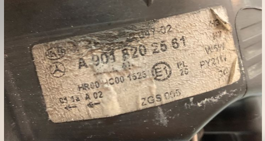

Zur Info:
Philips hat seine LEDs jetzt für "50 Young und Oldtimer" auch offiziell freigegeben, darunter auch das Abblendlicht für Sprinter 1. Generation (Facelift) und 2. Generation.
Bei meinem 903.6 passen allerdings die E-Nummern nicht - Freigabe ist nur für E1 1524 (LH) / E1 1525 (RH).
URL kann ich leider nicht posten, da neu hier (google: Philips Kompatibilitätsliste Ultinon)

das die Nummer nicht passt, liegt vermutlich daran, dass du (oder einer deiner Vorbesitzenden) mal Zubehörscheinwerfer eingebaut hast.
Die orig. Hella haben die Nummer. Die gibt es noch zu kaufen, das sind dann noch mal min. 250 Euro on top.

Powercruiser hat geschrieben: 13 Mär 2024 13:16 das die Nummer nicht passt, liegt vermutlich daran, dass du (oder einer deiner Vorbesitzenden) mal Zubehörscheinwerfer eingebaut hast.
Hi Volker,
danke für die Info, Ursache ist aber wohl anders.
Es sind beides original Hella, nur sind aus mir unbekannten Gründen die pre-facelift Modelle verbaut, die nicht kompatibel sind (Hella 150531-00 && 150532-00).
/Edit wegen Plottwist:
Scheinbar gibt es unter der gleichen Teilenummer die Variante mit Klarglas und schwarzen Plastik (und der richtigen E-Nummer) und mit weißen Plastik und Fresnelglas (die ich habe)
Die komplett neu zu holen und dann umzurüsten lohnt sich bei aller Lust darauf leider einfach nicht, wenn ich nicht irgendwo ein Schnäppchen finde.

Stimmt, die Philips sind nur für die Klarglasscheinwerfer zugelassen, für die Fresnellscheinwerfer leider nicht.
Da meine Fresnellscheinwerfer sowieso vergilben werde ich die wohl im Laufe des Jahres tauschen.
Laut alten Postings muss da aber wohl noch mehr umgebaut werden um die Front auf das "Mini Facelift" 8/2003 zu bringen.

MaLuZ hat geschrieben: 13 Mär 2024 17:59
Hi Volker,
Danke, wieder was dazugelernt.
Ich habe Klarglasscheinwerfer von DEPO, Superteile aber mit der falschen Nummer.
Mal schauen was ich mache. Ich hätte schon gerne (noch) besseres Licht ohne das ich mir Zusatzscheinwerfer irgendwo hinschraube.
