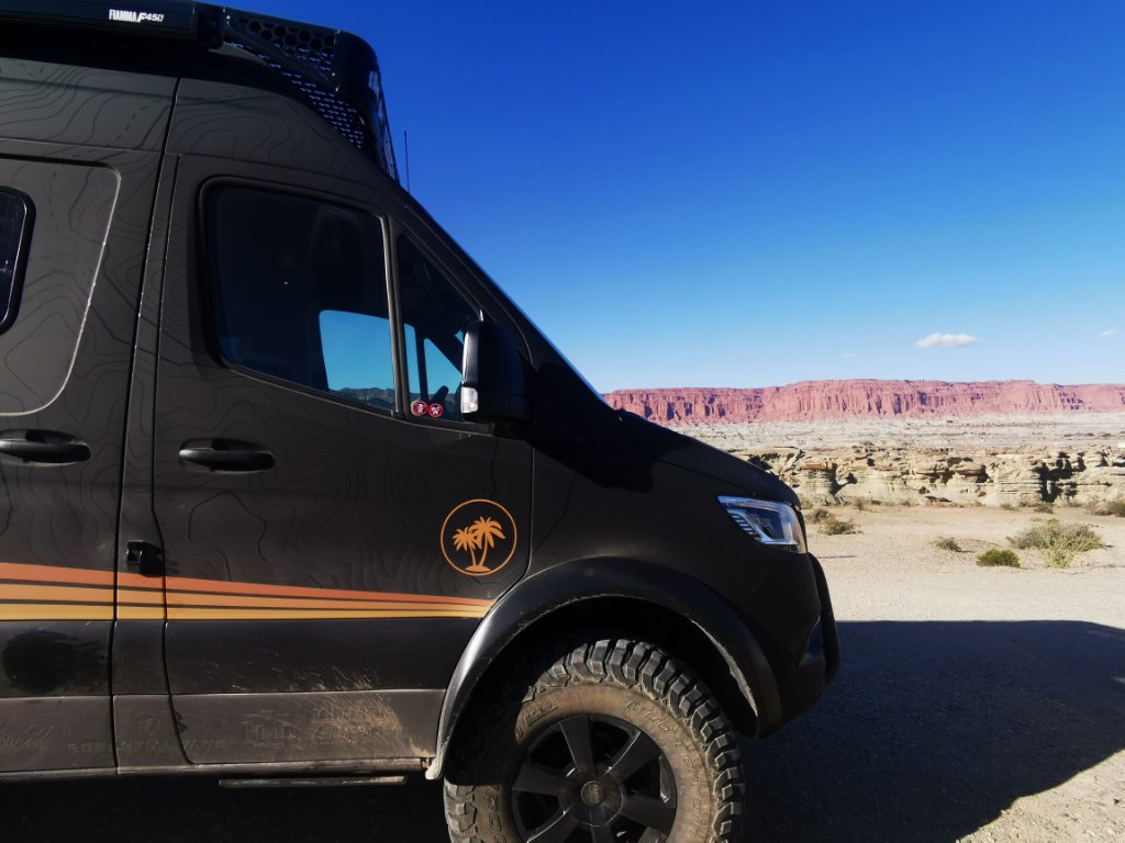

Hallo doli11,
wir sind gerade mit einem Sprinter 907 Typ 419 aus 10/21 mit 4,7to (bisschen über der zulässigen Last 😊 ) in Uruguay, Chile und Argentinien unterwegs und nun auf dem Weg nach Bolivien und Peru.
Seit 1000km haben wir Probleme mit der Motorleistung. Leistungsverlust ca. 20% und pulsierende Mehr-/Minderleistung des Motors. Startet sauber, läuft konsequent und ohne Temperaturauffälligkeiten.
Sind nun in Salta Argentinien und haben die Firma Pro Chips gefunden, welche die Software angepasst hat (Optimierungen an der in Deutschland vorgenommen Kennlinienoptimierung) und nun den DPF mechanisch ausbaut und ausprogrammiert.
Ob unser Problem nun aus der ohnehin schon vorgenommen Kennlinienoptimierung stammt, dem sehr hohen Gewicht, schlechtem Sprit oder systematisch ist, weiß ich nicht zu beantworten.
Fakt ist, dass nun alles raus fliegt was Probleme machen kann und ich mich dann nur auf den regelmäßigen Austausch von Stoßdämpfern konzentriere 😂
Bei Fragen kannst Dich gerne melden...
Liebe Grüße Peter
