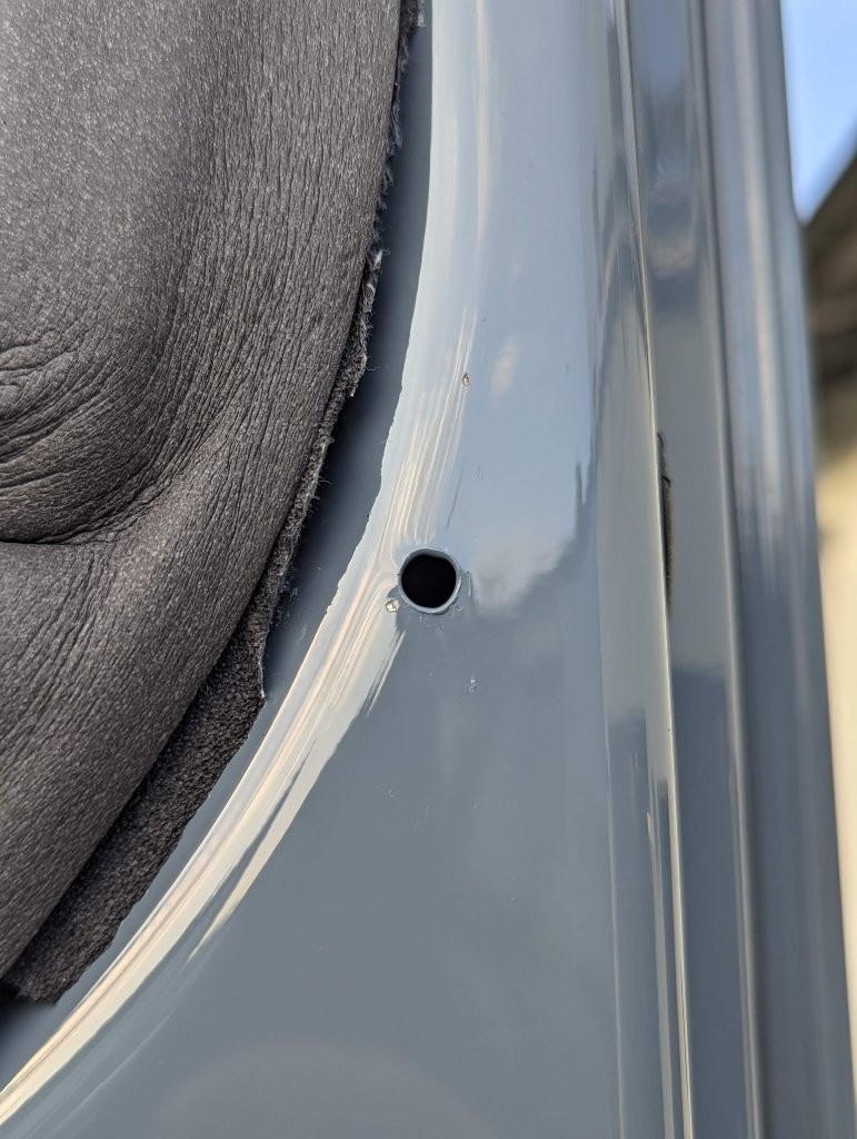

Eine Anmerkung zur Bohrung:
Es gibt aber auch Anbieter, die z.Bsp. die Bohrung hinter dem Mercedes-Emblem vornehmen und dort die Träger befestigen. Das ist, zumindest für uns, auch wichtig für die Wahl (wir tendieren aktuell zu kreavans, wenn auch deutlich teurer).

Eisbär hat geschrieben: 21 Mär 2024 18:04 Danke dir für das Bild. Kommt da ne Einziehmutter rein oder muss man da von innen ran für ne Mutter? Grober Preis hätte mir gereicht.
Kann ich auch beantworten.
Da kommt tatsächlich eine Nietmutter rein.
Damit bin ich wenig glücklich. Die Nietmutter ist eine M8 (wenn ich das richtig erinnere).
Das notwendige Loch dafür muss 13 mm (oder sogar mehr?) sein. Das ist in dem dünnen Blech nicht einfach zu bohren.
Die Nietmutter sollte Stahl sein - achtet darauf. Die Nietmutter in Alu gibt unschöne Opferkorrossion.
Da beim Schließen der Hecktür auch ordentlich Schwung auf das Ersatzrad kommt, hätte ich da gerne eine andere Lösung.
Beispielsweise eine verklebte Platte von ca. 80x80 mm jeweils außen und innen und dann eine M8er Schraube von innen gekontert.
Leider ist der Platz innen in der Tür sehr ungeschickt zu erreichen. Bin da schon einige Zeit davor gesessen und habe überlegt wie ich innen eine Konterplatte zur Kraftverteilung reinbringe.

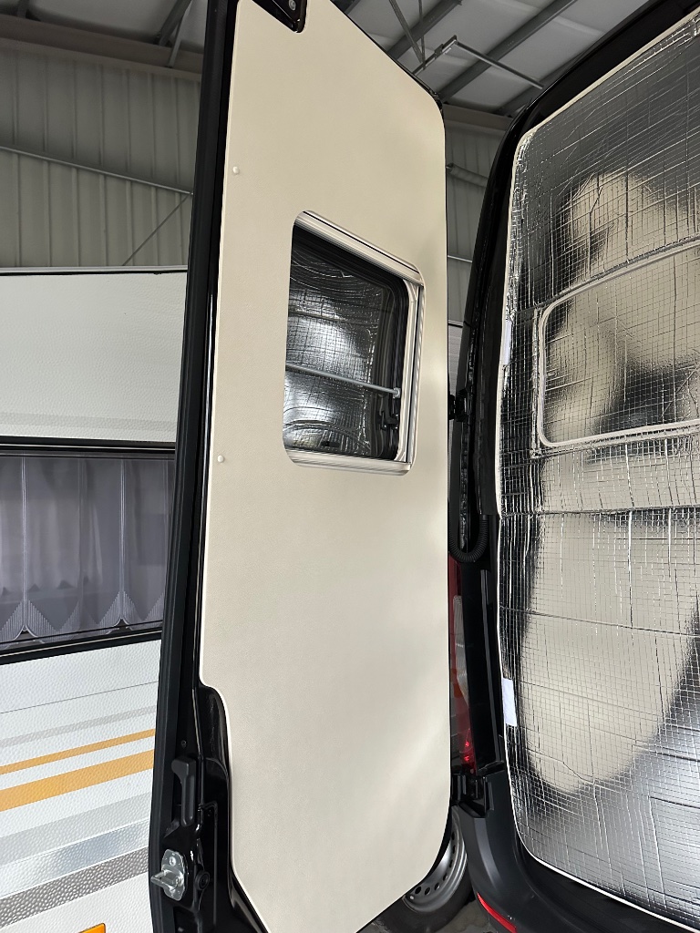

bei Roal-Vans oder auch Overland Van Equipmemt kommt keine Einziehmutter in die Tür. Stattdessen wird durch alle drei Belche der Tür an dieser Stelle gebohrt. Der Träger wird dann mit Hilfe einer Abstandshülse und einer Schraube mit Mutter an das mittlere der drei Bleche geschraubt. Dieses Blech stellt an der Tür die stabilste Stelle da. Das sollte auch langfristig keine Probleme machen. Ganz im Gegensatz zu Lösungen die nur auf das Außenblech geschraubt werden. Wenn alles gut entgratet und vor Korrosion geschützt (Brantho Nitrofest bzw. Lackstift plus Fluidfilm o.ä.) sollte die Sache Dauerhaft keine Probleme machen.
Die Türverkleidungen sind mit Blechschrauben in die Tür geschraubt. Da empfiehlt sich gleich eine dauerfeste Lösung umzusetzen.

Danke Dir, das wird dann meine Lösung. Klingt gut und auch der Preis ist ok.👋👋👋

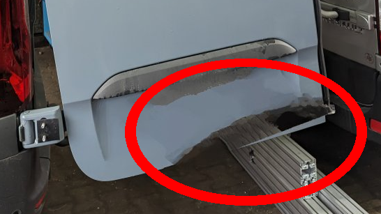

Guy Incognito hat geschrieben: 21 Mär 2024 08:17 Bild
Wirklich, ganz übler Rostfraß :!:
Rotfraß an unterer Türkante
:lol: :lol: :lol:
