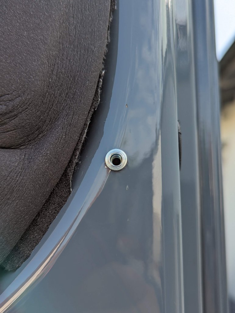

Danke dir für das Bild. Kommt da ne Einziehmutter rein oder muss man da von innen ran für ne Mutter? Grober Preis hätte mir gereicht.

Kann ich auch beantworten.Eisbär hat geschrieben: 21 Mär 2024 18:04 Danke dir für das Bild. Kommt da ne Einziehmutter rein oder muss man da von innen ran für ne Mutter? Grober Preis hätte mir gereicht.
Da kommt tatsächlich eine Nietmutter rein.
Damit bin ich wenig glücklich. Die Nietmutter ist eine M8 (wenn ich das richtig erinnere).
Das notwendige Loch dafür muss 13 mm (oder sogar mehr?) sein. Das ist in dem dünnen Blech nicht einfach zu bohren.
Die Nietmutter sollte Stahl sein - achtet darauf. Die Nietmutter in Alu gibt unschöne Opferkorrossion.
Da beim Schließen der Hecktür auch ordentlich Schwung auf das Ersatzrad kommt, hätte ich da gerne eine andere Lösung.
Beispielsweise eine verklebte Platte von ca. 80x80 mm jeweils außen und innen und dann eine M8er Schraube von innen gekontert.
Leider ist der Platz innen in der Tür sehr ungeschickt zu erreichen. Bin da schon einige Zeit davor gesessen und habe überlegt wie ich innen eine Konterplatte zur Kraftverteilung reinbringe.
Any ideas?

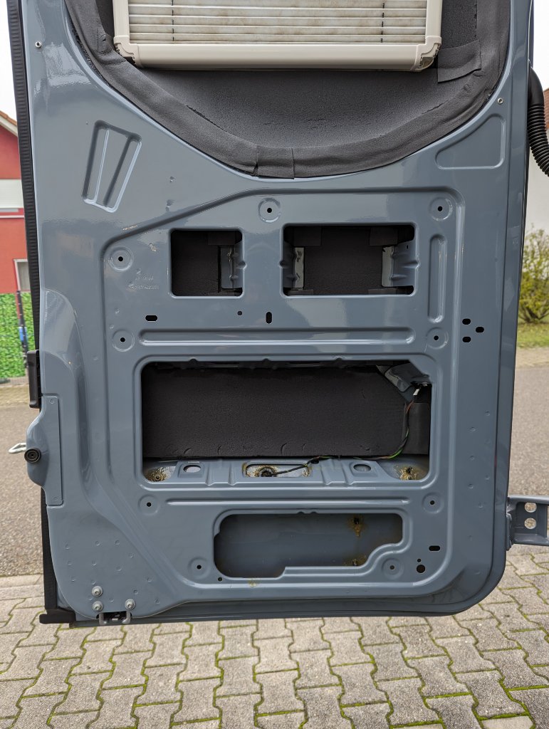

Wer kann mir kurz beschreiben, wie die Rückwandinnenseite abzumachen geht, bevor ich etwas falsch mache
. Wahrscheinlich verbergen sich hinter den zwei Kappen zwei Schrauben und den Rest hebel raus, oder?
Käppchen ab und schrauben raus.Qhalse hat geschrieben: 22 Mär 2024 15:18 Wer kann mir kurz beschreiben, wie die Rückwandinnenseite abzumachen geht, bevor ich etwas falsch mache. Wahrscheinlich verbergen sich hinter den zwei Kappen zwei Schrauben und den Rest hebel raus, oder?
Dann vorsichtig hebeln. Es sind etliche Positionen mit solchen Klemmdübeln (s. Bild) über die Verkleidung hin verteilt.
Wenn Du die Tür 30 zuknallst, siehst Du die DInger im Stoff

Hallo an alle,
bei Roal-Vans oder auch Overland Van Equipmemt kommt keine Einziehmutter in die Tür. Stattdessen wird durch alle drei Belche der Tür an dieser Stelle gebohrt. Der Träger wird dann mit Hilfe einer Abstandshülse und einer Schraube mit Mutter an das mittlere der drei Bleche geschraubt. Dieses Blech stellt an der Tür die stabilste Stelle da. Das sollte auch langfristig keine Probleme machen. Ganz im Gegensatz zu Lösungen die nur auf das Außenblech geschraubt werden. Wenn alles gut entgratet und vor Korrosion geschützt (Brantho Nitrofest bzw. Lackstift plus Fluidfilm o.ä.) sollte die Sache Dauerhaft keine Probleme machen. Die Türverkleidungen sind mit Blechschrauben in die Tür geschraubt. Da empfiehlt sich gleich eine dauerfeste Lösung umzusetzen.
Vorher: Nachher: Zusätzlich kann ein bisschen Isolierung in den Hecktüren sicher nicht schaden Die Rechnung:
Grüße Jan
Grüße Jan

Danke Dir, das wird dann meine Lösung. Klingt gut und auch der Preis ist ok.
Guy Incognito hat geschrieben: 22 Mär 2024 15:42 Hallo an alle,
Vorher:
Nachher:
Die Rechnung:
Grüße Jan

Hi Jan,Guy Incognito hat geschrieben: 22 Mär 2024 15:42 Hallo an alle,
Vorher:
Nachher:
Die Rechnung:
Grüße Jan
da muss ich Dir leider wiedersprechen.
Ich habe einen ET Träger von OVE und da wurde eine Einziehmutter in die Tür gebaut - von aussen.
Eventuell wurde das zwischenzeitlich geändert oder es ist von Typ zu Typ unterschiedlich.
Welche Einziehmutter zeigt denn das Bild Du gepostet hast?
Wofür ist diese Mutter im Innenraum?
Edith: habs kapiert, gerade nochmal die Bilder angeschaut. Ja, dass ist eine Gute Idee was die VErkleidung angeht. Von der Festigkeit her, etwas überdimensioniert aber praktikabel.
