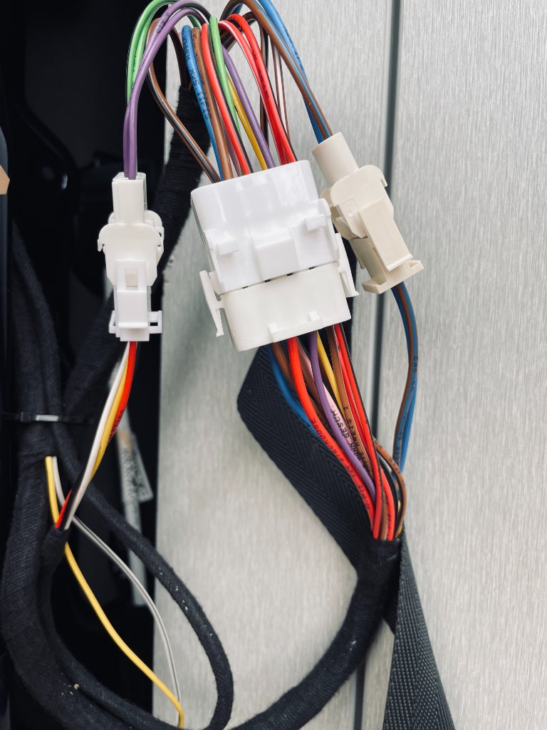

Hallo Stefan, der Signalgeber sitzt innen im Holm. Links hinten und dort im unteren Bereich.
Im Bild sieht man (links unten) nur die beiden Kabel (gelb und sw/wß) die zum Signalgeber führen.
Der ist leider nicht mehr im Bild mit drauf:
Ich bin jetzt dabei, über ein noch zu installierendes Sicherungselement, ein Kabel anzuschließen, dass mir eine konstante Spannung liefert. Wenn ich Glück habe, kann ich dazu eines aus dem Steckerelement "anzapfen".

Die Anschlusskabel am 15-poligen Stecker (Belegung mit 12 Kabeln) sind alle beschriftet!
Das rote Kabel trägt z. B. die Aufschrift "K1.9F15 12V Steckdose".
Damit sollte es gelingen.

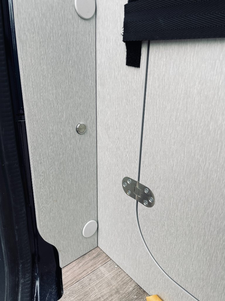

Die Positionsabfrage des Aufstelldachs funktioniert wie gewünscht, siehe runden Taster in Bildmitte:
