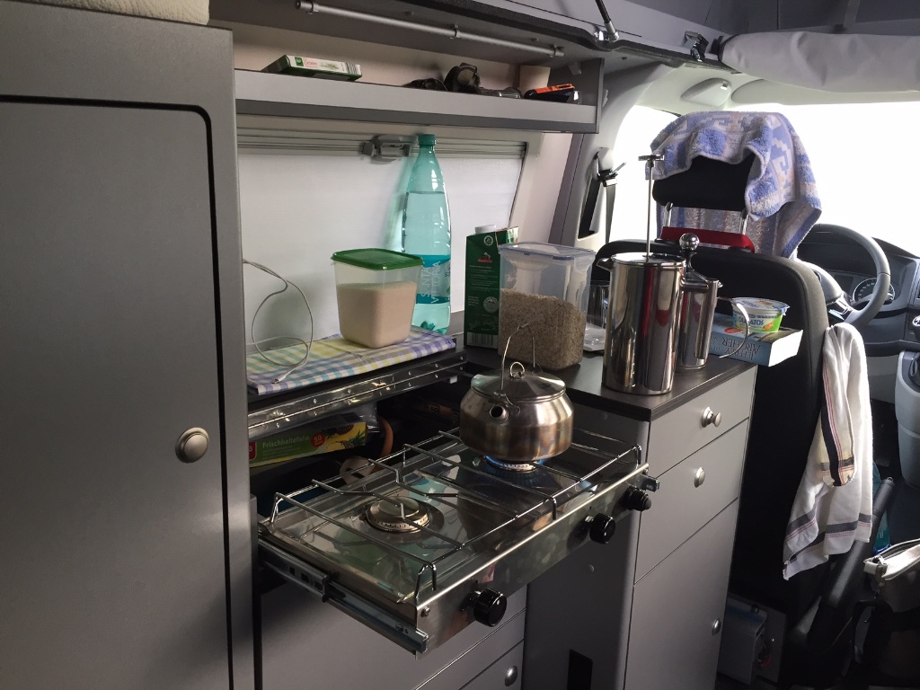

Die bieten das im sog. Slimeline Ausbau für den VW T6 an.
Ich hatte einen solchen Werz Ausbau in meinem T6. Der Schlauch von ca. 40 cm war in einem U hinter dem Kocher verlegt.
Der Kocher selbst war an Schwerlastauszügen (für wenig Gewicht) angeschraubt.
Man konnte den Kocher auch fix entnehmen und im Freien nutzen. Der Gasschlauch hatte dazu eine Schnellkupplung.
Das hat prima funktioniert und hatte auch TÜV Segen.
Hier habe ich noch ein Bild davon:
