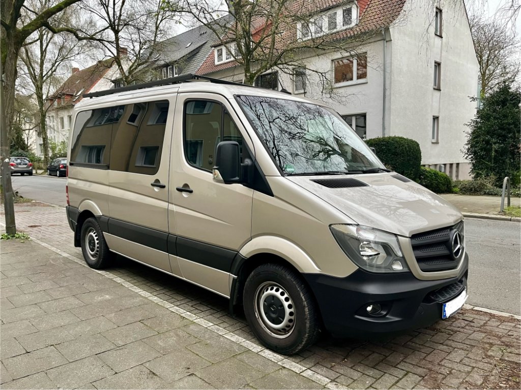

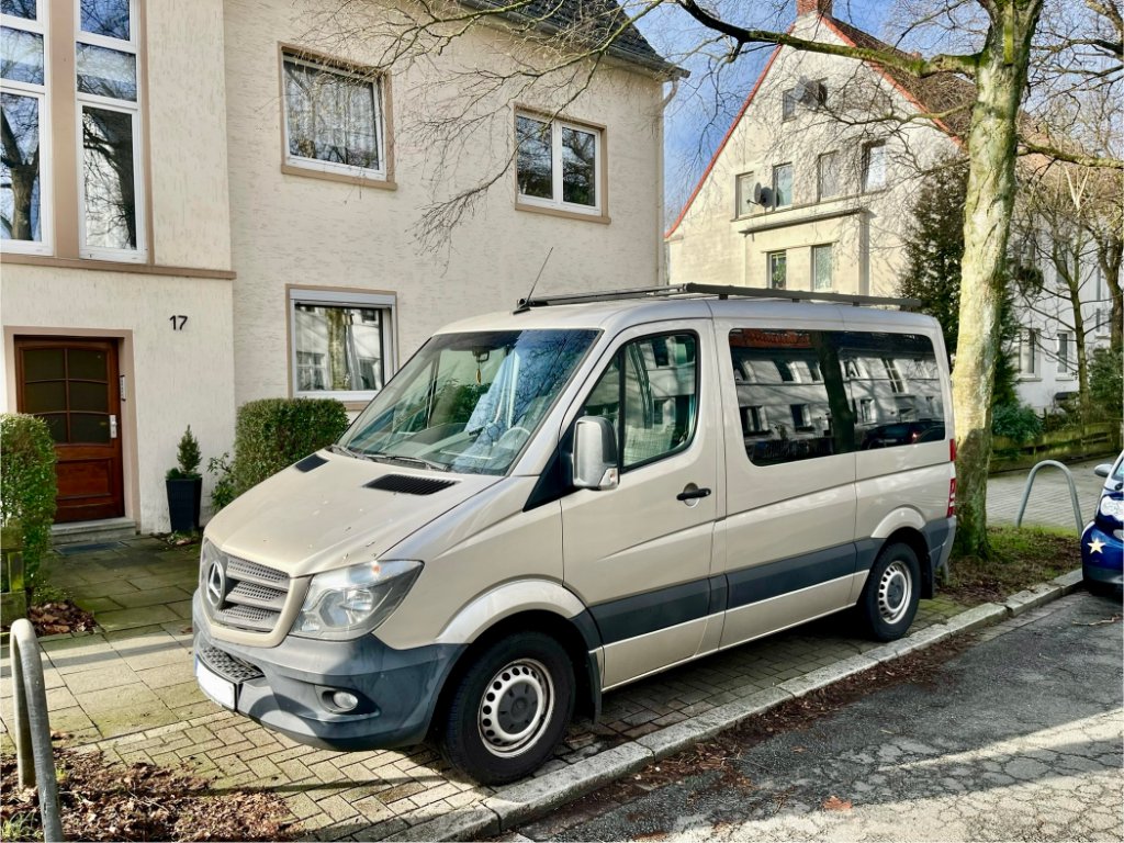

Kurzes Update:
Frontrunner Slimpro Dachträger ist drauf, macht einen super Eindruck. Extrem variabel und sehr stabil, sieht außerdem unauffällig und gut aus. Spritverbrauch ist nicht spürbar gestiegen, vielleicht 0,5l, aber bei de Wetterunterschieden und dem Schätzeisen kann das alle möglichen Gründe haben :D
Die freitragende 270° Markise haben wir allerdings nur einmal kurz montiert und dann direkt wieder verkauft, der Montageort ist einfach zu hoch für ein adäquates Handling. Wird jetzt erstmal mit nem Tarp gelöst, mal sehen wie oft das überhaupt zum Einsatz kommt.
Bestellt sind außerdem 2x 100W Solarpaneele von Offgridtec, welche beide längs hintereinander auf eine Fahrzeugseite neben den Maxxfan Dachlüfter passen. Damit ist auf dem Dach noch reichlich Platz. Ob zukünftig noch mehr Solar aufs Dach kommt entscheidet sich, wenn wir wissen, wie gut wir mit 200W hinkommen.
Weiterhin ersetzt eine LooSeal Evo Verschweißertoilette die vorherige Boxio Trockentrenntoilette. Ist für unsere Nutzung nochmal deutlich praktischer bei ähnlicher Größe.
Außerdem wollte ich einmal berichten, dass man mit Keramikversiegelung ausgeblichene Stoßfänger wieder äußerst ansehnlich hinbekommt. Ich habe Liquid Elements Eco Shield genutzt und für alle Kunststoffteile bei großzügiger Anwendung eine drittel Flasche benötigt. Gründlich reinigen, dann entfetten (Isopropylalkohol), dann zwei Schichten auftragen nach Anleitung. Insgesamt keine 4h Arbeit, hält angeblich ca. 2 Jahre. Der Effekt ist gewaltig:
Vorher:
Nachher:

sendtime hat geschrieben: 10 Apr 2024 10:07
Außerdem wollte ich einmal berichten, dass man mit Keramikversiegelung ausgeblichene Stoßfänger wieder äußerst ansehnlich hinbekommt. Ich habe Liquid Elements Eco Shield genutzt und für alle Kunststoffteile bei großzügiger Anwendung eine drittel Flasche benötigt. Gründlich reinigen, dann entfetten (Isopropylalkohol), dann zwei Schichten auftragen nach Anleitung. Insgesamt keine 4h Arbeit, hält angeblich ca. 2 Jahre. Der Effekt ist gewaltig...
Schaut gut aus. Ich hatte mal überlegt, ob ich mal so ein Fläschchen chinesisches Wundermittel bei Ali bestelle, mit dem das ohne die aufwendige vorherige Reinigung gehen soll...
Und, hast du die Quadratur des Kreises schon vollbracht, in einem L1 außer Heckbett und zugänglichem Stauraum auch noch eine abnahmefähige und als Bett nutzbare hintere Sitzbank für einen annehmbaren Preis unterzubringen?

Danke :) das ist halb so wild: gründlisch waschen (von Hand bei meinem, wg. Dachhaube und Träger), trocknen lassen, dann mit nem Mikrofasertuch und ner Sprühflasche Isopropylalkohol einmal ums Auto. Wenn man einmal rum ist, ist der Anfang auch schon wieder trocken. Das Eco Shield aufzutragen geht echt einfach, man kann da einfach zweimal in die Runde arbeiten und ist fertig. Danach möglichst 24h nicht nass machen, nicht in die pralle Sonne etc... aber das gilt für die Anwendung auf poliertem Lack. Die Kunststoffteile sind da nicht so pingelig.
Ich würde mich auf Mittelchen ohne Reinigen und Entfetten nicht verlassen: wie soll das vernünftig halten? Wenn du 1-2h Arbeit sparst aber das nur ein paar Wochen statt knapp 2 Jahre hält, würdest du die Zeit "sparen" wollen?
