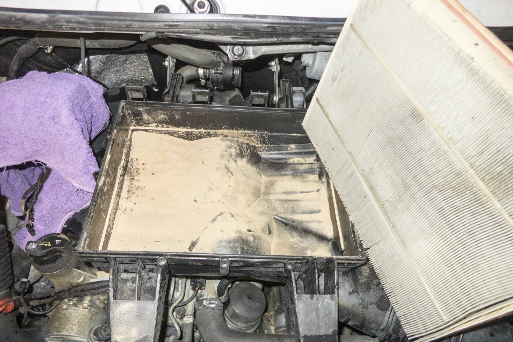

Um mal wieder zum eigentlichen Thema zurück zu kommen:
Man kann auch mit etwas Sand im Luftfilterkasten noch über 1000 Kilometer fahren
- Folgende Benutzer bedankten sich beim Autor Mopedfahrer für den Beitrag (Insgesamt 4):
- v-dulli (11 Apr 2024 15:19), Surfsprinter (11 Apr 2024 16:31), OM18 (12 Apr 2024 16:18), su+si (14 Apr 2024 23:20)
Re: Wir stecken zur Zeit im Wüstensturm in Marokko: Reinigung von Innenraum- und Motorluftfilter
Ja ich kenne das auch so wie auf deinem Bild und das völlig ohne Sandsturm nur durch eine dämliche Luftansaugung beim Fahrenim Staub . War allerdings kein Sprinter sondern ein LR Discovery 300tdi . Daher auch meine , natürlich übertriebene , 1Kg Sand Menge. Und die Frage wo der 910 so ansaugt. Ich glaube auch nicht das beim Themenstarter viel Sand vorhanden ist , man weiß es aber erst wenn man rein schaut.
