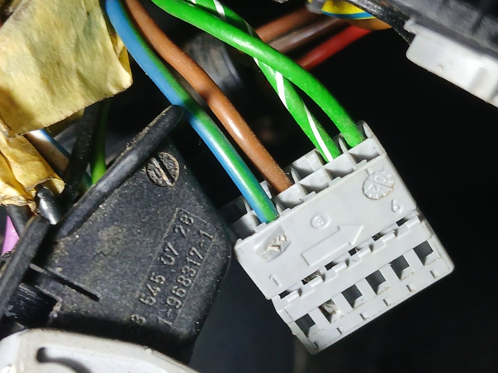

Aber das Ding mit dem Denkfehler leuchtet mir sofort ein. Klar, so ist der Schalter auch gegen Ausfälle gesichert. Auf dem Foto auch gut zu sehen.

Aaaber: Pin 2 und 9 sind schon belegt. Mit den Kabelfarben blgn und br. So wie es sein soll. Aber Schalter ist keiner am Pedal und also auch nicht an den Kabeln angeschlossen. Die zwei Kabel verschwinden in der Spritzwand und von da anscheinend unter der Batterie.
Jetzt weiß ich gar nicht mehr weiter :?
Wo muss jetzt der Schalter angeschlossen werden, der eigentlich vorhanden sein sollte?

Schnafdolin hat geschrieben: 11 Apr 2024 21:50Die zwei Kabel verschwinden in der Spritzwand und von da anscheinend unter der Batterie.
Hast du mal geschaut, ob sich dein Kupplungspedalschalter unter der Batterie verkrochen hat? :lol:
Die braune Leitung könnte noch woanders hin gehen:
Die Endhülse Masse Kupplungsschalter J345
des Rahmenleitungssatzes/Brüstung neben der Gummitülle Stirnwand
ist an folgenden Steuergeräten angeschlossen:
  1. A80 Steuergerät CDI
  2. B97 Kickdown-Schalter
  3. S28 Schalter Kupplungspedal 2
  4. S105 Schalter Kupplungspedal
Wobei bei dir nur A80 und S105 in Frage kommt.

Schnafdolin hat geschrieben: 11 Apr 2024 22:01Muss ich jetzt noch Stromdiebe einclipsem oder Adern parralllel einlöten in dem winzigen Raum? Wo müssen die Kabel tatsächlich hin?
Sicher nicht. Nach Schaltbild ist an Pin2 und Pin9 nur der Kupplungspedalschalter angeschlossen, nichts weiter. Es würde mich nicht wundern, dass, würdest du an den beiden Adern ziehen, zwei lose Enden in der Hand halten würdest.

Schnafdolin hat geschrieben: 11 Apr 2024 22:28Morgen krieche ich da noch mal rein und zuppele vooooorsichtig an blgn und br :|
Ich glaube eher, dass der Kupplungspedalschalter mal defekt war (oder jemand ständig mit Fuß auf der Kupplung gefahren ist), man kein Ersatzteil kaufen wollte, und man daher die Enden kurzgeschlossen und im Fußraum versteckt hat. Bevor du da am MSG an den Adern zuppelst, schau mal lieber nach Verstecken im Fahrerfußraum. Das mit dem Fuß auf der Kupplung ist beim Forstfahrzeug nicht abwegig, will man doch die volle Leistung auch dann, wenn man im Gelände mit schleifender Kupplung fährt. Es wäre vielleicht eine Überlegung wert, wenn der Schalter immer dann außer Betrieb genommen wird, wenn das Fahrzeug unter 20km/h fährt, und der Tempomat deswegen sowieso nicht funktioniert. Vielleicht existiert diese Funktion bereits im MSG?

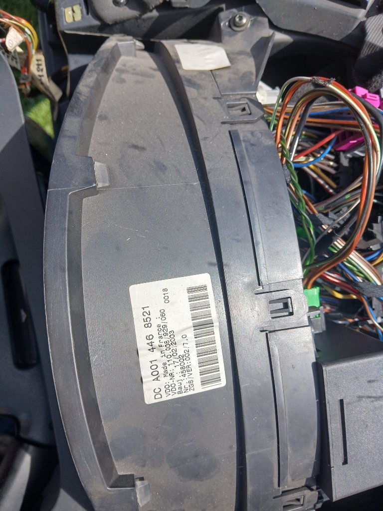

Bin eben dem Kabelstrang nachgegangen. Der verschwindet hinterm Armaturenbrett und unterm KI Richtung.... ? Ich kanns nicht deuten. Am KI ist auf der rechten Seite ein Stecker mit Verriegelung, da würden die Kabelfarben passen. Aber dazu müsste der Kabelbaum nochmal irgendwo umgekenkt worden sein. Eigentlich führt er Richtung Fahzeugmitte. Dazu kommt, dass er links hinter dem Armaturenbrett in einen anderen Ast des Kabelbaums mündet und ich nicht sicher bin, ob er den dann in Richtung KI wieder verlässt oder weiter nach rechts, zur Fzg- Mitte geht. Man kanns einfach nicht sehen, dazu ist das zu verbaut. Ich hatte das Armarturenbrett rausgenommen und das KI zur Scheibe zu abgelegt, aber ohne Winkellinsen in den Augen, Hebammenpfoten und Pinzettenfingern kommt man nicht richtig ran :( Die Kabelbäume sind ja VOR dem Einbau des Cockpits gelegt und befestigt worden.
Aber.... WAS MACHEN DIE KABEL DORT OBEN?
Fragende Grüße :shock:
Das KI ist beschriftet, vielleicht hilft das?
attachment=0]20240412_110046.jpg[/attachment]

Zum KI gehen einige Sensoren.
  • Bremslichtschalter 4-polig
  • Kraftstoffvorratsgeber
  • Außentemperaturfühler
  • Schalter Bremsflüssigkeit
  • Schalter Kühlmittelstand
Aber im Schaltbild zum KI kommt der Kupplungspedalschalter nicht vor. Ich denke, die beiden Adern von S105 sind dort nur deshalb mit in diesem Kabelbaum eingebunden, um den Weg vom MSG zur Schalttafel zu finden.

....also, wenn ich die beiden wegschneide und die Schalterpins daran verpresse, sollte das gehen? Notfalls könnte ich die Leitungen ja wieder verbinden...?
Was haben die da nur gemacht :cry:

Schnafdolin hat geschrieben: 12 Apr 2024 12:11....also, wenn ich die beiden wegschneide und die Schalterpins daran verpresse, sollte das gehen? Notfalls könnte ich die Leitungen ja wieder verbinden...?
Wenn du keinen anderen Weg findest, warum nicht? Nach Schaltbild geht das in Ordnung. Du kannst vorher testweise die betroffenen Leitungsenden am Motorsteuergerät prüfen, welcher Widerstand dazwischen auftritt. Dort müssten 0 Ohm zu messen sein.

Ich habe gestern nochmal die Stecker vom Steuergerät gezogen, die beiden Leitungen, die gegen das KI gehen, durchgemessen, die keinen Durchgang haben. Dann hab ich sie durchgeknipst und erstmal (meist bleibt das dann über Jahre so...) mit WAGO-Klemmen auf den nun eingebauten Kupplungsschalter gelegt. Dann alles wieder zusammengebaut. Das Doofe ist ja, dass man von Rechts beginnend, erst alle Stecker ausbauen muss, um an den zweiten von Links zu kommen, den man dann auch noch teilen kann, weil er aus zwei Steckern besteht.
Dort drin war bl/gn und br ja schon geklemmt, wie ich schrieb- ging aber zum KI hoch, wo die beiden nichts zu suchen haben.
Aber Vanagaudi vermutete ja, dass die nur zur Begleitung da hoch gehen, damit die restlichen Kabelchen sich bis da oben hin alleine nicht so fürchten. Ich habe sie ca 5 cm hinter dem Stecker am Steuergerät durchschnitten und gegeneinander isoliert, weil ich nicht sicher war, ob sie nicht doch noch....? und ich sie wieder verbinden muss.
